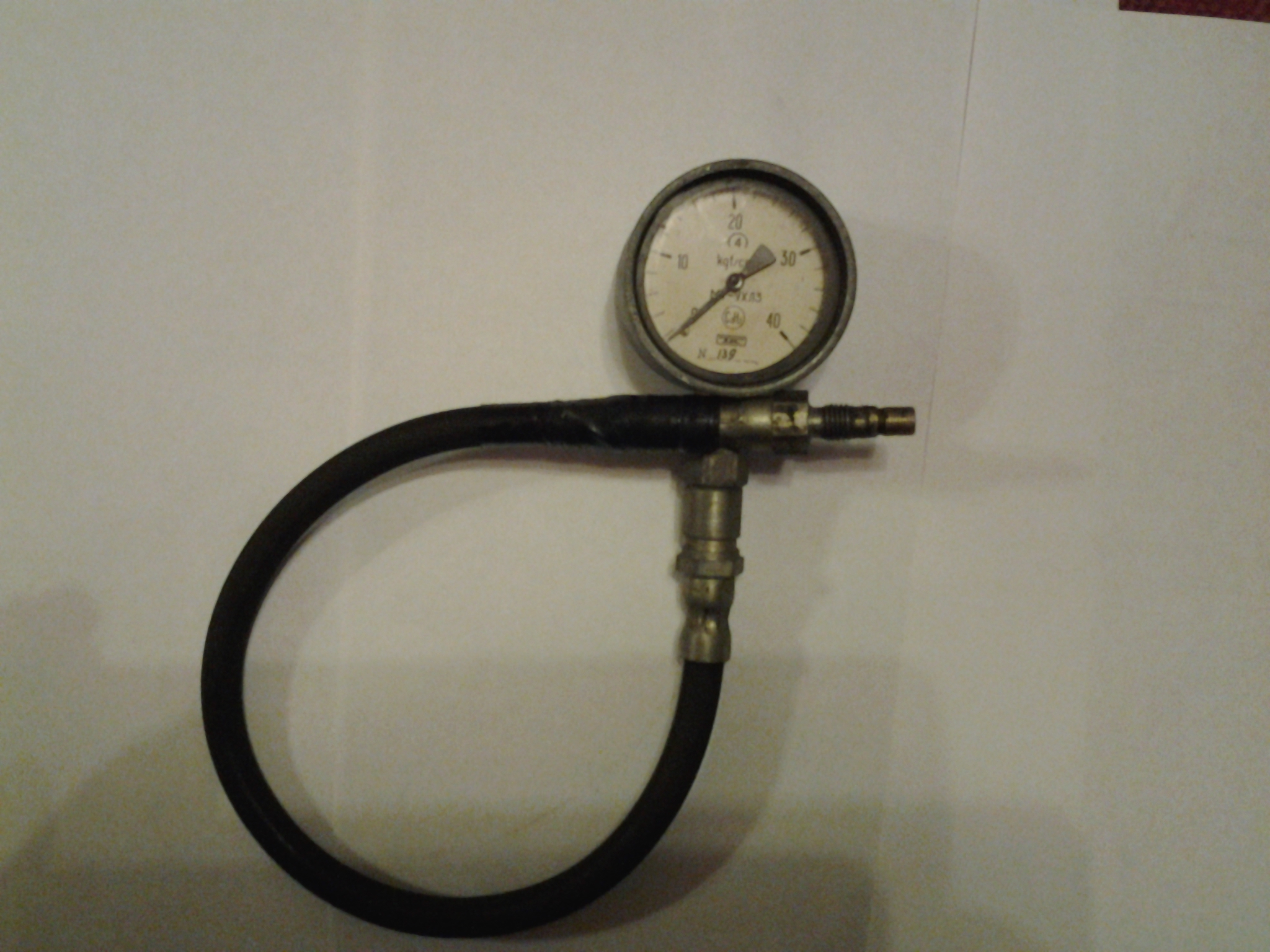

Этот манометр для замера компрессии через отверстия форсунок. Я бы не советовал такой. Сами подумайте, для замера компрессии снимать форсунки, а если форсунку снимаете, то сразу готовьте все шайбы под замену. Ищите компрессометр под свечные отверстия, или проще сделайте сами, как я себе сделал. Для самодельного компрессометра понадобятся. Манометр до 40 атмосфер. Тормозной шланг от "Газели" старого образца(там с одной стороны внутренняя резба как раз под манометр, а с другой внешняя, как раз под резьбу в свечное отверстие). И одна пипка от бескамерной шины. Дальше все просто, с одной стороны в шланг вворачивается манометр, с другой стороны во внутреннем штуцере шланга сверлится отверстие 6 мм, т.е. попросту увеличивается центральное отвеорстие штуцера, в нем нарезается резьба. Далее готовим пипку от бескамерной шины, срезаем с нее всю резину, остается только латунная центральная часть, так вот на этой центральной части нарезаем резьбу плашкой М6 с тем же шагом что и метчик, которым нарезали резьбу в штуцере шланга. Далее вворачиваем получившуюся пипку в шланг, вворачиваем туда золотник, и получаем компрессометр. Делов по замеру компрессии максимум 15-20 минут. Не снимать форсунки, не менять шайбы и т.д.blacat писал(а):Я думаю таокй попробовать:

Полностью поддерживаю замер компрессии через свечные отверстия, поэтому приобрел универсальный(бензин/дизель-форсунка) компрессометр от российского производителя ИЗМЕРИТЕЛЬ за 1100 р и токарь выточил переходник под свечное отверстие за 200 р. получилось бюджетно и удобно так-как в парке имею бензинку жены и снежик.
