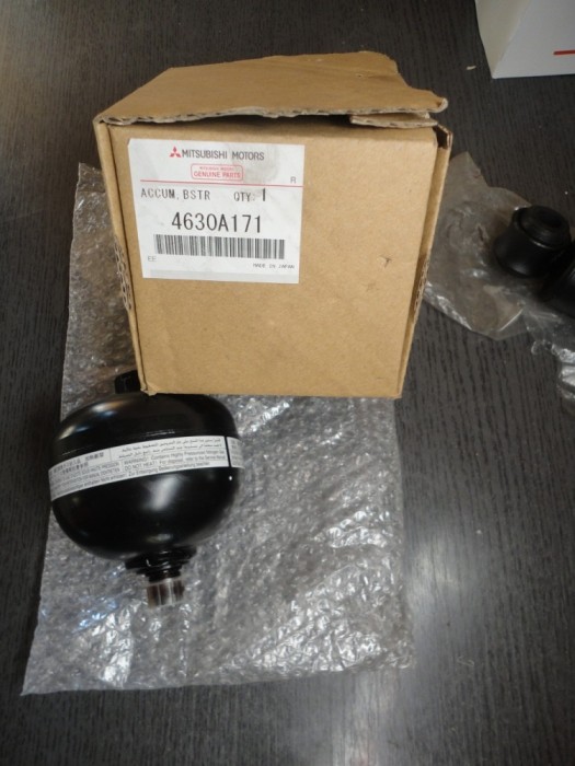

Подскажите правильный каталожный номер для моего П3-3,5 GDI 2001 В форумах есть три 4630А171 (100 $), 463ОА011(012) (160$) и еще один MR977223- оригинал , но есть еще один оригинал MN-102844 - но оригиналов нет в наличие. КАКОЙ ВЫБРАТЬ ПРАВИЛЬНО, не переплатив???

Судя по картинкам они реально все одинаковы
http://images4.okr.ro/serve/auctions.v7 ... 00_700.jpg
http://img13.slando.ua/images_slandocom ... trovsk.jpg
Ну и т.д...
Выходит заказывать надо тот, что на ваш взгляд дешевле, и какой реальнее привезти.

Ну а по фотке у вас есть какие-то сомнения?
И приедет ли он за 100$ ?
Еще в соседней теме обсуждали.
Процитирую:
"и еще. тут тема была про бесплатную замену груш у официалов
так вот код там указан в скане наряда 4630A171 !
MODUL ABS SFERA MITSUBISHI L200 - ORIGINAL - 4630A171
а это очень интересно, т.к. всего 350р. , а деталь при этом идентичная 4630A011, тока едет дней 25 из Японии..."
Лично у меня он бьется
- либо за 280р. из Японии за 27 суток (считай бесплатно), но гарантия доставки <30%
- или за 3500р. из Германии за 15 суток, и гарантия доставки <50%
Либо по коду ...011 за 4400 минимум и за 5 дней. Но гарантия доставки >95%.
Собственно, такого я и купил. Только заказал за 1 день, т.к. нужен срочно. Отсюда и стал он мне за 4700.

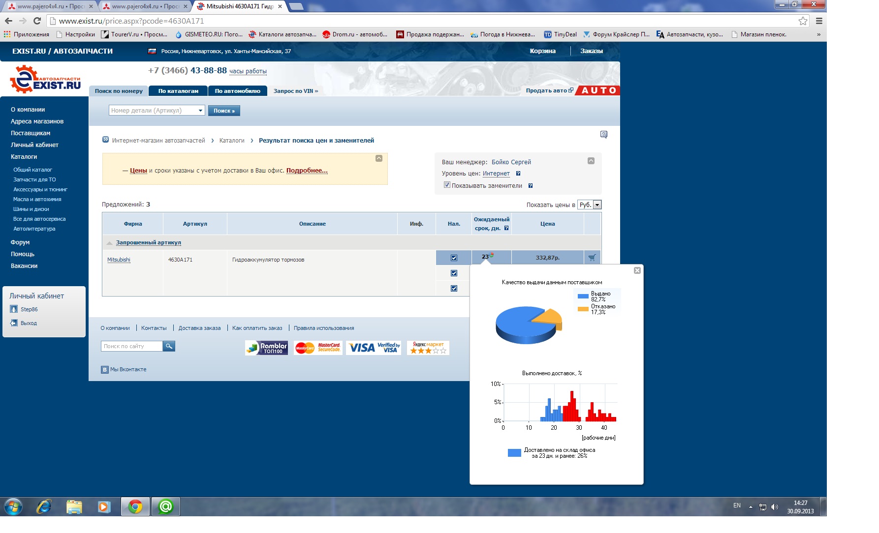

Тоже вчера курил тему про "педаль делает вжинь", заказал с Иппонии за 10$, только выдают с вероятностью 80%, получу отпишусьhc2hunter писал(а): Лично у меня он бьется

ВСЕ заказал за 100 баков и будет как сказали 3,10,2013 Ждемс,
НО САМОЕ интересное что в прошлом году , у меня были те же проблемы с гидроусилителем , брынчала груша. ТАК на одном СТО мне сказали нужно: поменять всю тормозную жидкость и прокачать воздух так и сделали за 120 баков, но не помогло. На другом СТО замена всего гидроусилителя целиком ( желательно новым около 3500 баков), но нашел б/у за 290 баков , доволен как слон, поставил и перекрестился, все было ок. Но прошел еще год и проблема вылезла снова. За последний месяц я уже освободился от 2800 зеленых , это сальники, Тяги, рулевая рейка, новая резина летняя, старые диски под зимнюю резину, подварка по кузову, антикорозийка , проблема с подоном и т. д.т. д. недели две стояла на ремонте СТО-- просто задрала , но готовимся к жуткой зиме и БАЦ еще раз груша

ВСЕ вчера получил за 100 баксов и на сервистном центре поставили, хотя долго пробивали по каталогам номер и сказали что это на " Ваше усмотрение" так как цена очень подозрительная, ну очень маленькая

таки пришла хреновина это, НО не через экзист, 2 раза делал заказ, получал отказы, заказал через емекс, привезли примерно за месяц, денег отдал 230 рублейStep86 писал(а): Тоже вчера курил тему про "педаль делает вжинь", заказал с Иппонии за 10$, только выдают с вероятностью 80%, получу отпишусь

поставил грушу, сразу же поменял тормозуху и колодки - счастлив, все работает
