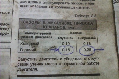

Подскажите, где взять тех описание о зазорах, да и вообще бы, как регулировать от и до.
В разных ресурсах пишут ,кто что, кто клапана регулируются только на дизелях, а на моем компенсаторы.
Если смотреть по Экзисту то моя башка устроена как на УАЗИКЕ - с регулировочным винтом и стопорной гайкой.
Спасибо.

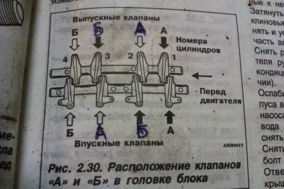

pooher_4G54,4G63,4G64-клапана регулируются одинаково.Просто первый-карб,а эти инжектор.Хотя были модификации 4G54 и с моновпрыском и с инжектором.Скинь ему еще фото порядка регулировки.

Всем спасибо, все получилось, эффект прялки пропал.

нет, 16 кл. 112 л\с при регулировке зазоров на распред валах все кулачки вниз (все кл. закрыты), ну и метки никто для контроля не отменял.
