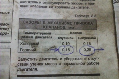

Подскажите, где взять тех описание о зазорах, да и вообще бы, как регулировать от и до.
В разных ресурсах пишут ,кто что, кто клапана регулируются только на дизелях, а на моем компенсаторы.
Если смотреть по Экзисту то моя башка устроена как на УАЗИКЕ - с регулировочным винтом и стопорной гайкой.
Спасибо.

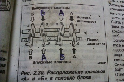

pooher_4G54,4G63,4G64-клапана регулируются одинаково.Просто первый-карб,а эти инжектор.Хотя были модификации 4G54 и с моновпрыском и с инжектором.Скинь ему еще фото порядка регулировки.

ОООчень полезная книжка ::-D:

нет, 16 кл. 112 л\с при регулировке зазоров на распред валах все кулачки вниз (все кл. закрыты), ну и метки никто для контроля не отменял.
