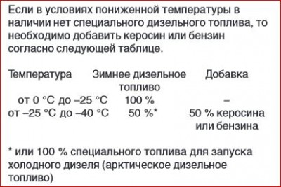

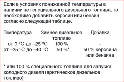

Имхо всегда лучше для вебасто отдельный бачок (особенно при наличии места): бензиновый активно использовать на дешевом бензине, а для дизельного вебасто тем более практично, т.к. для него д/т можно на 50% разбавлять бензином в особо холодных условиях. Установщик мне так дизельную и устанавливал, под "байки" о семье, спасенной вебастой (с таким разбавлением) в машине, заглохнувшей от загустевшего д/т.
Вот (хотя из инструкции для гидроника):

У меня Гидроник работал словно по бортовому термометру: в -39 Гр. запускался, а в -40 и ниже ни разу так и не запустился.
Арктический класс д/т это уже фракция керосина (+цетановые и смазывающие присадки). В Новосибирске приходится по 5 мес. в году ездить и грется на таком дорогом д/т.
