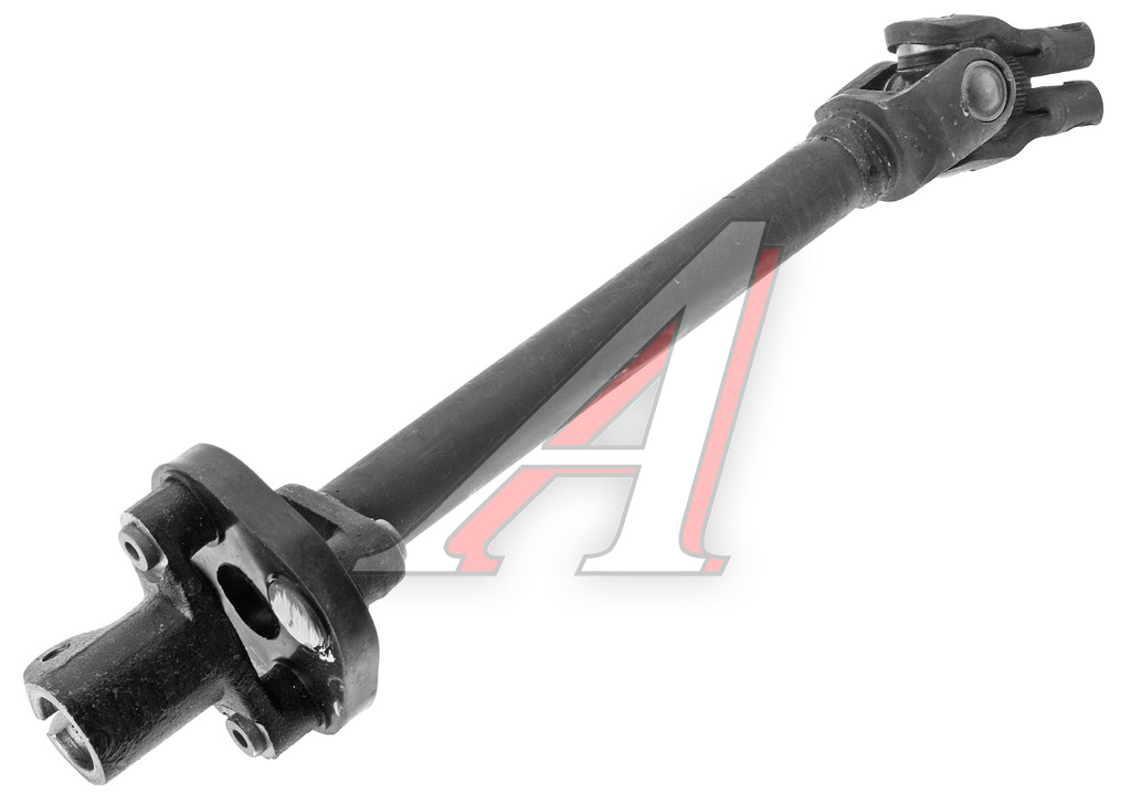

Где-то была тема как имплантируют вот такую штуку от ВАЗ 2110 нижняя часть рулевого вала. Врде для тех у кого бодик в самый раз будет и забудете про часть бед...
