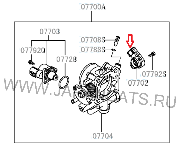

Покажи пожалуйста, если не сложно, на схеме какие контакты могли окислиться
HiTEX
Сообщения: 7027
Двигатель:: 6G72 24V
Откуда: Алма-Ата
Благодарил (а): 78 раз
Поблагодарили: 337 раз
Re: Ошибка Р0638
Сообщение HiTEX »
Где разъём одевается
