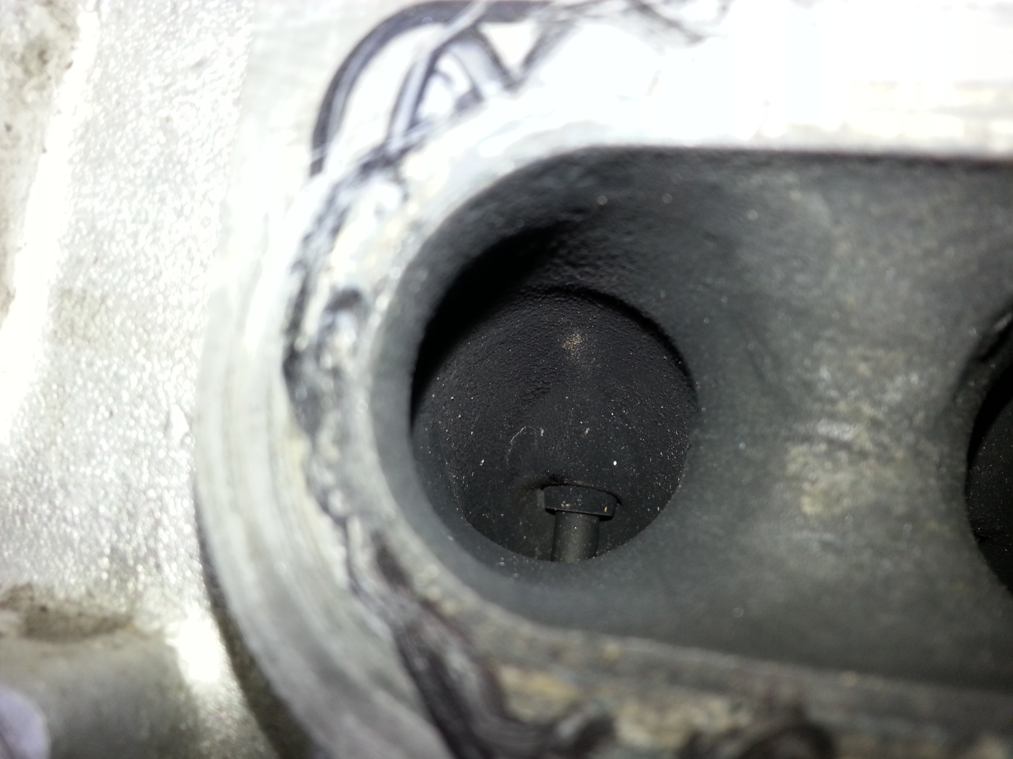

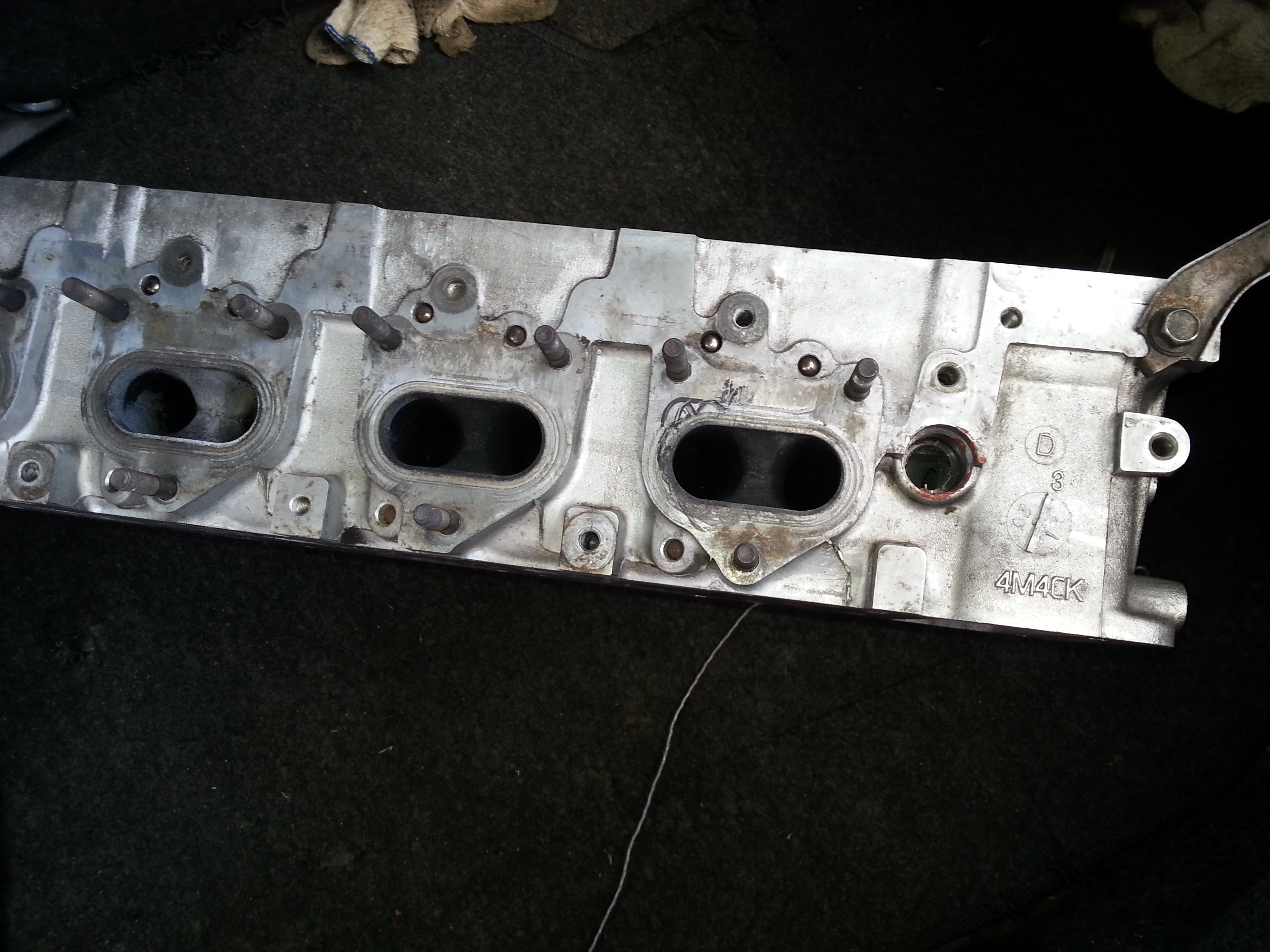

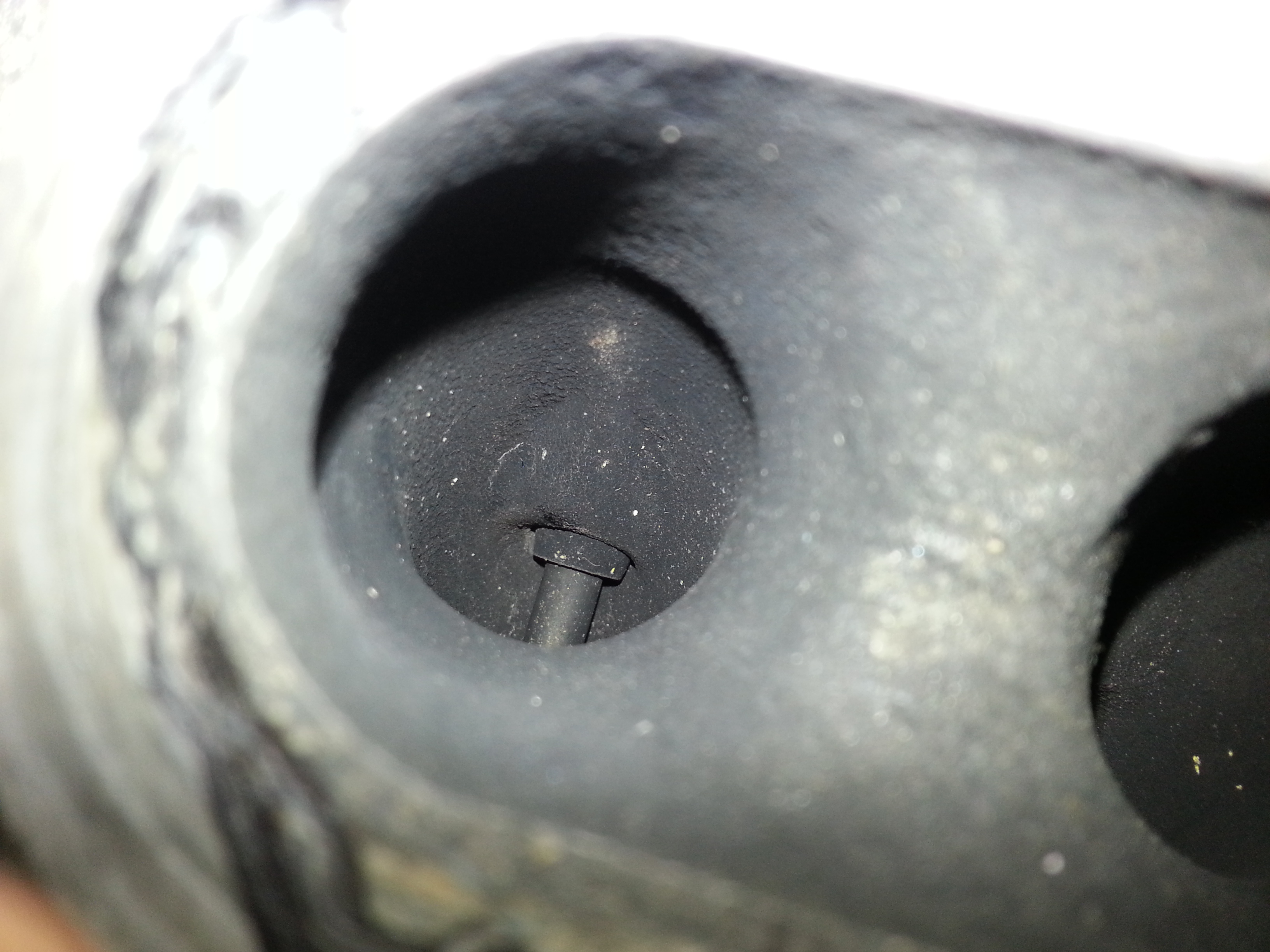

Узнавал по всем сервисам в Питере, нигде не берутся варить трещину. Вердикт после опрессовки "трещина уходящая в систему охлаждения "

Трещина, однозначно замена, ремонт спасет только на время, ссылку кинул выбирай. Лучше в сборе и на опрессовку. Сочувствую.
