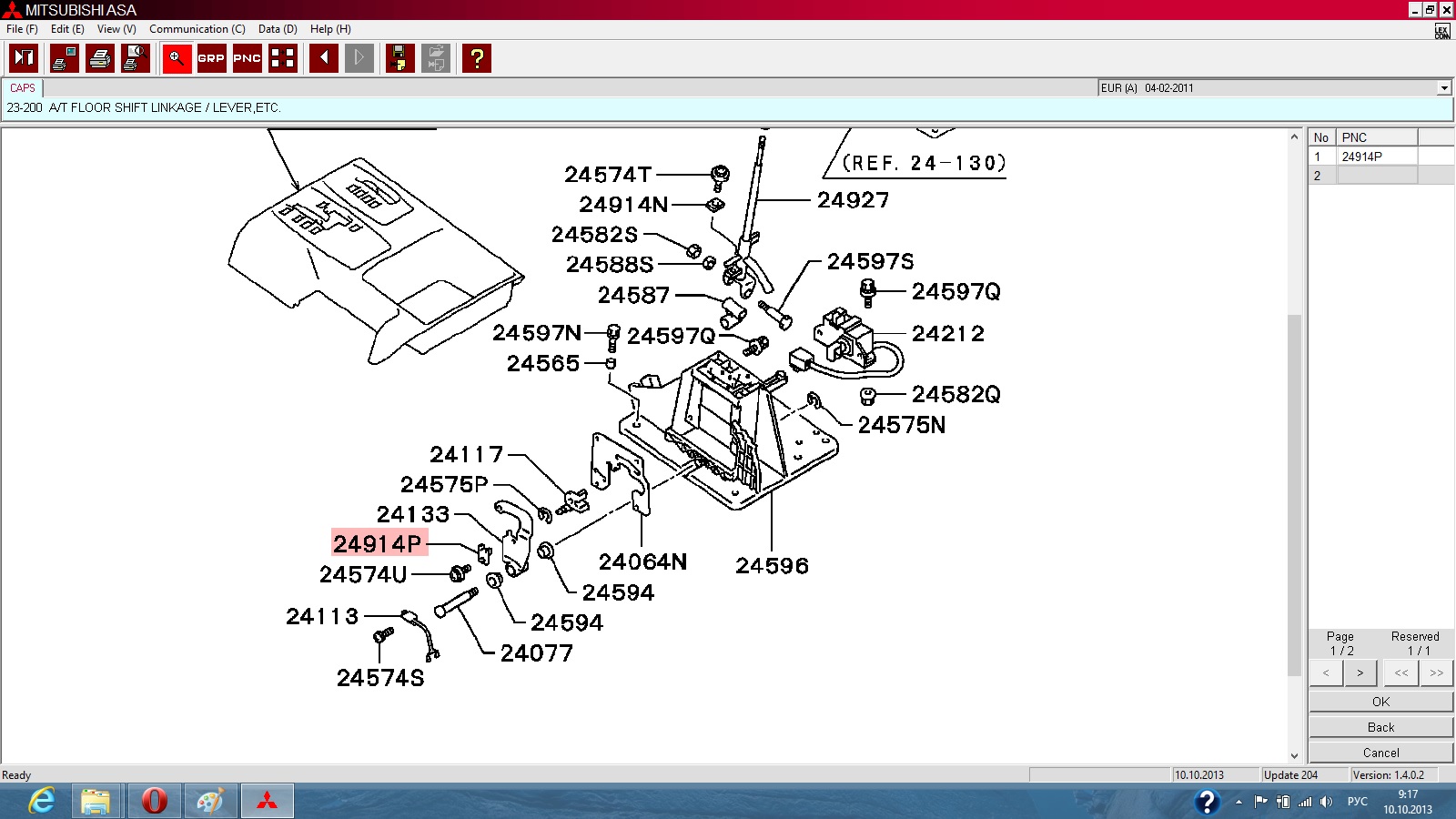

Проверте цела ли отмеченная пласмаска, и легко ли переводится рычаг управления АКПП
Рычаг переключается не то что бы совсем уж пальцем, но и без особого усилия. А что эта пласмаска делает??? На схеме она указана как крышка кулисы

Она именно уберает люфт рычага.
