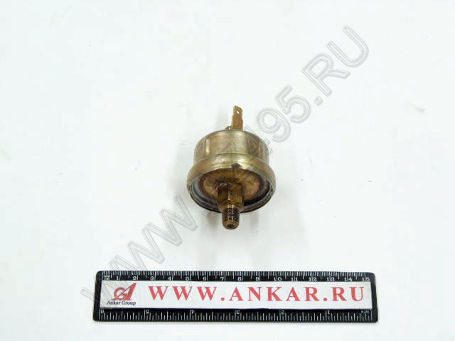

На спорте должно быть 2, один на лампу, другой на прибор показывающий давление. На лампу давления маленький, а на показометр типа бачонка (чем то на УАЗовский похож)

Датчик на стрелку
