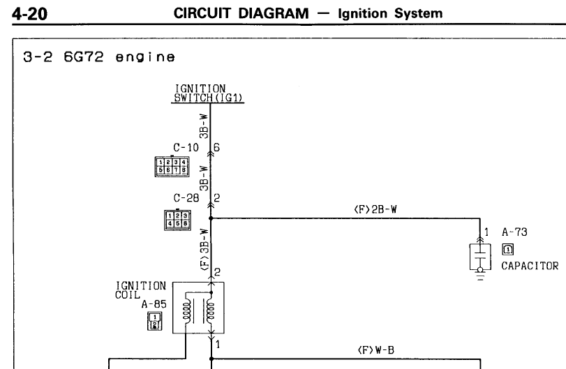

Подскажите. 6G72 12кл. Сверху на инжекторе рядом с катушкой и тросиком газа весит какойто датчик.
В виде небольшого боченка, длиной примерно 2см и диаметром 1.5см.
С одним проводком. Который через фишку подсоединяется к шлейфу проводки.
Вопрос: что это за датчик?. За что он отвечает?. Насколько он важен, так как у меня проводок от него оторвался,
А изменений в работе вроде нет. Ну сразу, какой код данной детали???
За ранее благодарен всем отозвавшимся!!!

Спасибоklon515 писал(а):Прекрасный ответ!
А для каких он целей?
И чем его заменить???
Для подавления помех
Конденсатором

Вопрос неправильно поставлен, он должен звучать так: "Где лежат схемы от тачки?"
http://pdf.pajero4x4.ru/2008/Pajero-Mon ... WIRING.pdf

klon515 зачисти да припаяй. Остальные-то два проводка с разъёмами в том же месте целые? Тахометр работает?

Болтается еще один проводок с круглой мамой. Куда он вставляется понятия не-имею.
В электро схемах я как свинья в помидорах. Ну так уж вышло.
так то вроде все работает в норме, с тахометром тоже все в порядке.

Коричневый у моторного щита рядом с VIN-ом? Для настройки базового УОЗ, пусть болтается.klon515 писал(а):Болтается еще один проводок с круглой мамой. Куда он вставляется понятия не-имею.
Схемы очень простые, любой электрик, закончивший ПТУ, в них разберется.

Там рядом с конденсатором ещё маленькая жестяная коробочка должна быть, из неё два провода выходят на одинарные разъёмы. На них проводка целая? На массу не коротит?klon515 писал(а):Болтается еще один проводок с круглой мамой. Куда он вставляется понятия не-имею.
