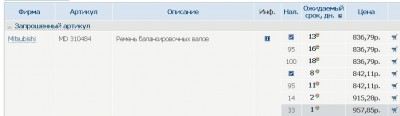

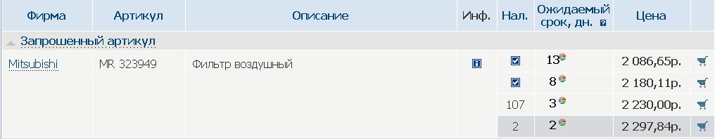

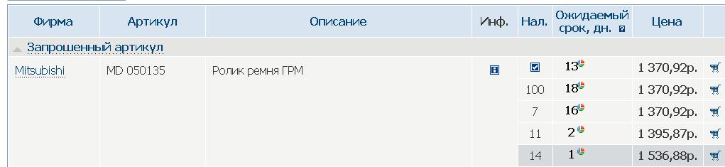

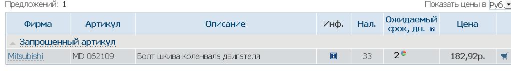

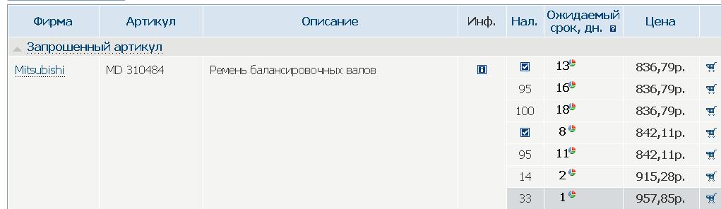

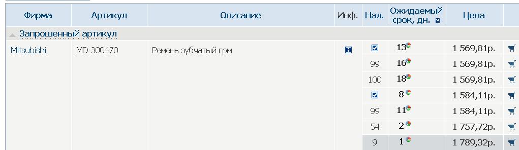

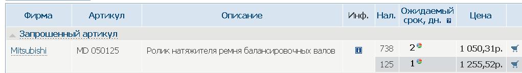

Fox414 писал(а):ремень ГРМ 3492 руб (наличие)ролик ремня ГРМ(Натяжит. ремня ГРМ) 5136 руб (наличие) что он там позолоченный с брюликамиремень балансирных валов 2481 руб (наличие)ролик ремня бал валов(Натяж ремня бал вала) 2702 руб (наличие) === ИТОГО 13811 болт крепления шкива КВ по болту информации нет, обычно не спрашивают.. 500 руб (месяц)= СРАЗУ ОТПАДАЕТ воздушный и масляный фильтры 1339 руб и 841 руб (наличие) итого =2180ТО ЕСТЬ ВСЕГО 16000 руб.
Заглянем на EXIST (всё ориджинал):
фильтр масл.JPG (11.08 КБ) 735 просмотров

Джексон спасибо за картинки.
