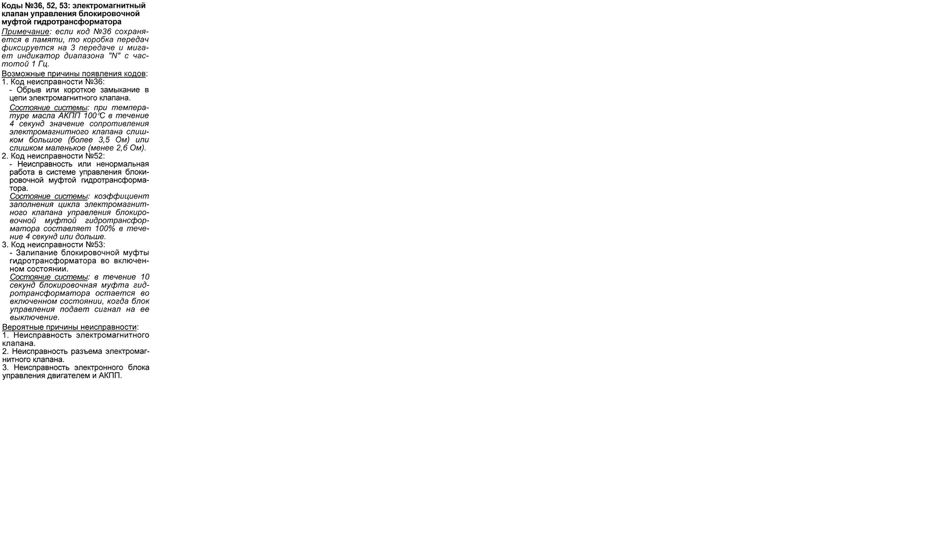

Re: Ошибка P0740
Лови описание из мануала. Быть может поможет. С автоматами дел не имел, увы.
