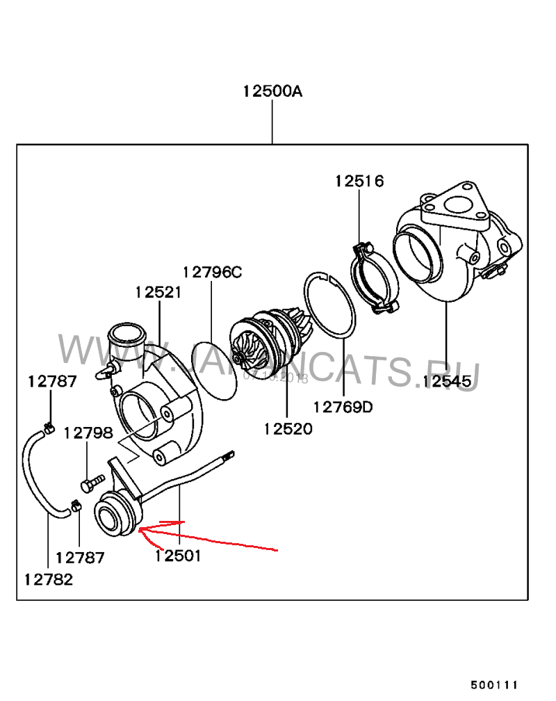

Пере-наддув, то это скорей всего актуатор турбины заедает или порвался. Заслонки за пере наддув не отвечают. Посмотри его! А может и шланг управления слетел
Москвич-412, Corolla-88 дв.4е;Crown-89.дв.2LTE; Chaser-90 дв.1G-GE; RVR-95 дв.4D65; Land Cruiser Prado-95 дв.1KZ-TE; Bighorn-99 дв.4JX1; Toyota Harrier-99 дв.5S; Pajero-3-2000 дв.4M41/г.в; AUDI A6 allroad quattro 2007 г.в
stranger699
Сообщения: 1336
Зарегистрирован: 23 ноя 2008, 18:01
Двигатель:: 4М41
Мой автомобиль(и):: П3 5 doors 2002 АКПП
Откуда: Белгород
Откуда: Белгород
Благодарил (а): 9 раз
Поблагодарили: 19 раз
Re: дросель,фото
Сообщение stranger699 »
вот с этого места можно подробнее...
"— Мам, а ты мне хайджек купишь? — Конечно! И хайджек тебе купим, и джип к нему купим, и друзей-расп...яев, бл..ь, купим, чтобы все, как у отца было!"
Vitalya-74
Сообщения: 3998
Зарегистрирован: 30 дек 2007, 13:01
Двигатель:: 4М41
Мой автомобиль(и):: Pajero
Откуда: Челябинск
Откуда: Уссурийск, Белогорск и уже Челябинск [74]
Поблагодарили: 150 раз
Re: дросель,фото
Сообщение Vitalya-74 »

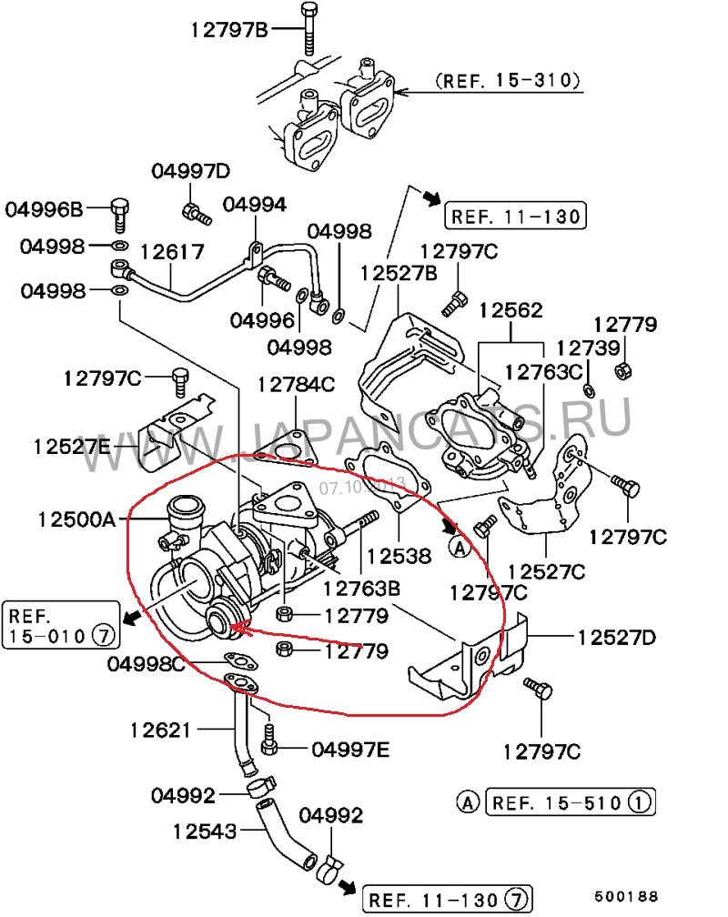

ОК! А так?
Vitalya-74
Сообщения: 3998
Двигатель:: 4М41
Откуда: Челябинск
Re: дросель,фото
ну можно ещё так!
stranger699
Сообщения: 1336
Двигатель:: 4М41
Откуда: Белгород
Откуда: Белгород
Re: дросель,фото
теперь как со снятием ТНВД...сразу стало понятно!!!

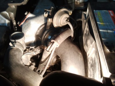

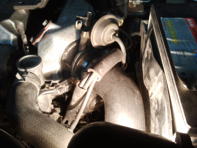

смотрел патрубок на турбине,все отлично
чек загорается на горку под оборотами раз из десяти,мощность при этом вроде не падает,отпускаешь педаль,тухнет чек
дросель вот так стоит
Vitalya-74
Сообщения: 3998
Двигатель:: 4М41
Откуда: Челябинск
Re: дросель,фото
Стоит правильно. Дроссель не влияет на перенаддув, если правильно ошибку расшифровали.....
