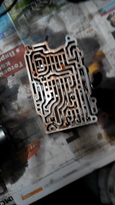

Пожаловался мне Смайлик на странную работу акпп в его пинине. Пинок при 1-2 переключении и некоторая тупизна в работе акпп и проблемы с кикдауном.
Почитав техдокументацию а акпп Пинина, предложил ему попробовать вылечить эти проблемы.

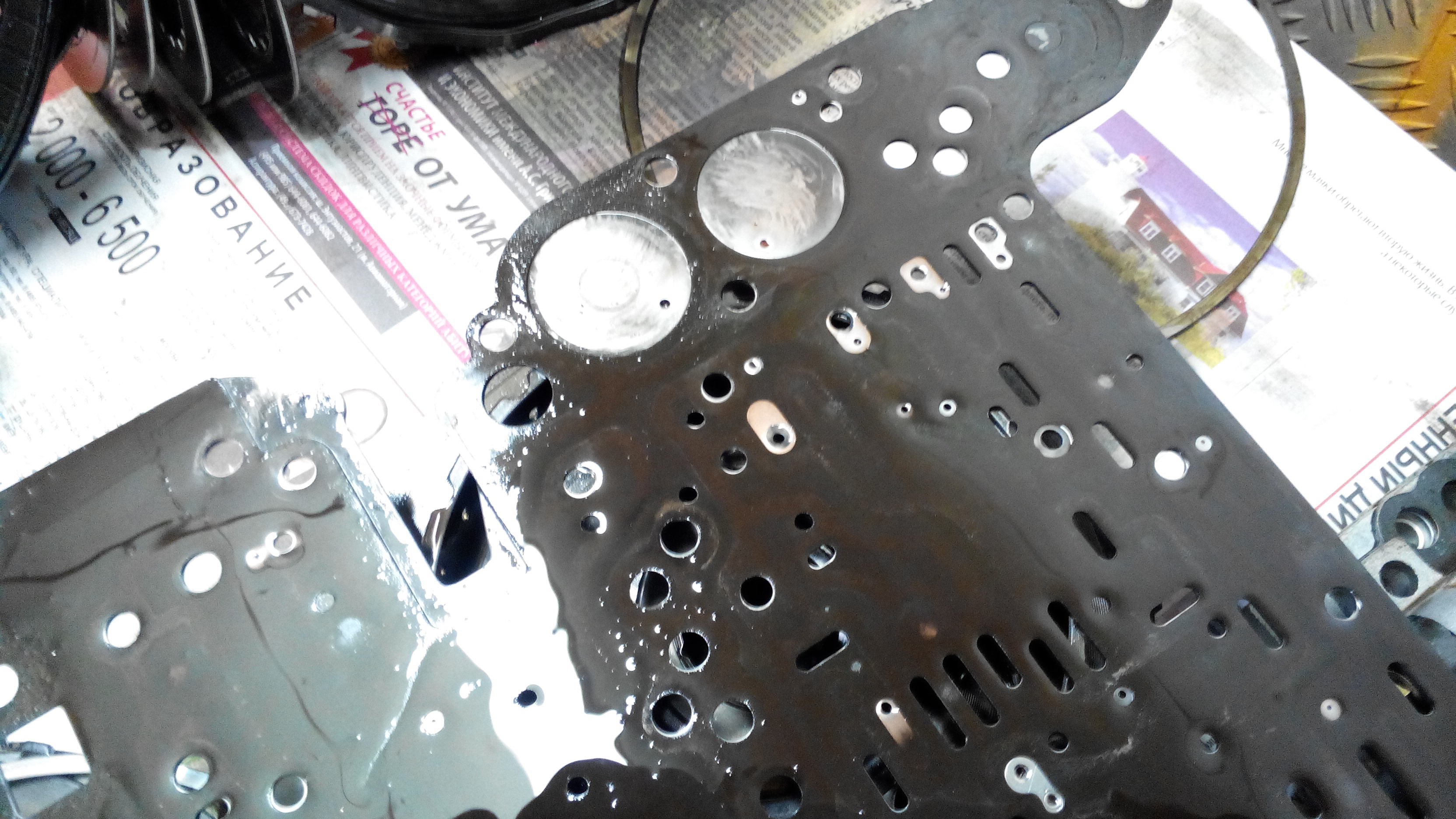

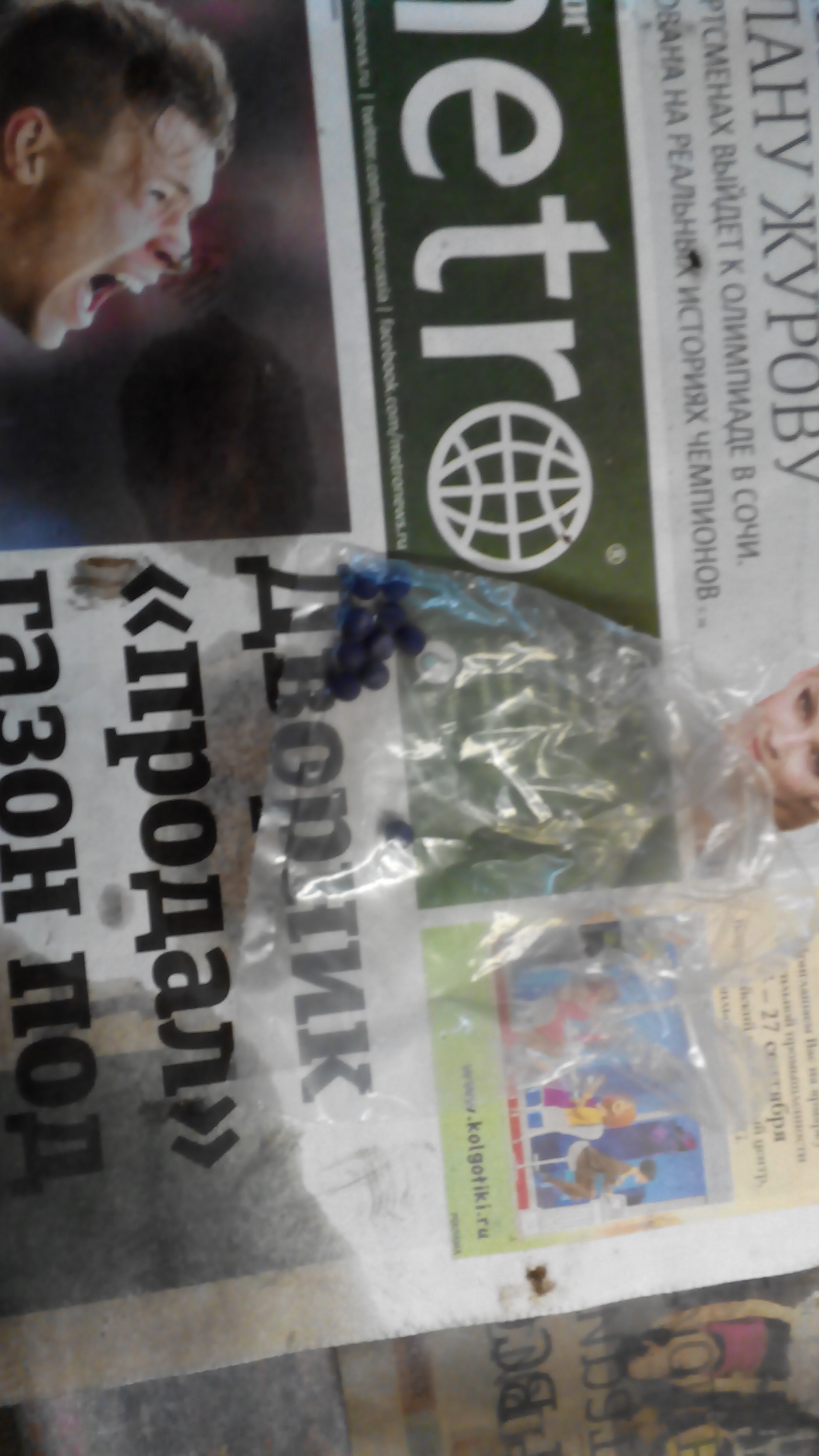

Получив машину в работу проверил состояние троса управления акпп. Тросу был почти кирдык. С помощью резака этот кирдык был устранён и трос заработал как надо. :) Но вылезла другая проблема - как то не совсем корректно работал клапан кикдауна в гидроблоке, который приводится в действие этим тросиком. Если есть подозрение - надо его проверить. Сняли поддон, а клапан этот заклинивший. Сняли гидроблок, разобрали его, работоспособность клапана восстановили, а также поменяли под ним пружинку, ибо родная просела на 3 мм. При разборе гидроблока обратил внимание на то что сепараторная пластина имеет следы от стальных шариков, которые перекрывают каналы. Стальные шарики были заменены на пластиковые (ибо они быстрей перекрывают каналы и как следствие лучше работают фрикционные пакеты).
Собрали, поставили гидроблок на акпп, залили свежего масла и поскакали. По отзывам хозяина машина стала ехать бодрей, скорости переключаются очень мягко, кикдаун заработал как положено.
Если у кого похожие симптомы - лекарство есть. :) Обращайтесь.

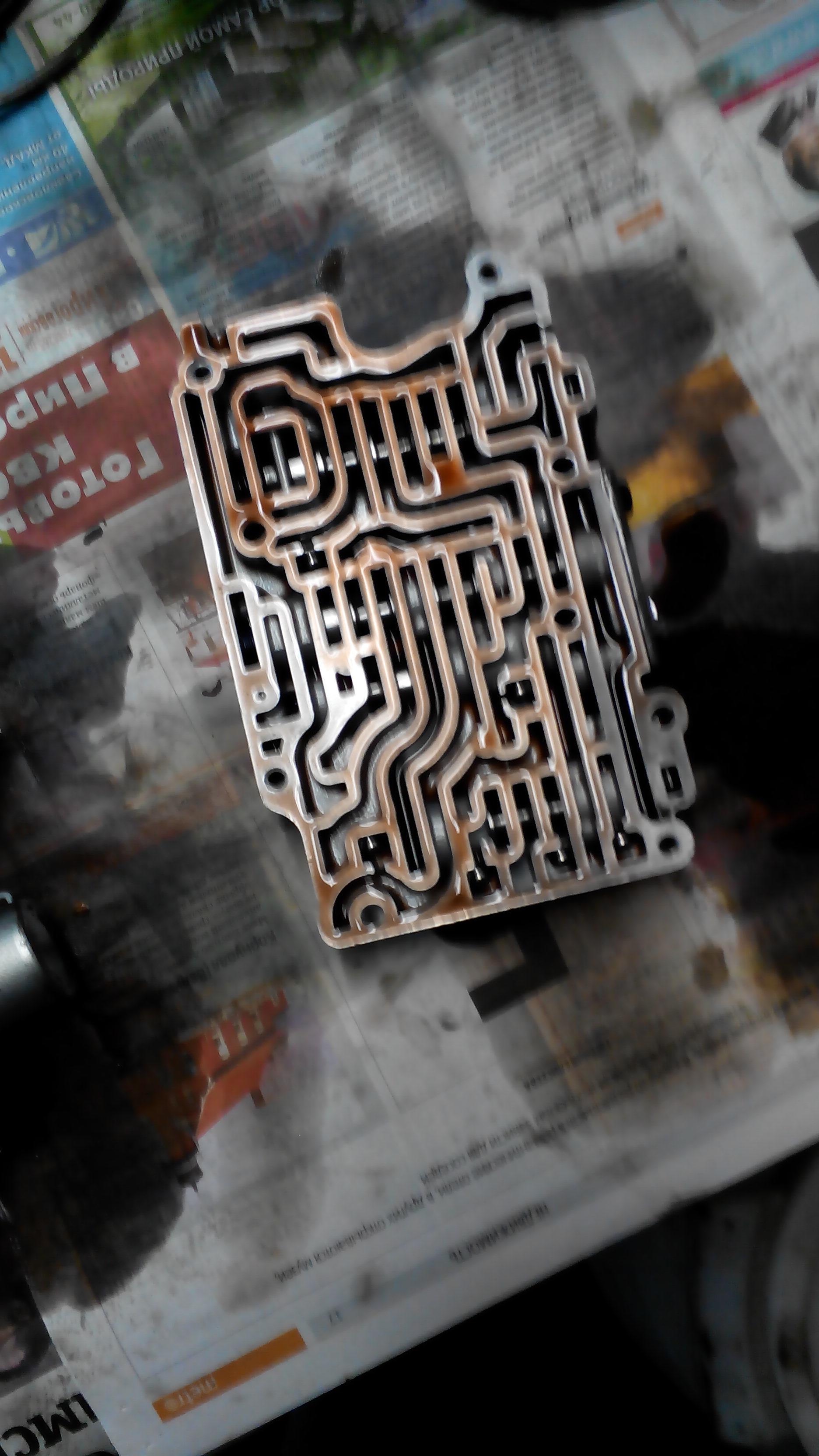

Часть гидроблока со стальными шариками.
Те самые шарики. стальные и пластиковые.
Сепараторная пластина гидроблока.

А пластиковым шарикам хана не придёт? Всё-же температура и масляная агрессивная среда.

ViRuZzz, практика показала что не придёт. :) Они из спецпластика сделаны.
