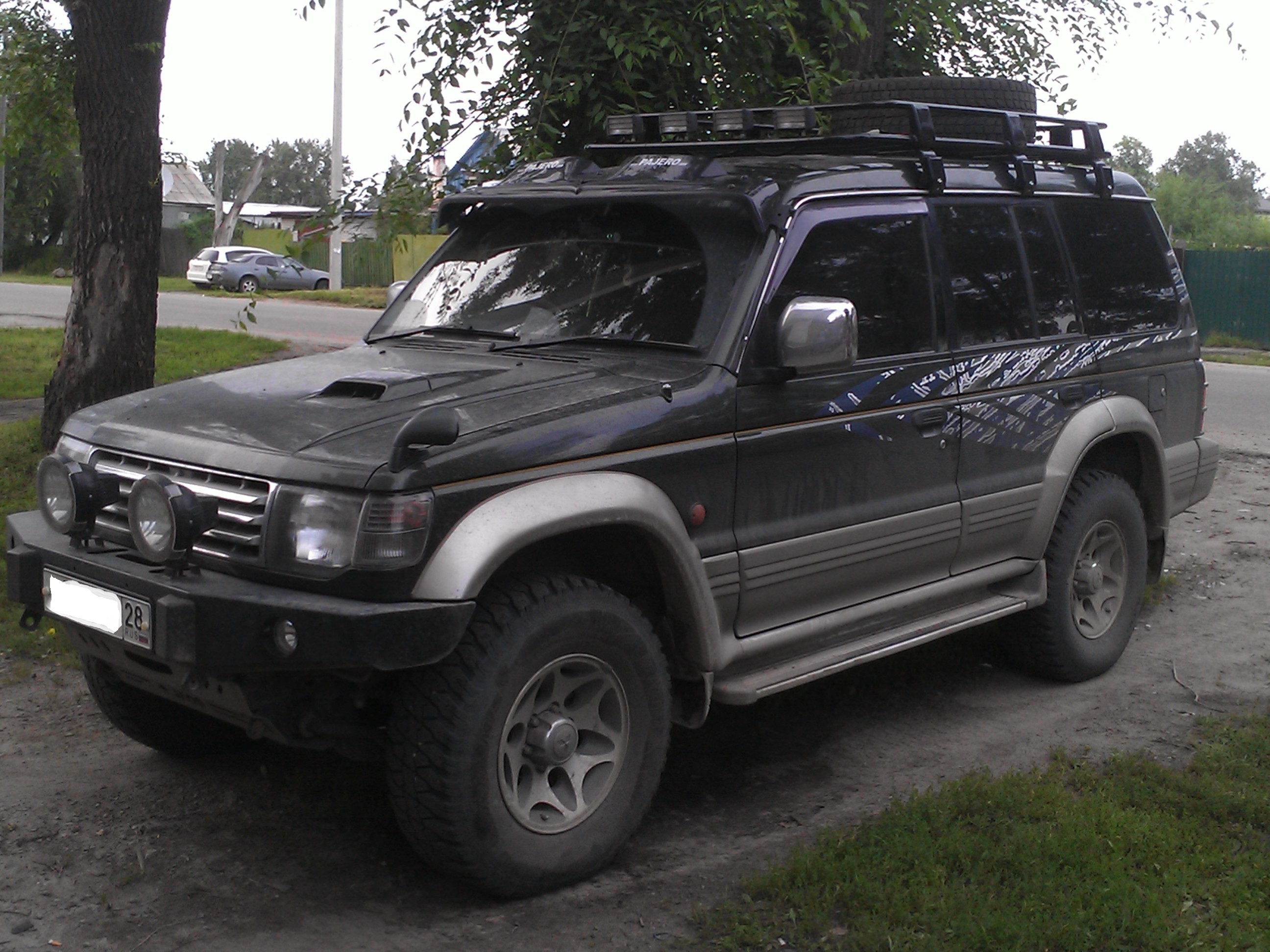

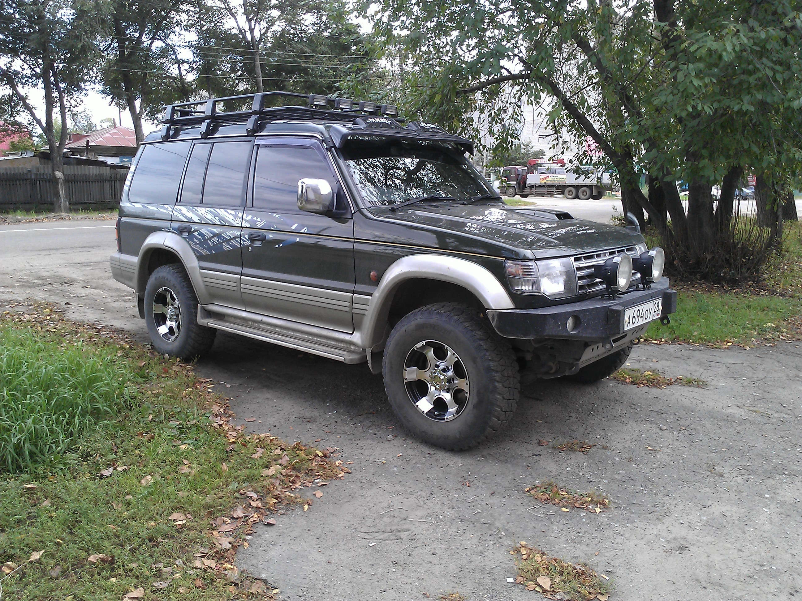

Смотри, на Р2 и старом спорте колеса с вылетом +10, фото прилагается, на Р3 и Р4 вылет +46, если не оштбаюсь, будет слишком утоплено колесо в арку, некрасиво. Я поставил себе -10, фото прилагается, на зиму купил -20, еще не ставил.

Skala а что за диски у тебя на первой фотке,название?

Я не знаю название. Могу такие же серые продать. Остался комплект 4 шт.
