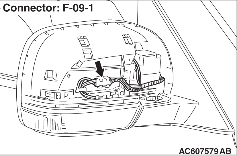

Там внутри зеркала есть колодка,могет там отконнектилось?Маловероятно,конечно.
А так сигнал идет с ETACS,а в эту сторону смотреть дороговато
КАроче,одинх на прибор нуно.
Re: не могу найти концы
Добавлено: 13 окт 2013, 01:42
megranny
Вот схемка.Вдруг пригодится
А вот здесь коннектор
