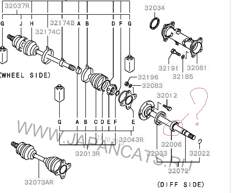

"подшипник передней полуоси" это игольчатый который? на месте вроде... Сейчас буду ступичные менять посмотрю...

Подшипник полуоси, это тот который в чулке переднего моста. Проверяется легко, рукой пытаешься покачать полуось в месте где к ней шруз прикручен, если верх/вниз, вправо/лево есть люфт, то он.

VKAM ты про этот подшипник говоришь?

Да. Когда он развалился, то при проезде неровностей была вибрация.Barmalei8202 писал(а):VKAM ты про этот подшипник говоришь?
