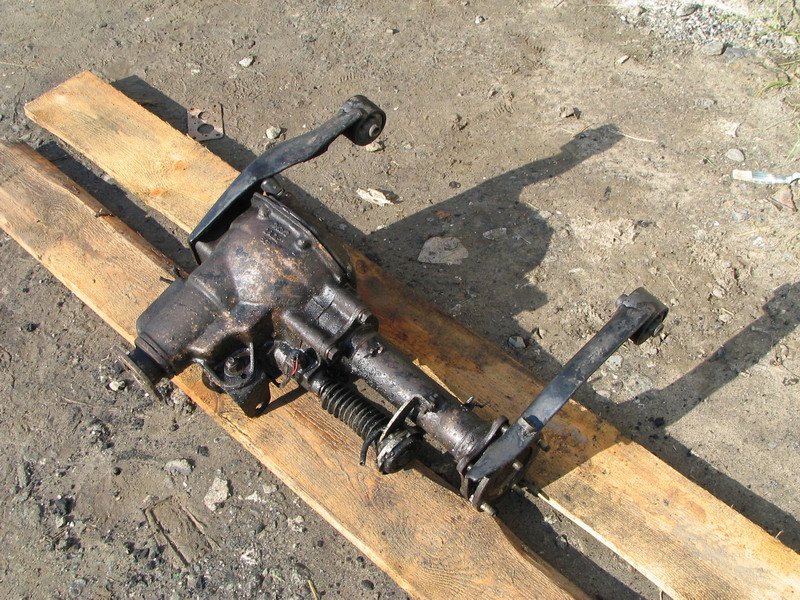

Ключевые точки это те места, где мост крепится к прочим деталям: опоры, выход под вал слева, фланцы под кардан и правый вал. Расстояние от центральной опоры до фланца кардана я уже фоткал. Принцип работы несложен, глянь тут, стр. 26-41-1. Фото удлинителя (не мое, стырил, не помню где).

хорошо бы расчертить линиями точки измерений. я так не очень понял что и откуда и к чему мерять. вообще представлял что мост меняется на раз(т.е. по точкам крепления моста к раме всё взаимозаменяемо). А что, может получиться что левый привод не подойдёт к такому мосту? или левые привода по длине ВСЕ ОДИНАКОВЫИ? Ещё вопрос: почему правый кронштейн на фото болтается на болтиках, а не прикручен к мосту намертво? Спрашиваю, потому что на купленном мною мосту этот кронштейн так же болтается на болтиках без гаек. Получается, что этими болтиками ещё что-то прикручивается к мосту заодно с кронштейном?

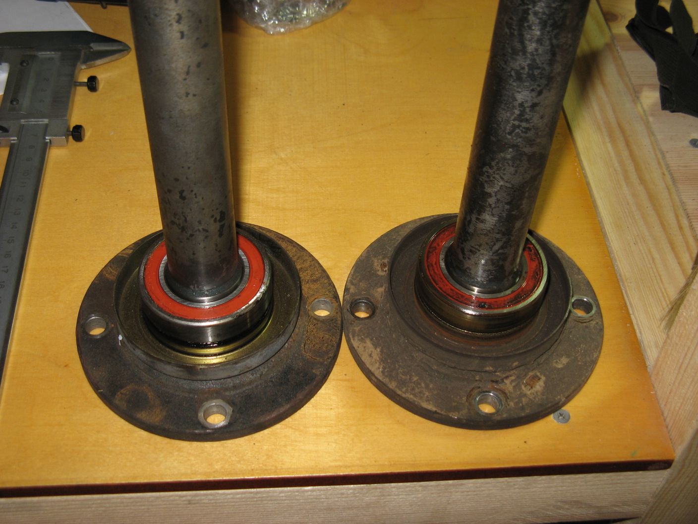

Так ты что называешь удлинителем? Это?

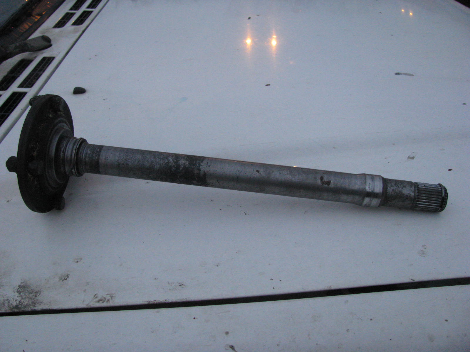

Ну да. то что стоит в трубе моста справа.de писал(а):Все книжки тут: http://pdf.pajero4x4.ru/Alessandro писал(а):Где такие книжки берёте? тоже хочу
А де фото удлинителя? Фото цельного моста вижу, а отдельно удлинителя нету
Вот мой. Из моста без размыкателя полуоси. шейка со стороны шлицев покоцана.
Они разные. Эта шлифованная шейка удлинителя на что-то опирается?

Не, не такая. Мои в кадр полностью не влезли, вот тут есть.
