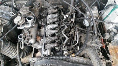

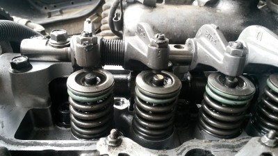

Доброго времени суток!

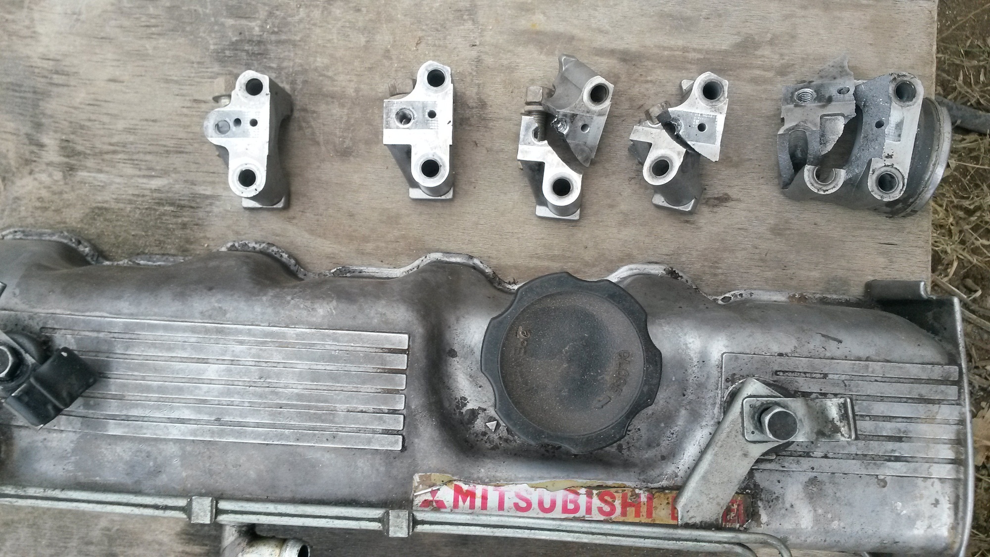

Прошу помощи: Слетела пружина натяжителя ГРМ на 4d56, что привело к ослаблению ремня ГРМ, сбилось зажигание и треснули "бугеля".
Установил новые "бугеля" (каков момент затяжки болтов).

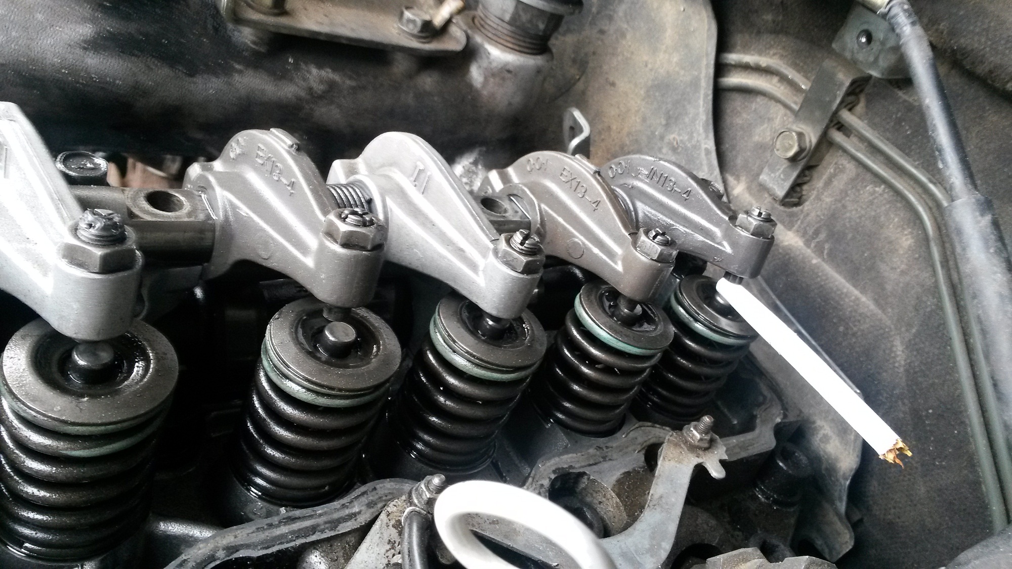

Подскажите какой должен быть зазор между коромыслами и клапанами.
В приложении фото... Автомобиль Митсубиши Паджеро 2, объем 2.5 турбодизель, год 1994. Приобретена в 2012 году (первая машина). Опыта с ремонтом нет.

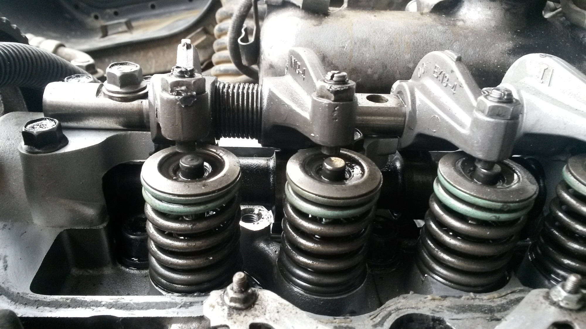

момент затяжки бугелей (странно, в них обычно резьбу рвет, а не лопаются) 20Нм, момент затяжки оси коромысел 38 Нм. Перетянешь - получешь прослабленную резьбу.
Клапанный зазор - на холодную выставляешь 0,15. Потоом заводишь, греешь до 80 град. Глушишь, все разбираешь и на теплом ( не больше 20 мин поле остановки) проверяешь зазор 0,25 и радуешься.
как то так

Когда новые бугеля поставишь - проверь вращение распредвала. Поставил все - крутнул, затянул два крайних - крутнул, затянул средний - крутнул. Крутиться должно от руки за звездочку, но и нелюфтить. Потом медицинским шприцом вдавил немного масла в отверстия, должно оно появиться на шейках распредвала, Ставишь ремень ГРМ по меткам, потом ось коромысел, затягиваешь от края к центру.

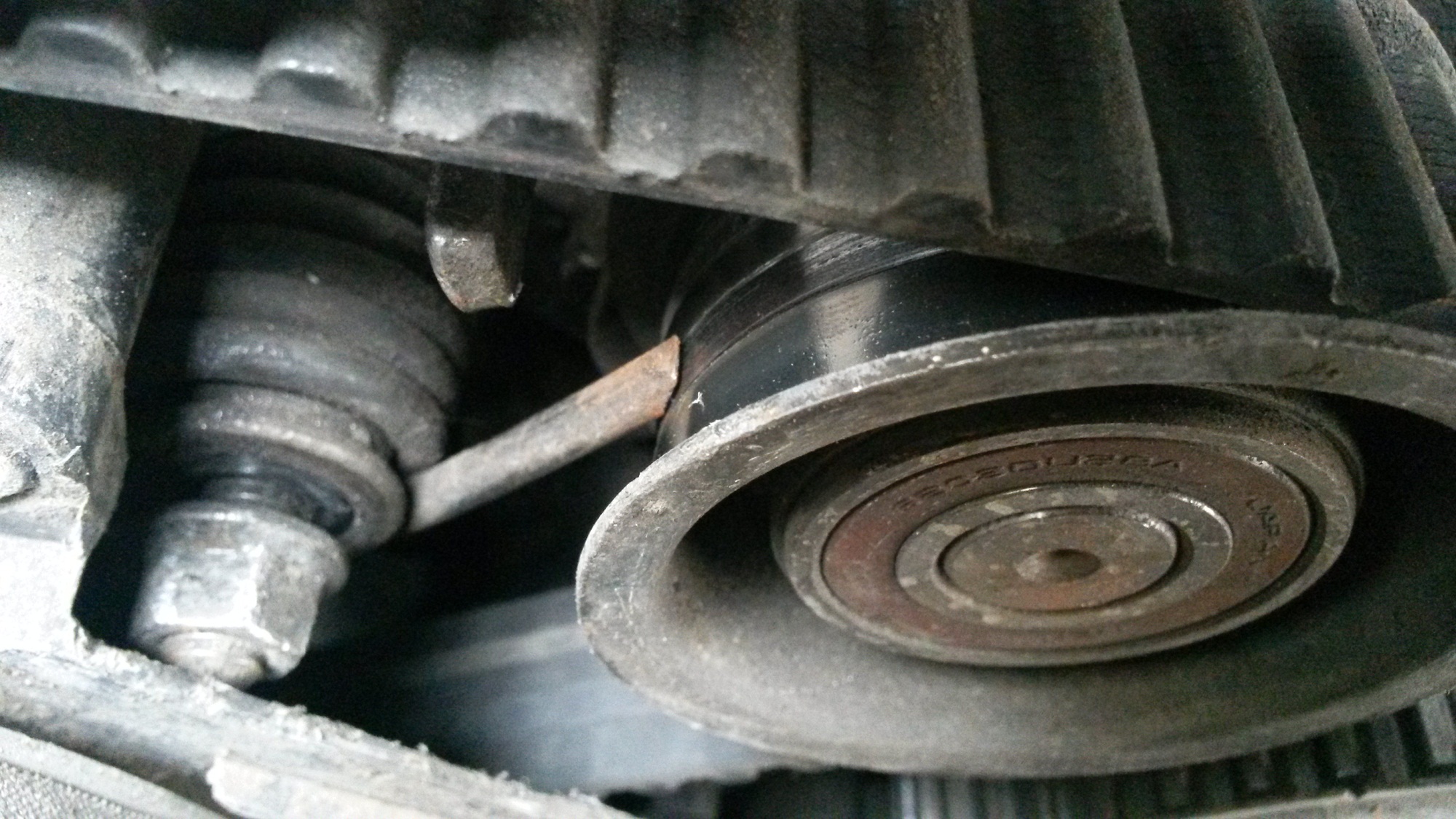

по идее, слетевшая пружина не должна привести к ослаблению ремня ГРМ, пружина натягивает ролик только при установке ремня и меток, в последствии ролик зажимается болтами и пружина не несет никакой не физической не смысловой нагрузки.
так что причина - не затянутый ролик

да, скорее всего! ко всему этому сегодня обнаружил, что погнута и есть трещина на оси коромысел...
