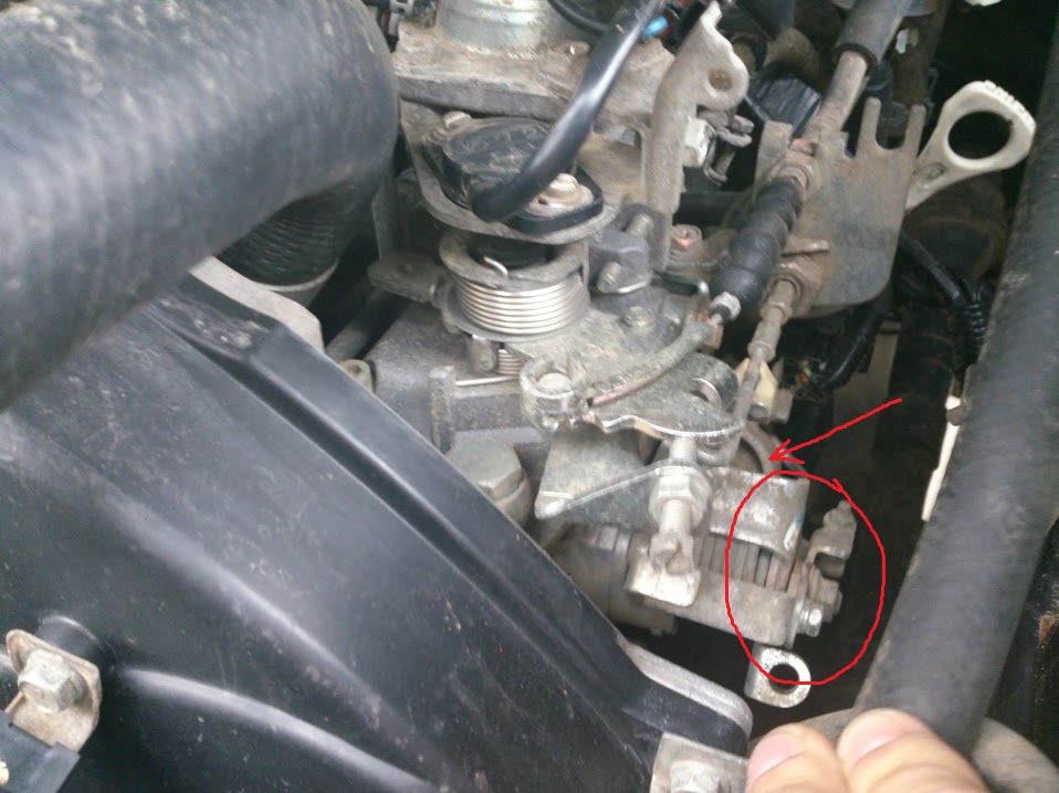

у меня вот такой
может кто-нибудь сказать,должен он сам повышать обороты утром?

Похоже что должен, справа внизу виднеется механизм повышения оборотов

около пальца? там шток,приходит к чему-то наподобии вакумника со штоком,но шлангов нетPassim писал(а):Похоже что должен, справа внизу виднеется механизм повышения оборотов

Отметил на фотке
Там должно два шланга ОЖ на баченок идти с печки и блока.

спасибо,я так понял он срабатывает от нагрева термопасты?

Re: Потерял тему - заменили ТНВД, автозапуск глохнет
Точно не знаю, у меня его нет
но вроде писали что там стоит биметаллическая пластина которая от нагрева ож работает. Себе тоже все думаю что придумать такого чтобы можно было с сигналки автозапуском нормально пользоваться
