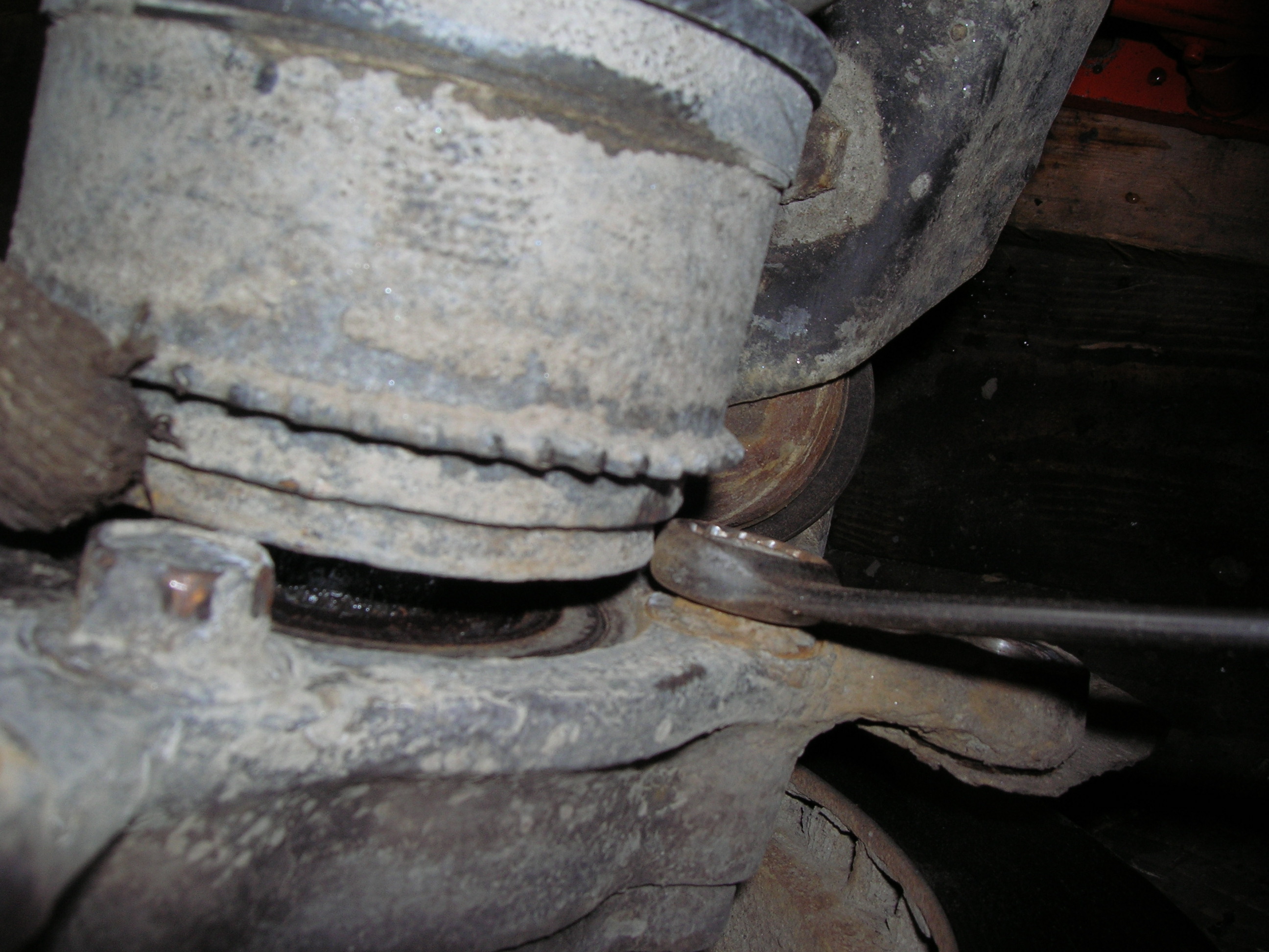

crvd писал(а):тормозной диск снять не могу.
там 4е болта на 17. и к ним доступ только обычным ключиком. накидной не влезает - там такая зубчатая конструкция для АБС датчика мешает.
а обычным ключем я боюсь тянуть сильно - повредить болтик не хочу.
грею феном и wd-кой
Видимо речь идет о суппорте. Диск висит на шпильках и только... Суппорт на двух болтах держится
П.С. сори, фотка заднего суппорта
Вот другая, правда с тройки, эти болты держат ступицу с подшипником в поворотном кулаке - ИХ КРУТИТЬ НЕ НАДО

kuznetc51 писал(а): Видимо речь идет о суппорте. Диск висит на шпильках и только... Суппорт на двух болтах держится
еще раз спасибо
действительно, пытался откручивать ступицу от поворотного кулака
