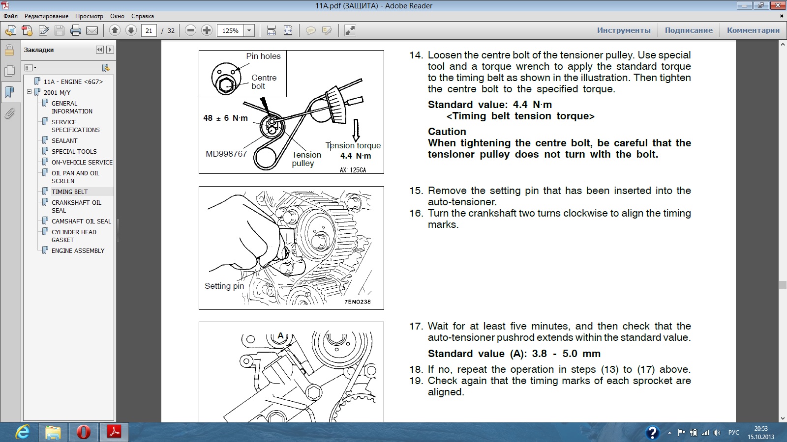

И все таки интересно, думаю, не только мне, разобраться с цифрами. Есть мнение, что для двухвального 6g74 gdi момент натяжки все таки 9,6 НМ а момент 4,4 для sohc двигателя. Кто нибудь может привести аргументированные доводы?
Сообщения: 57477
Поблагодарили: 4803 раза
Re: растягивается ремень грм
А Вам и картинка давалась от 74ГДИ :)

Тогда вопросов больше нет))) Спасибо
