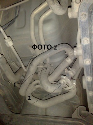

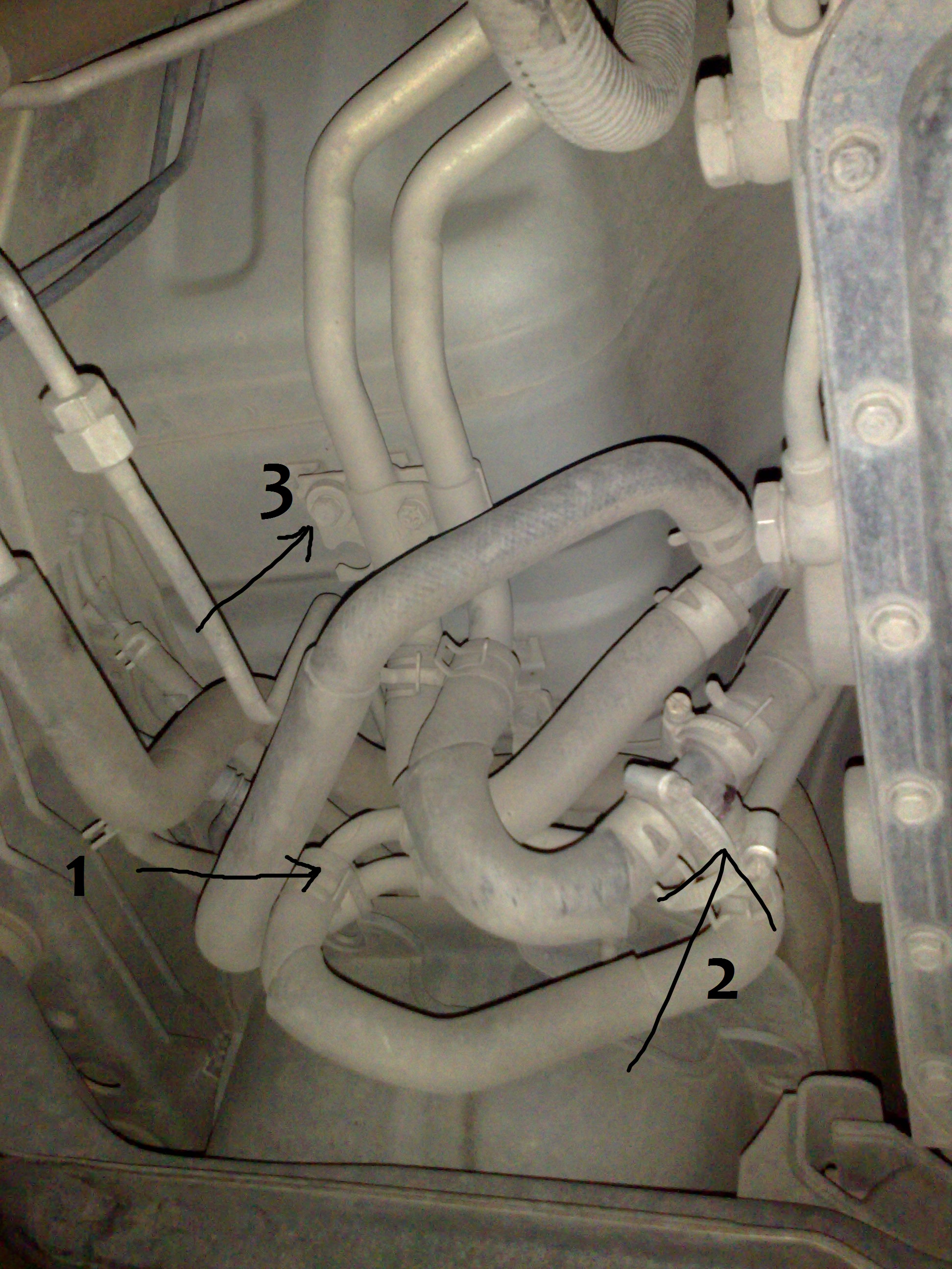

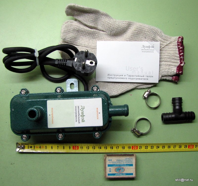

Есть такой китайский подогреватель Лунфей, неплохо работающий в наших Сибирских условиях. В отличие от наших в нем есть помпа. Так вот, думаю куда его поставить меньшими усилиями. Снизу есть разветвление на заднюю печку, может туда последовательно?
Комментарии к фото 1:
1) место забора ОЖ с обратки задней печки
2) на помпу
3) место крепления лунфея
Минус - трубка задней печки 14 мм, вход на лунфее 16 мм.

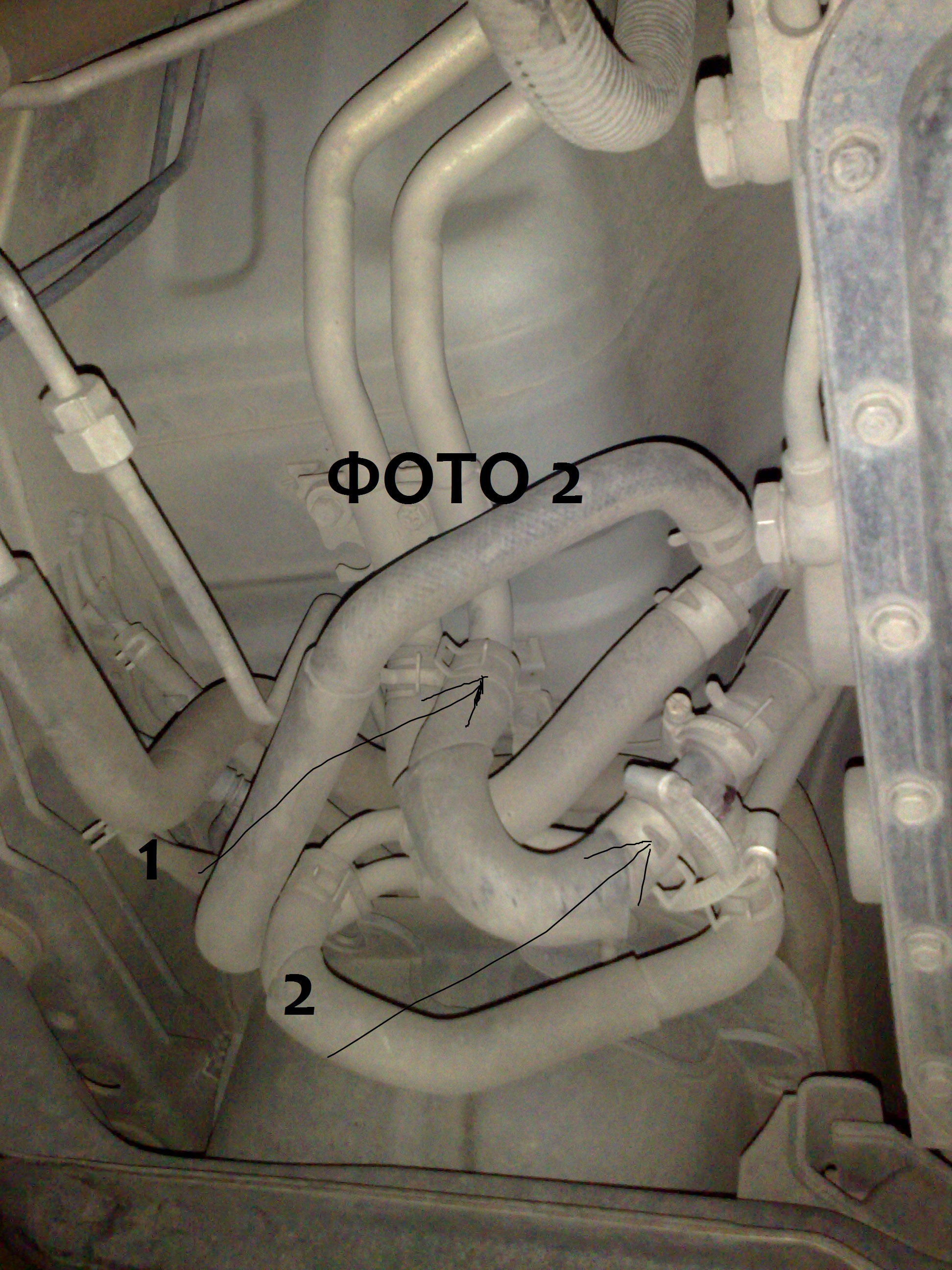

Или вот так (фото 2)
1) Обратка передней печки
2) к двигателю
Минус - шланги сильнее изгибаются.
Как думаете, не будет он на пропускную способность влиять?

Защита от перегрева есть. У них одна проблема - может побежать, лечиться разборкой и герметиком.

Дружище, я его разбирал полностью, нет там никакого сальника, все держится на герметике. С другой стороны электрическая часть с моторчиком.

:=-O: Здравствуйте. От надёжности этого агрегата зависит как минимум герметичность системы охлаждения двигателя, как это может не интересовать? Если корпус даст течь на ходу и вовремя не заметить - беда. По месту установки - лучше выбрать такое, при котором быстрее прогревается блок цилиндров.( как на фото 2). Ещё лучше приобрести надёжные ( проверено многолетней практикой) изделия от европейских производителей ( например http://www.calix.se/ru/accessories-spare-parts) и не иметь вообще гемора.
:) Здравствуйте. Наверное я не так выразился, надёжность конечно интересует, но это уже обсуждалось много раз на разных форумах, легко найти в интернете. На самом деле в Сибири и на Дальнем Востоке уже несколько лет данный девайс пользуют и по опыту единственная у них проблема - на заводе мало кладут герметика, что решается полной разборкой и герметизации незагерметизированного ::-D: .
Здесь бы хотелось обсудить именно варианты установки на паджеру. По поводу каликса и дефы есть неоднозначные мнения, что при мощности в 0,5 квт. в -35-40 они греют только сами себя. Поэтому их следует включать на всю ночь.
