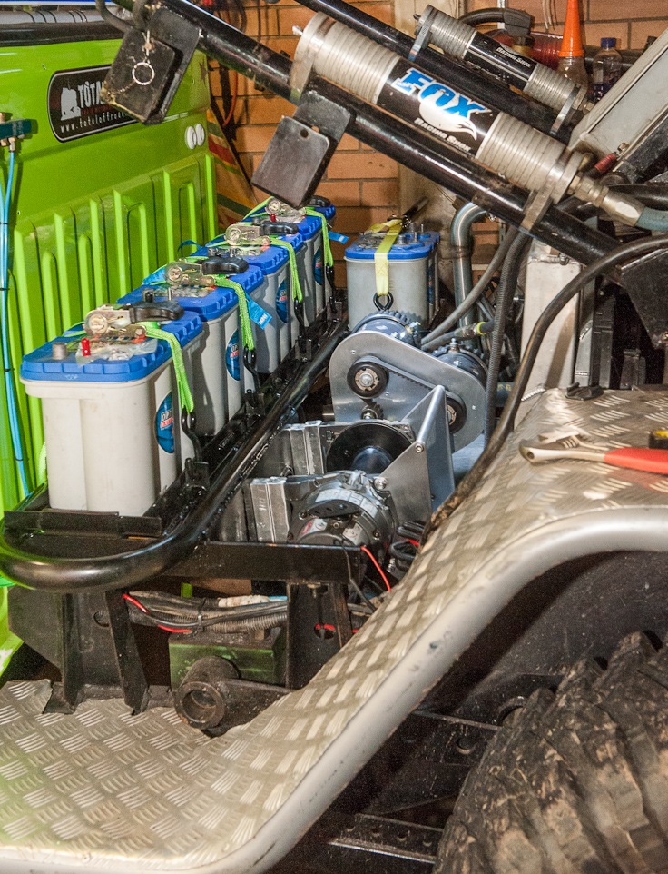

Покупается два новых акб и они ставятся параллельно (как на п2,п3 и п4 с завода)
