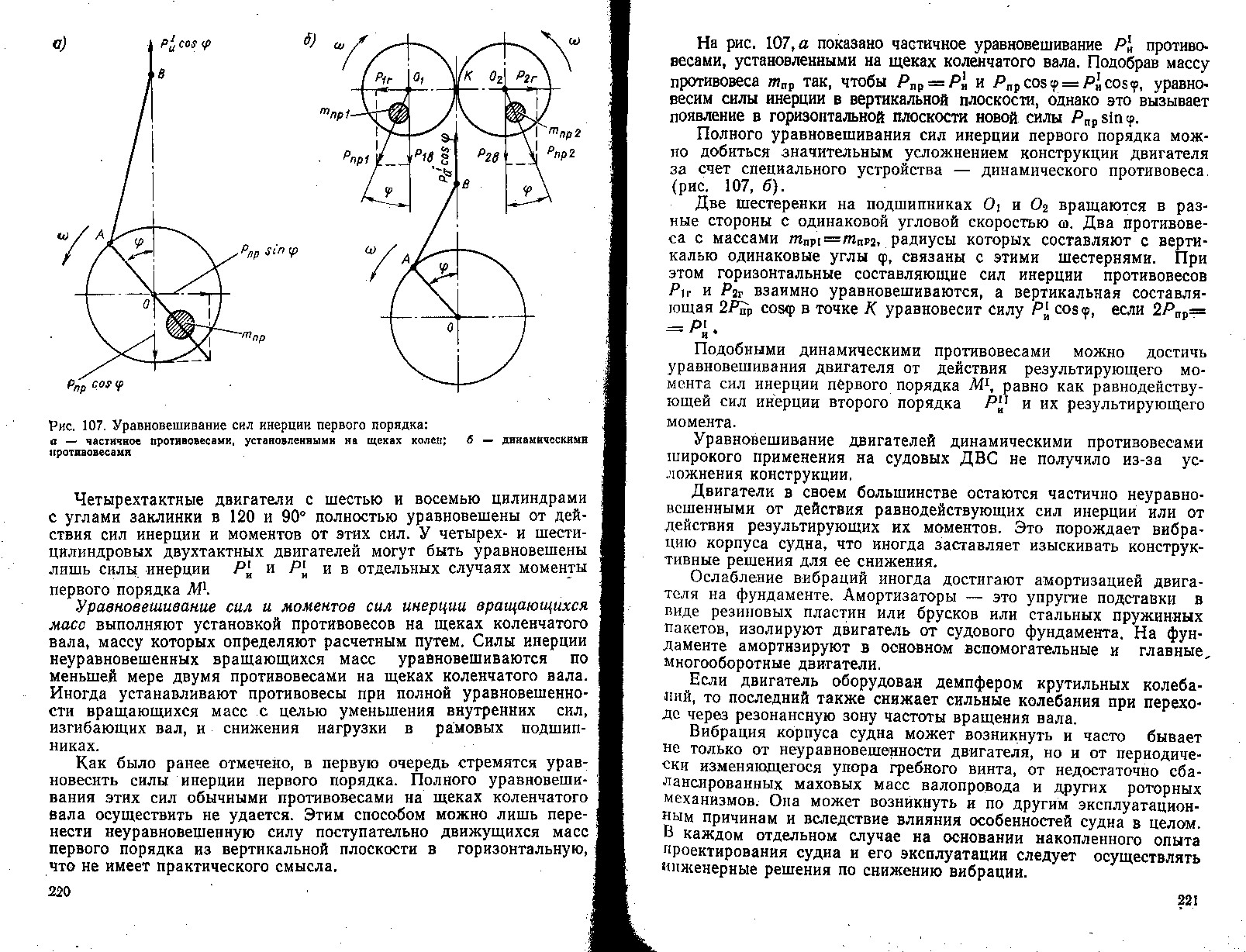

У коленвала все 4 шейки одинаковы..и грузы балансировочные одинаковы..
А вот вал балансира - он даже несимметричен, у него два груза напротив 2-3 цилиндра..на 4 вообще ничего нет, а в районе 1 цилиндра вал идет..
Вопрос:
сбалансированное колено + несбалансированнный вал балансиров =.........
как то так
Вопрос:

Ответ: равно динамическое балансирование, т.к. 4-х цилиндровый двигатель с заклинкой шеек коленвала 180 градусов не может быть сбалансированным только противовесами коленвала. В приложении немного теории об этом.Pteradaktel писал(а): Вопрос:
как то так
