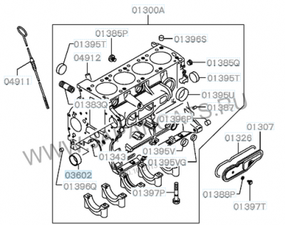

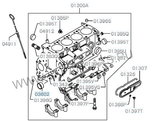

Нашёл тут вот такую детальку ремонтного размера (1 мм): MD 082303 "Втулка балансировочного вала".
Деталь №03602
Вот странно, почему одна? а на второй вал?
ЗЫ: Масленый насос отдал токарю, будет втулки делать на шестерни, плюс думаю притереть плоскость.

Заскочил сегодня в бокс к паджорику, ещё раз осмотрел блок... Снаружи доступ к выше упомянутой детальке похоже через окошко сзади блока (деталь №01395Т). Есть ли доступ изнутри? Есть ли вообще эта деталька в моём моторе? Уж очень не хочется поддон снимать для осмотра (а может и колено). Я так понял по схеме, что правый вал (который торчит из насоса) вообще без втулок, опирается прямо на блок? А левый? Тогда мнеб хотя бы замерить посадочное балансира в блоке, просто зафтулить валы и всё...
Не нашёл я удобоваримую тему про удаление на g54, только на d56...

Зайди сюда http://b2600turbo.com/block_prep.htm вроде как есть намного наглядной информации,из нее выходит что вкладыши балансиров таки есть.
