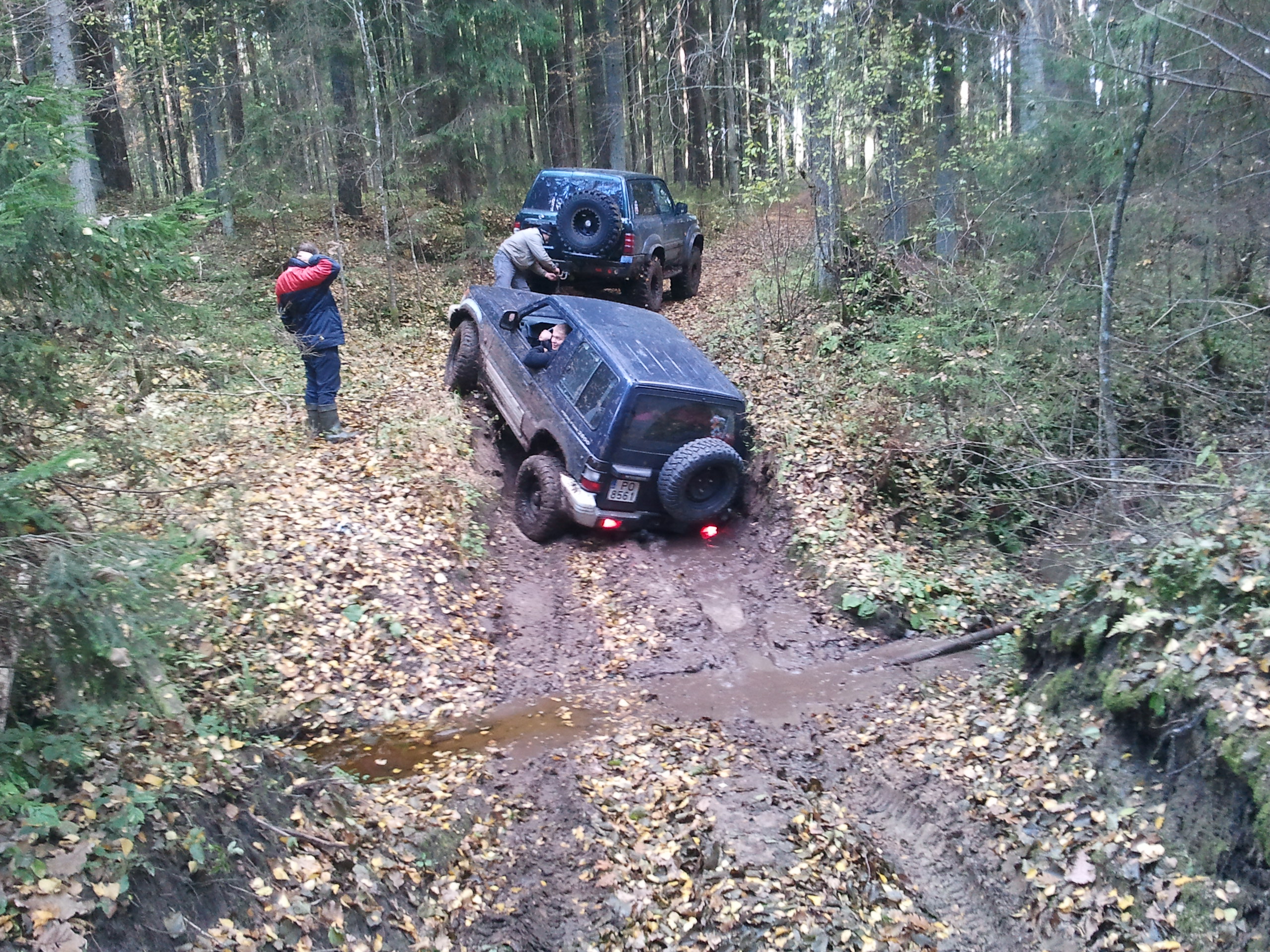

Доброго всем времени суток! Сегодня на покатушках, при попытке взять крутой обрывчик, крепко приложился всем, чем можно было, и застыл в положении "на попа" (мордой вверх, так что все в пассажиры лежали на спинах). Движек заглох и больше заводиться не захотел, пока не кинули прямой плюс с акума на топливный насос. Есть предположение, что есть некое устройство, прекращающее подачу топлива при аварии, но не можем такого найти. Если кто сталкивался, подскажите плз куда копать. Любые идеи приветствуются! :-)
Спасибо!
ЗЫ: 4М40 1995 3дв
