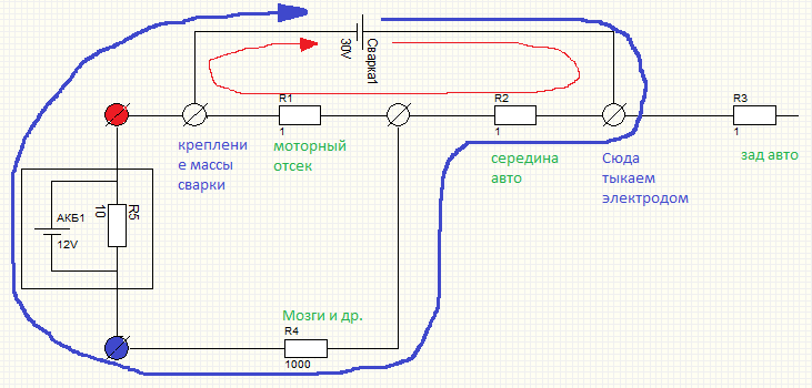

Давно слышал эту теорию, ослушиваться не смел, всегда отключал АКБ. Никогда не задумывался над смыслом этого действа. Вы заставили, мозг заскрипел. Понял сам, попробую объяснить...
Что из себя представляет АКБ? Это упрощённо источник ЭДС (электро двиущая сила) + параллельно включённый резистор (внутреннее сопротивление АКБ).
Условно разделим кузов авто на 3 части. Каждая часть имеет своё сопротивление. Блок управления двигателем (а также почти всё электрооборудование) подключён к массе не на клемме АКБ, а где то на кузове.
Смотрим схему, вникаем...
Красной стрелкой обозначен путь основного сварочного тока при нормальных условиях (сопротивление R1 << R4+R5). Мизерная часть тока течёт по синему пути.

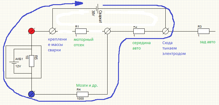

А теперь представим ситуацию, когда R1>>R4+R5 (плохой контакт между кузовными деталями авто). Сварочный ток потечёт по пути, обозначенному синей стрелкой). Что произойдёт?
