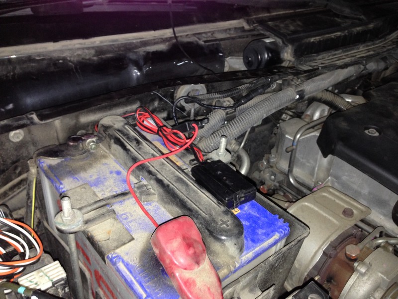

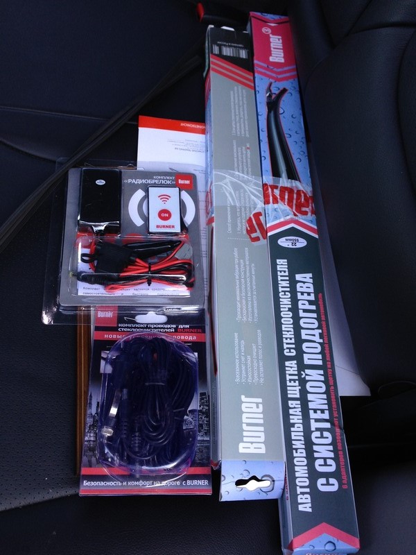

Я получил свой "брелок" и поставил... руке было тепло, теперь буду ждать зимы.
..."крокодила минусового" отрезал, подсоединил прямо на клемму аккума. Из недоработок производителя: при включении обогрева пищит и светится приемник сигнала (под капотом), а хотелось бы чтобы как-то "семафорил" брелок... И написано что в упаковке комплект "стяжек", а по факту нет... Зато, как бонус, провод для подключения в прикуриватель )))

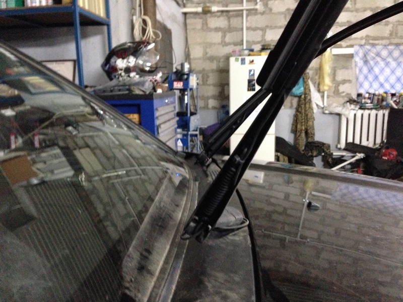

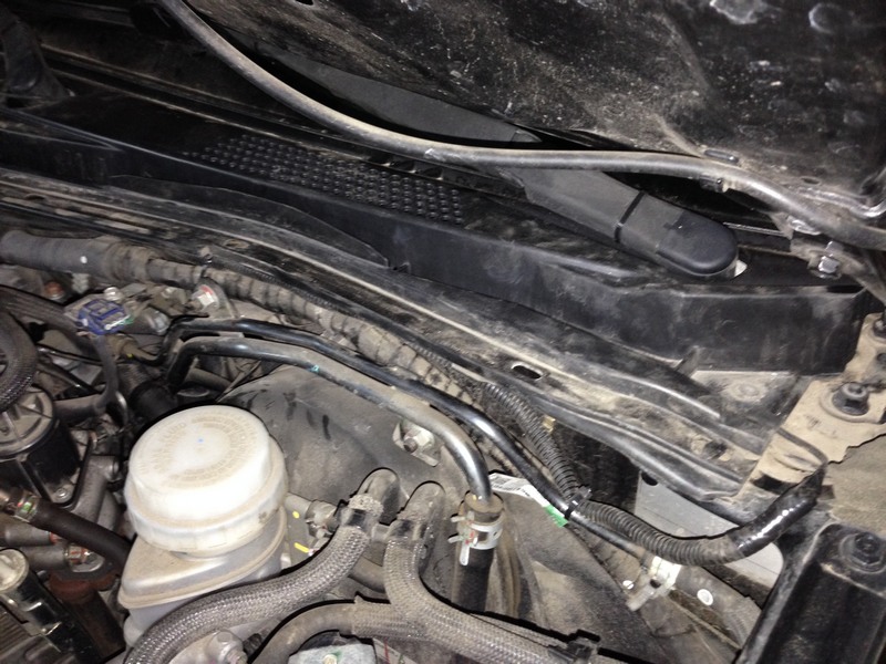

Установил свои.
Управляющий сигнал взял с обогрева зеркала, внизу у левой стойки (провод синий с оранжевой полосой и белыми маркерами).
http://www.pajero4x4.ru/fgallery/displa ... pos=-29715
Провода практически не видны.
http://www.pajero4x4.ru/fgallery/displa ... pos=-29714
Из косяков: На реле были перепутаны местами провода подключения, проверяйте перед установкой.
Попробовал включать, за 5 мин. нагревается где-то градусов до 40. Пока снега нет, попробовать не могу.

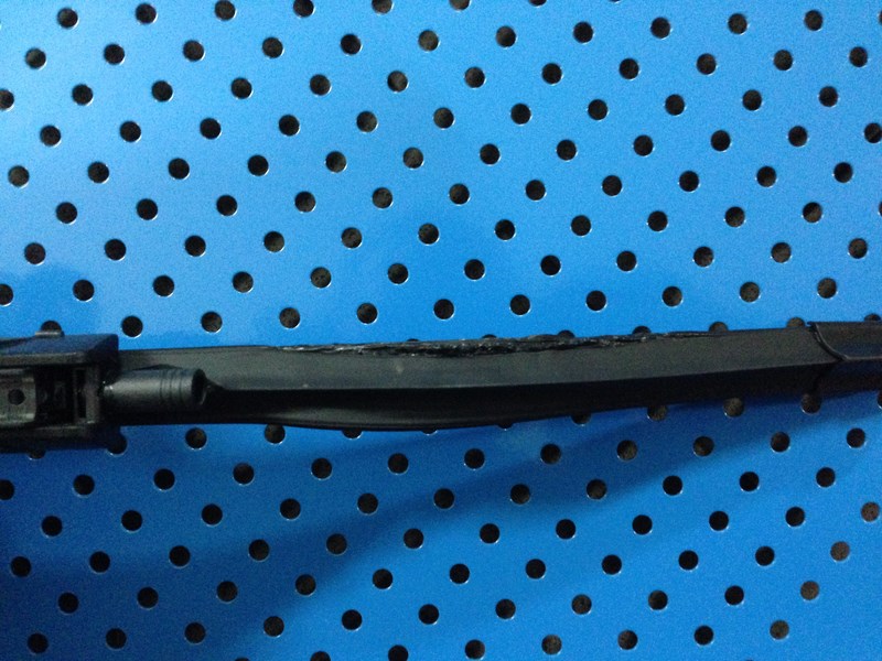

А у меня случилась неприятность
... расплавился кожух на пассажирской щетке. Созвонился с производителем, сказали поменяют.
Объяснили причину: возможно включил "по теплу"
, а мощность одинаковая, что на длинной, что на короткой и короткая нагревается сильнее... Говорят работают над решением этой проблемы, точнее уже почти решена проблема, осталось запустить в производство.
