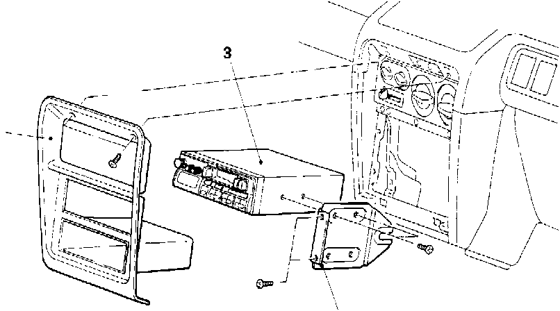

Достал меня стук в торпеде. Полез смотреть и обнаружил, что магнитола мало того, что не закреплена никак внутри, так еще и держится на соплях, вернее на тонких планках по бокам за облицовочную рамку. Причем в одном месте кусок рамки уже вырван. Немудрено. Она явно не предназаначена для удерживания магнитолы. Так вот такой собственно вопрос, а у кого как реализовано крепление магнитолы? Поделитесь опытом и советом как лучше сделать. Есть подозрение, что у меня чего-то там не хватает.

Добрый день! когда снимешь лицевую рамку там проем под 2DIN магнитолу, крепится магнитола в этом проеме с помощью специальных уголков которые сначала приворачиваются к магнитоле а потом к торпеде, верней к ее металлическому остову, короче получается очень жесткая конструкция

Спасибо! Видмо кронштейнов именно у меня и нет. Буду смотреть.
