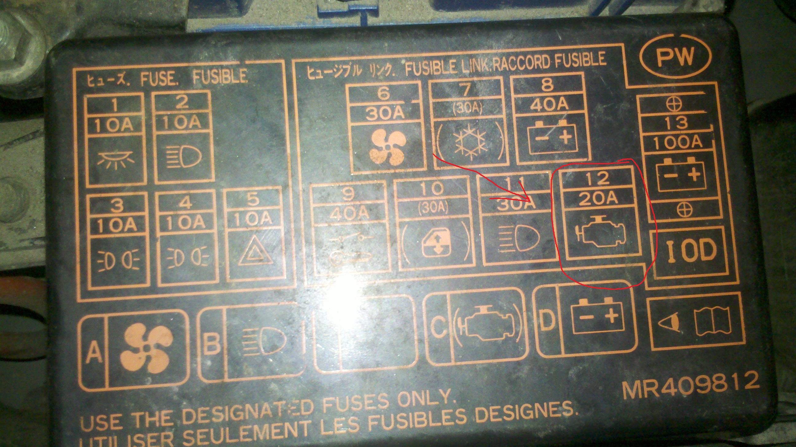

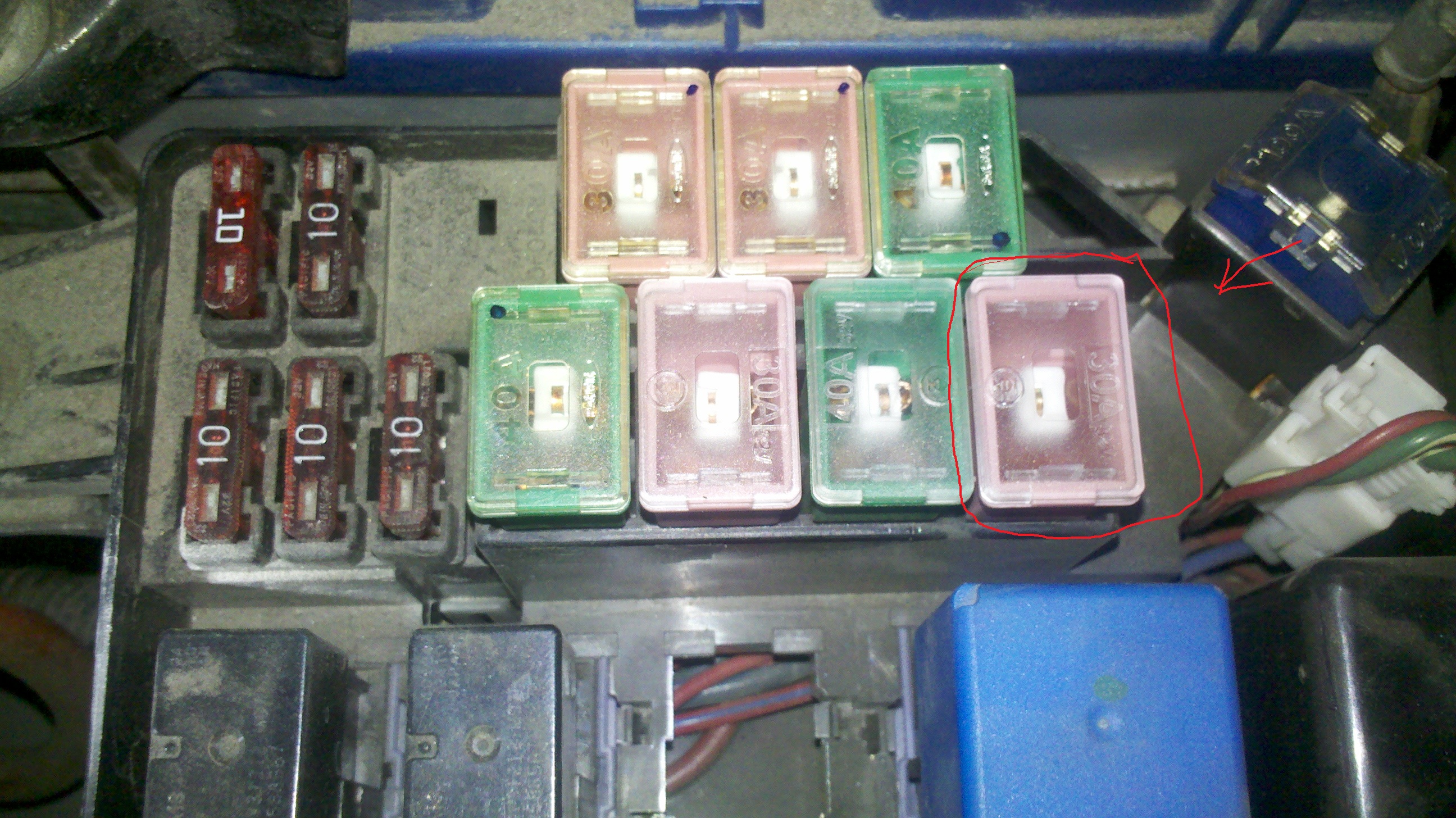

Какой из горит?
Kirillich
Сообщения: 863
Зарегистрирован: 10 окт 2008, 12:15
Благодарил (а): 12 раз
Поблагодарили: 5 раз
Re: HELP! Горит предохранитель ЭБУ
Сообщение Kirillich »
вот оно !!!

На нём мотор, АКПП, Иммо.
Слажно сказать что и где коротит, но попробуйте найти.
Вместо предохранителя ставите лампу накаливания. Сильно мощную (галогенку) не надо. Возмите что то типа габаритной или подсветки приборов.
И дёргайте провода, жгуты. Когда лампа горит, значит есть замыкание, не горит, естественно замыкания нет.
Пробуйте во всех положениях замка (кроме стартер).
Думаю найдёте быстро.
Можно и "по варварски". Лампа от фары, где замыкание, пойдёт дым. Но это лучше не делать............. :)
