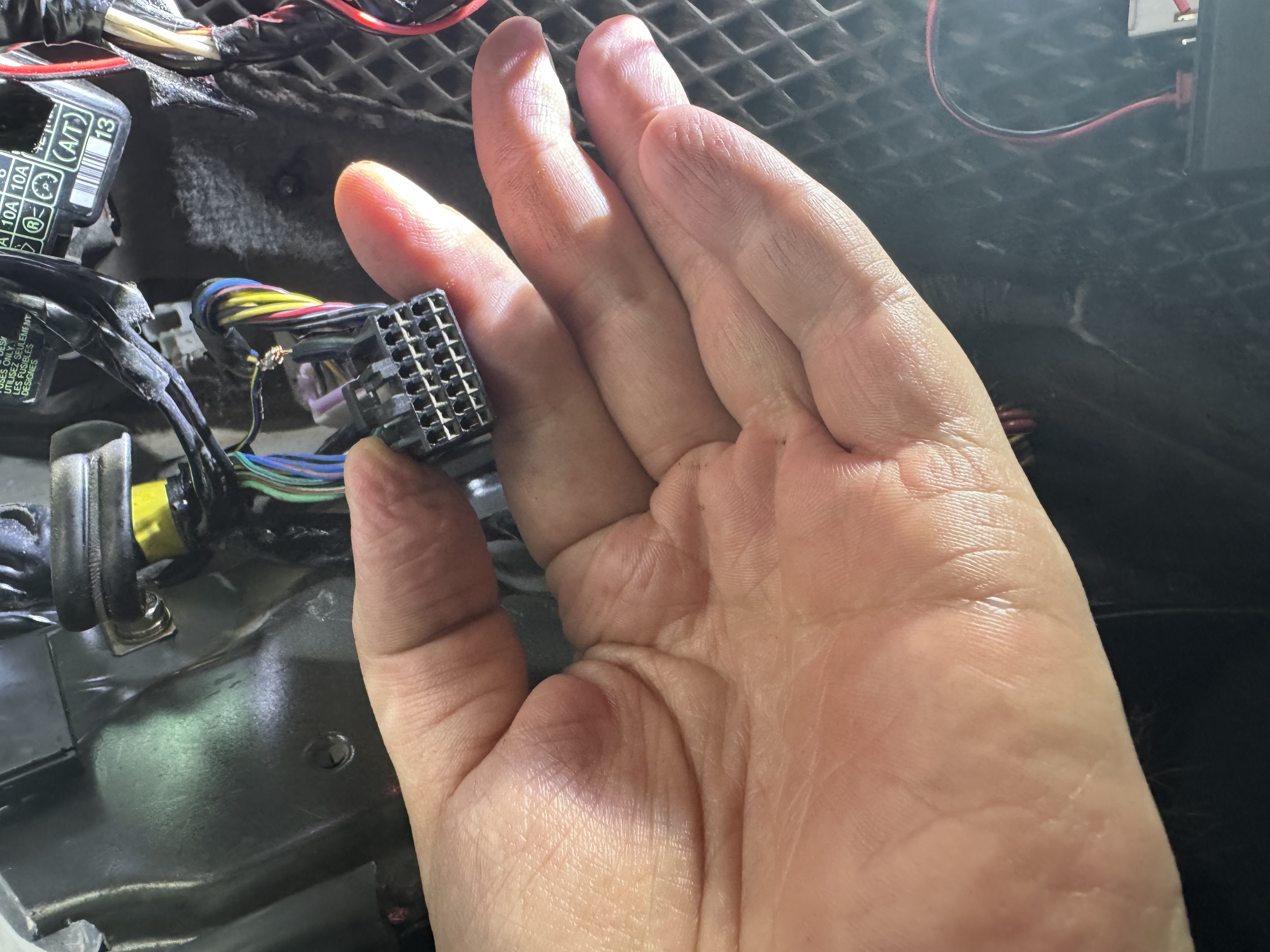

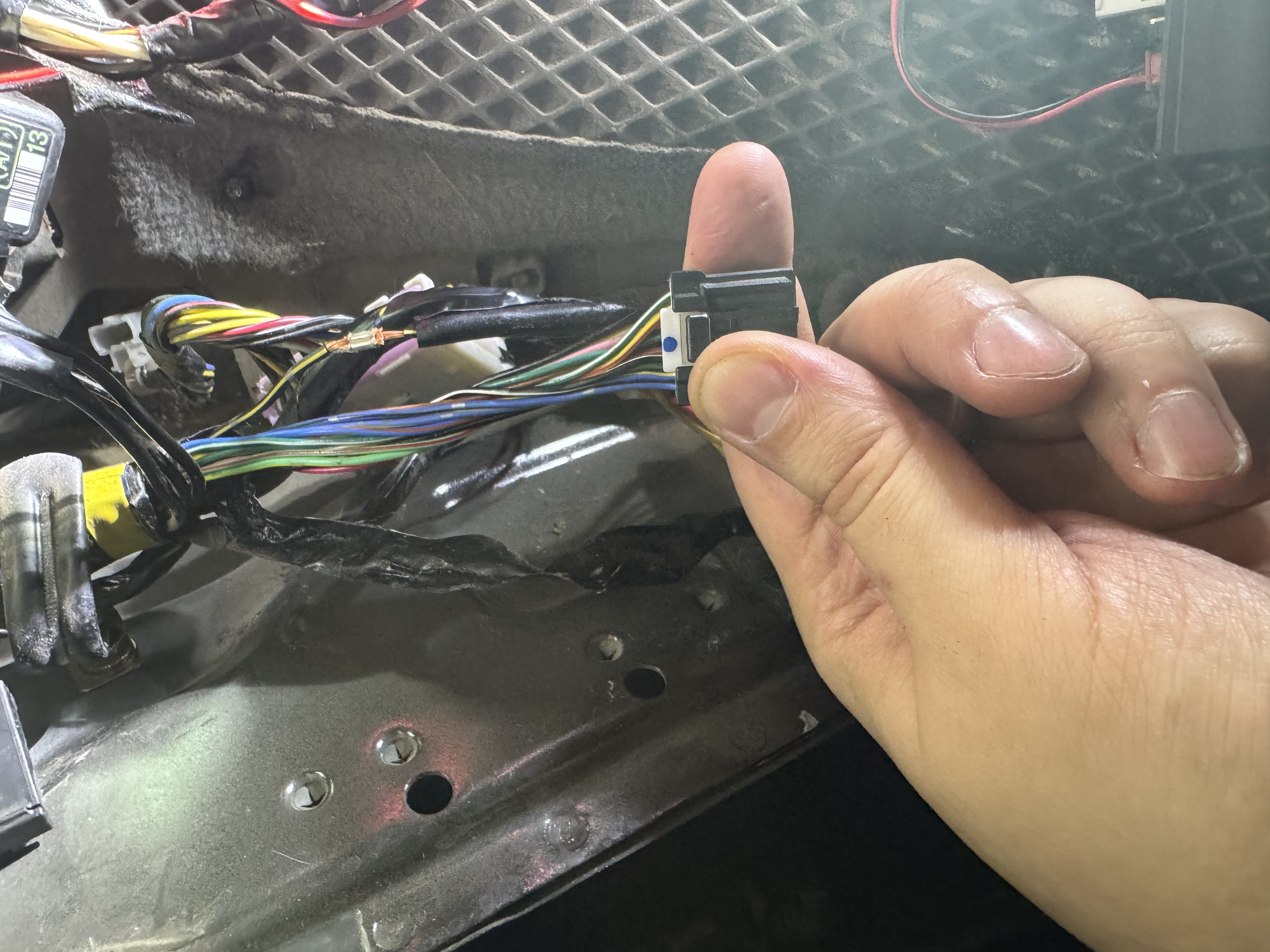

Посмотри блок круиз-контроля. Откинь разъём и без него погоняй.

Ошибка P0120 дергание и проблемы с переключением АКПП
А проводка есть.... Так что смотри.
Лишних нет.
Гляну внимательно на разъем блока круиза в ногах водителя тогда.
Посмотрел, жести нет.
Только заводская обжимка
