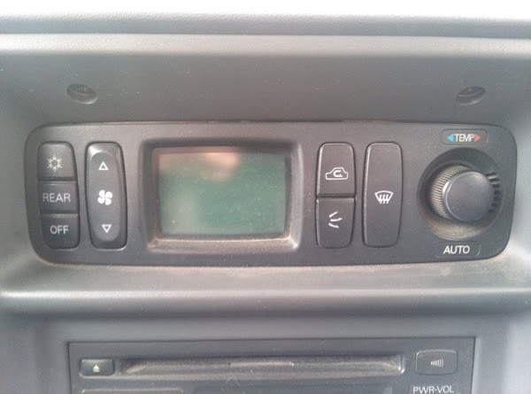

Расскажите, пожалуйста, для чего нужны кнопки REAR и "Снежинка"?

rear - включает заднюю печку, а снежинка включает кондей.

Спасибо! Правильно ли я понял, "снежинкой" пользоваться имеет смысл, когда салон нужно охладить, а чтобы нагреть, то следует отключать этот режим?

все верно!

снежинка еще осушает воздух, летом-осенью когда дождливо и влажно, помогает осушать воздух и недает запотевать стеклам, и отапливать при этом можно))

Спасибо! Теперь все стало ясно :)

маленькое дополнение,кондей не рекомендуют использовать при температуре за "бортом" менее +15

Он сам при отрицательных температурах не работает, даже если значек и горит, компрессор не включается.
