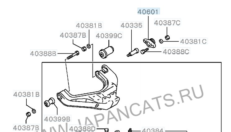

а вот на схеме у нижнего рычага два сайлентблока.
40399B, 40399C

Re: На П2 длинный куплю для передней подвески
Передний в рычаге, задний в подрамнике, видите рычаг сзади вилкой... Залезте под машину сразу все понятно станет.
два сайлента в нижнем. я их даже покупал. тоже думал что оба в рычаге стоят. а болт да с головкой звёздочками.
Ну вот... слева вилка в подрамнике и болт на торсион. Справа сайлент в рычаге.Vitaliy666 писал(а):Передний в рычаге, задний в подрамнике, видите рычаг сзади вилкой... Залезте под машину сразу все понятно станет.
Ну вот в том подрамнике и стоит сайлентблок, если болт встанет колом, то можно будет сабельной пилой отпилить болт.

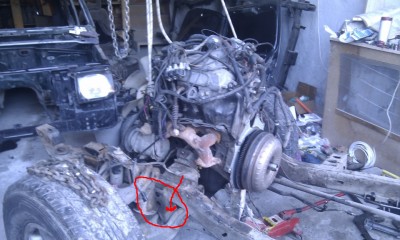

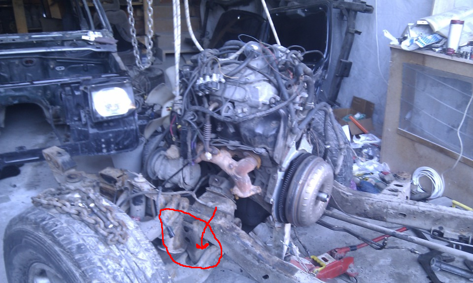

А я что-то не совсем понял... а как вот это снять?
Он же приварен к раме. Внизу 3 отверстия - одно толстое, под рычаг... и два на крепление подрамника, на который передний дифф ложится. Сайлент-то в раме, получается? Или у меня совсем мозг свернулся?

Ну вилку немного можно болгарской расширить)))
а на счёт сайлентблоков, может и в раме( делал два год назад это мобильным гидропремсом, поэтому все по месту, и может реально подрамник не снять с ними) изини если ввёл в заблуждение.
