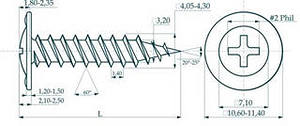

::-D: у меня на алюм кепках , если у тебя клипсы то может уже колхоз? хотя и не факт, если вылазит то сгнило крыло-поставь клипсы потолще их много видов, или чудо средство как на картинке. Если и это не поможет тогда только варить крыло ну или поменять ::-D:
пс знакомому арку восстановили из ремкомплекта арки крыла ваз 2106 подкрасили, обработали. от орегинала не спец и не отлечит ::-D: .

я просто саморезами прихреначил...

У меня в боковые отверстия крыла держат клипсы елочкой от какой то нашемарки,с торца саморезы.Ничего не отваливается уж х.з. сколько. :*YES*:
