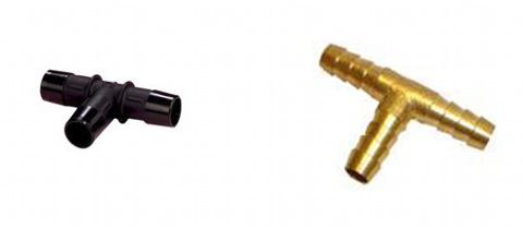

Точно встречал сообщение, в подготовке кажется, с аналогичной бедой, и там его удачно заменили на металлический! Подскажите, пожалуйста, ссылочку на тему или где бы такой тройничёк поискать? Темы про бодик перекопал, но не нашёл. Пока не соображу даже, в магазины какой направленности заходить
Бодик и тройник заднего отопителя.
В общем, после бодика, тройник на патрубках задней печки поломался ну совсем
Тот, что у стенки, позади ДВС...

Я брал в уазовском магазине

Просто похожий по диаметру?

Ну да, у нас 18-16-18, как раз подошел.трёхсотый писал(а):Просто похожий по диаметру?

Спасибо! Как найду его, отпишусь.

Был 17-14-17, пластик. Когда выковыривал из патрубка рассыпался как грязь. Заменил на металлический тройник от нашемарки 16-16-16.

А MB272278 кто нибудь менял?
Как к нему подлезть?
Если тройник я еще смог поменять сидя на аккумуляторе, то вот как добраться к этому "партизану" я не представляю. А ведь он тоже пластиковый и тоже может рассыпаться в любой момент.

Вот Белый Волк мутил, стукни ему Ссылка на всякий http://www.drive2.ru/l/84001/#postтрёхсотый писал(а):В общем, после бодика, тройник на патрубках задней печки поломался ну совсемТот, что у стенки, позади ДВС...

Я думаю с октября прошлого года он уже решил проблемуsaper31 писал(а):Вот Белый Волк мутил, стукни ему Ссылка на всякий http://www.drive2.ru/l/84001/#postтрёхсотый писал(а):В общем, после бодика, тройник на патрубках задней печки поломался ну совсемТот, что у стенки, позади ДВС...
Еще можно использовать (если не нашел такой)
Тройник от ВАЗ 2110 = 40 руб
Тройник от ГАЗ = 40 руб
Но вот как я написал выше, помимо тройника есть еще трубочка примерно там же и вот до нее добраться ну никак не получилось, а она ведь тоже может лопнуть ... ТТТ

Я когда сломал свой, думаю ну все, приехали, где искать. А заехали в первый магазин ЗЧ и вот оно счастье.
Правда теперь пока не поменяю пластиковый штуцер не успокоюсь. До сих пор не могу забыть как тройник крошился в руках. Всем советую менять незамедлительно. Лопнет на дороге вся ОЖ вылетит в секунду и пипец мотору. Все таки ни что не вечно, а металлу я как то больше доверяю нежели пластику.
