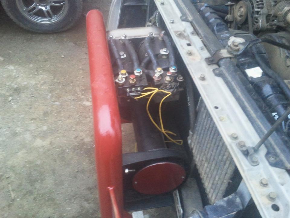

Финский хенд майд. Стандартная вертикалка с измененной "головой" под два мотора BM-2.
Комплект:
Сама лебедка, моносоленойды с креплениями на моторы, силовая проводка Stinger 1/0, увеличенный барабан, металлическая "щека"
Дополнительно могу продать бампер под эту лебедку с широким клюзом из нержавейки.
Внутренняя "начинка" полностью от оригинального Варна, т.е. в случае поломки и обслуживания подходят штатные шестеренки и ремкомплекты.
Комплект:

Да щаз)))) озолотился....бытует мнение,что при установке аперхауса на 2 мотора,обламывает 3 отростка под "квадратики" резьбовые на нижнем корпусе.....Fish Killer писал(а):Покупай целеком, снимешь размеры и будешь тиражировать ))
И я чо та не понял,как редуктор от мотора отключать в твоем случае,если на осях заглушки стоят???????Зашибися если Гигля,с пневмо отключаемым барабаном....но в твом случае,кмк,выматывать с помощью мотора..(?)
ЗЫ чо с тормозом?
ЗЫЫПо серьезке-ценник нормуль....было б год назад взял бы....но ужо есть)))))
( без мотора и клюза взял в декабре за 50( правда винч реально пендосий,а не чиновский)
Поставил ХР....в мск BOW -motor-2,грят кафно.)))))
ЗЫЫЫ кинь объяву на http://www.l.c.cruiser.ru ....там больше маньяков,быстрее заберут целиком( если отростки на нижнем корпусе не обломаны и не заварены )

Не, ни чего не обломано и не заварено. При данном тюнинге свободной размотки нет, только размотка мотором, но из за скорости размотки это вообще не напрягает. При желании можно поставить пневмо разлочку от гигля, но это доп расходы.. я не стал делать. Не понял вопрос про тормоз? Он штатный и он есть... более того весной поставил новый ремкомплект с новыми дисками ( http://petyara.ru/catalog.php?item=1850 ).
ЗЫ: Почему то не могу добавить фото сюда... дам ссылками:
- http://4x4.primorye.ru/timage.aspx?id=4 ... d=6&page=1 из трех варновских барабанов сделано два удлинненых, на фото видно на сколько
- http://4x4.primorye.ru/timage.aspx?id=4 ... d=6&page=1 вместо капролонового кольца в щеке установлен подшипник
- http://4x4.primorye.ru/timage.aspx?id=4 ... d=0&page=1 - сама щека заменена на металлическую
- http://4x4.primorye.ru/timage.aspx?id=4 ... d=0&page=1 - в разборе при обслуживании (кстати видно что крепления не обломаны)
ЗЫЫ: вспомнил... игольчатые подшипники вала "бошки" заменены на бронзовые втулки от Гигля (G90001) http://gigglepin.ru/parts/ Там же можно увидеть и барабаны свободной разлочки. По ценам можно узнать у Леши Синельникова.. там есть его контакты
