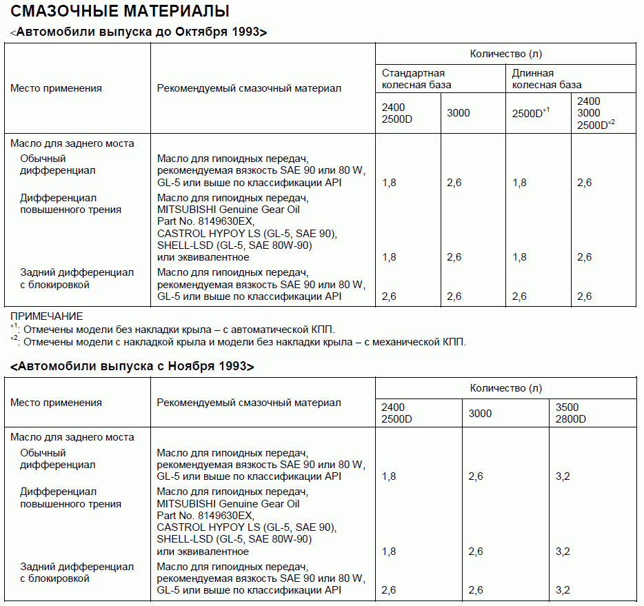

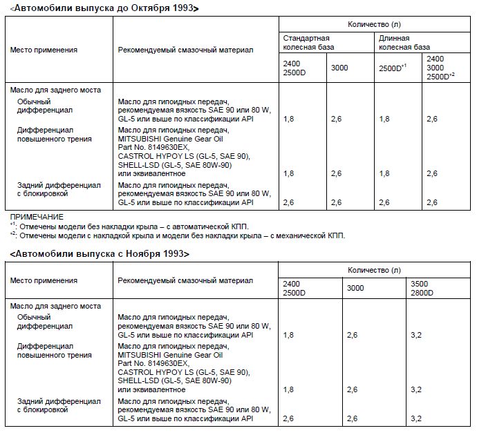

Пришёл домой, начал рыть мануал. Но на мою машину c движком 3V-12клап. во всех выпусках везде указано 2,6л. А 3,2л- только для 3.5-литровых движков и дизелей 2.8 после 1993г. Масло-то чёрт с ним, докуплю, но вот мозг нарасшарашку- что у меня за редуктор сзади стоит? Предний редуктор точно 4.875 , на нём шильдик заводской сохранился. Всегда считал, что и задний у меня такой же, но в мануале для указанных выше движков такого передаточного не числится, для них только 4.636 и 4.900 .

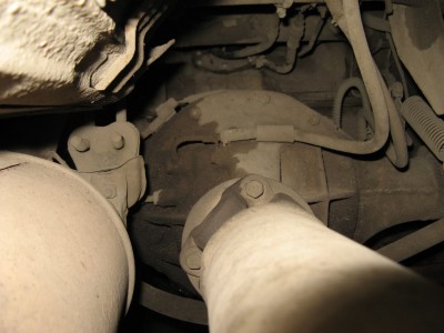

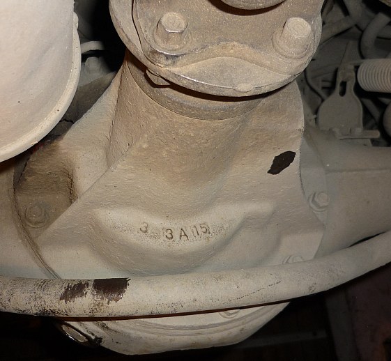

Вот так выглядит редуктор, куда ещё смотреть, чтобы его идентифицировать, не нашёл.

Дифф, кстати с блокировкой (рабочей). Что примечательно, я тут видел фотки кажется у de, у него машина один -в один как моя, дык у меня тоже есть какой-то "писюн" незадействованный (сверху на фотке), поэтому и не заморачивался...

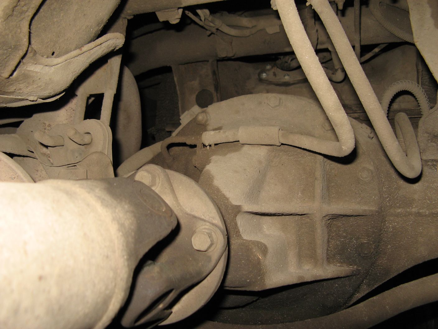

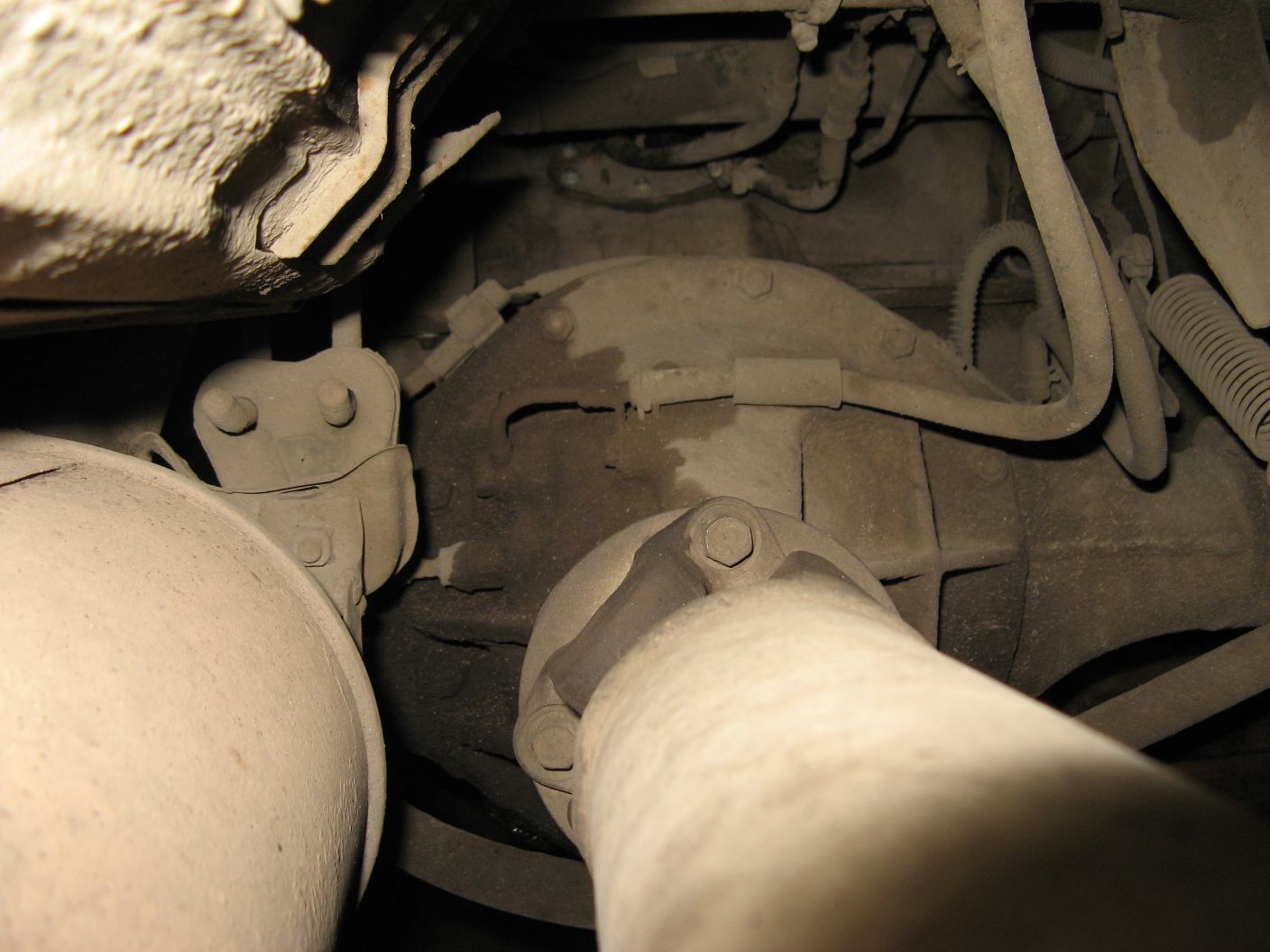

Вот люди в личку написали, что на такой же машине мост с пневмоблокировкой выглядит по-другому. А что такое 9 дюймов? Где их глядеть? Можете ссылкой ткнуть.
У меня пневмоблок штатно шёл. Но вот в мануале пофигу тип блокировки, везде одинаково ёмкость прописана- 2.6 .Олег Владимирович писал(а):У меня раньше стоял редуктор с ЛСД заливал 2.6л,сейчас поставил пневмоблок влазит около 3-3.2л.Мост 9-ти дюймовый передатка 4.875.

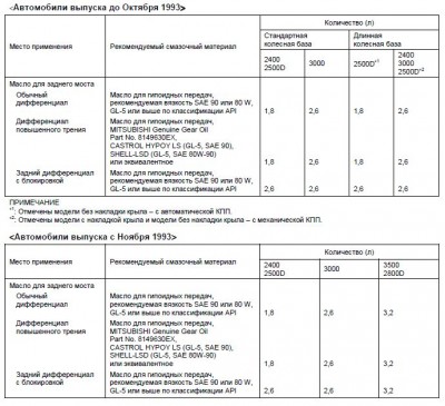

У меня в хэндбуке прописано 3 типа редукторов(без обозначения в дюймах). С блокировкой и без блокировки пофиг - значения одинаковы. тип 1 - 1,8л; тип 2 - 2,6л; тип 3 - 3,2л. Поскольку тут на форуме мусолились вопросы размеров редукторов и были определены три размера(8", 9" и 9,5"), то могу предположить что тип один 8", тип два 9" и тип три 9,5". Таким образом, возможно Ваш размером 9,5". Это можно проверить по шпилькам: количество и их диаметр, а коллеги ужо скажут.

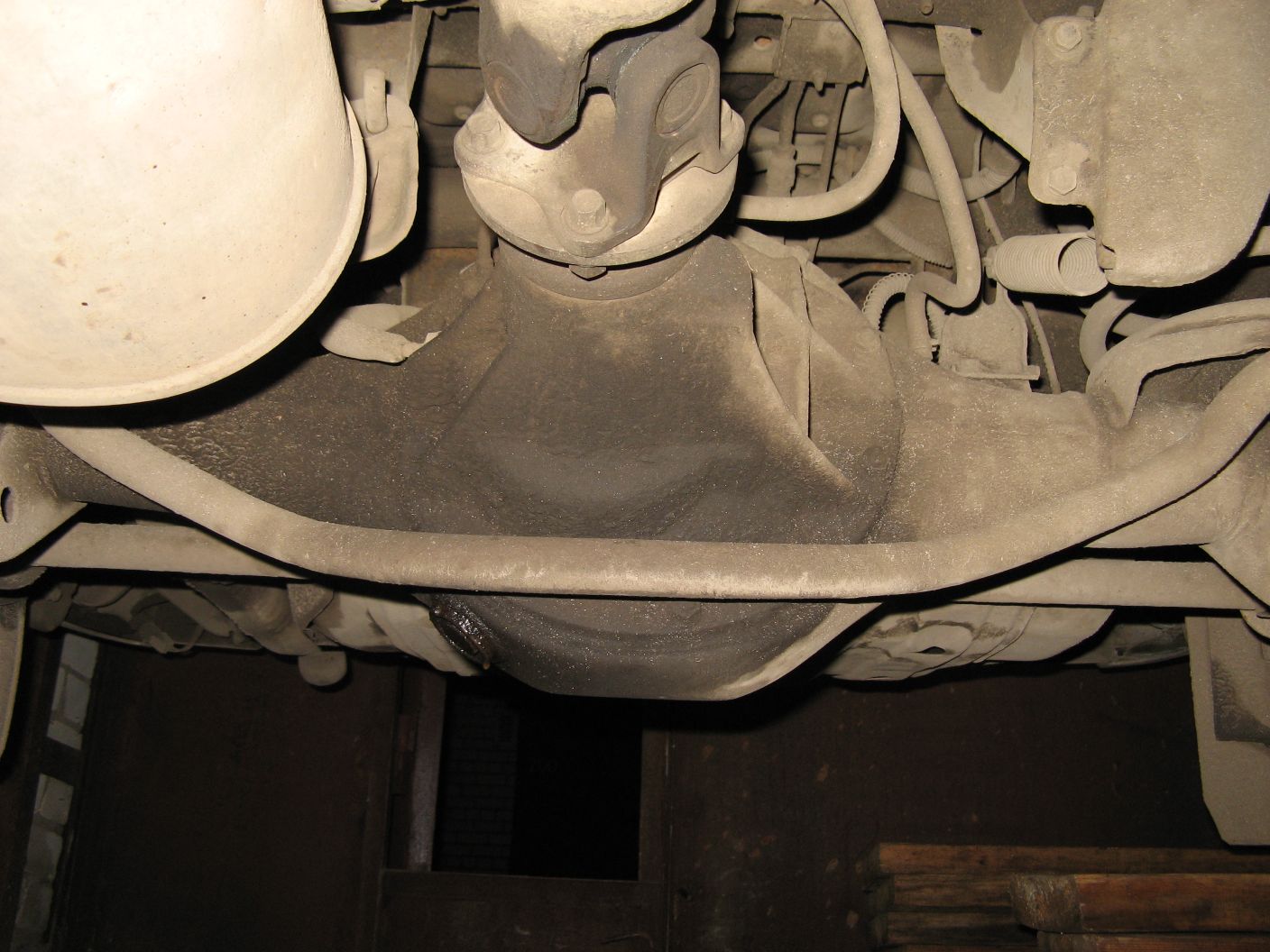

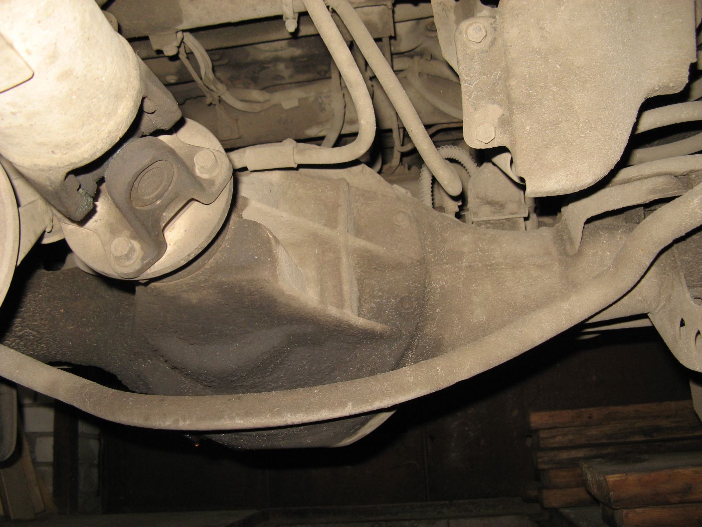

Что-то я засомневался, может быть и так же выглядит, если от грязи почиститьdvm99 писал(а):У меня пневмоблок штатно шёл. Но вот в мануале пофигу тип блокировки, везде одинаково ёмкость прописана- 2.6 .

Ага, хорошо бы сфотать.

Ага, вроде внешне походит...de писал(а):А вроде похож.
Спасибо, тёзка!
А буквы как у меня имеются? (правда не знаю, означают ли они чего-нибудь)
Сегодня листал форум, но так ни черта и не понял, возможен ли вариант смены чулка у пары 4.875 на 9.5".

Буквы, наверное, есть под грязью, лень было чистить.
