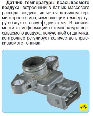

Дабы не плодить темы.. друзья ткните носом где этот датчик температуры входящего воздуха находится? ! Висит ошибка 0110 , в этой теме увидел у человека проблему. На других моделях знаю где он либо на гофре идущая к дросселю , либо на корпусе воздушного фильтра. Тут не нашел.. спасибо за ответы.

по книжке для МПС ММС нашёл это.

Fox414 писал(а):по книжке для МПС ММС нашёл это.
Ближе к делу! У меня мой неисправный показывает 28 градусов на входе постоянно, по этому машина на холодную, заводится с пол пинка , на горячую нужно открывать заслонку педалью. Плюс болшой перерасход.. спасибо , завтра посмотрю!
