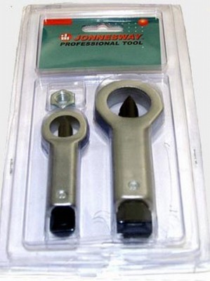

Alessandro писал(а):или гайколомом
что это?

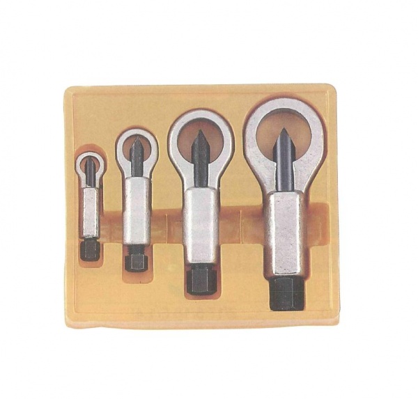

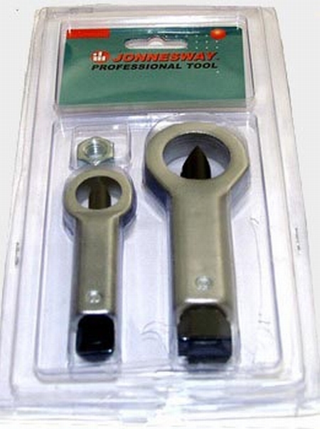

что это?
Вот. разных размеров бывают. это чтобы молотком по зубилу не молотить. тока болт крутишь. удобно там, куда можно подлезть. правда недешёвые.

надо посмотреть поближе на эти чюдо-приблуды.
не видел пока такого, поэтому пока воздержусь

ну они на гайку кольцом накидиваются и потом болт с торца крутится. он заворачиваясь выдавливая зубило которое перерезает гайку. часто бывает что неудобно приставлять зубило и махать молотком. а это потихонечку так своё дело делает. единственно надо подобрать сию штуку под гайку. я не купил бо жаба душит. видел рублей по 800.
