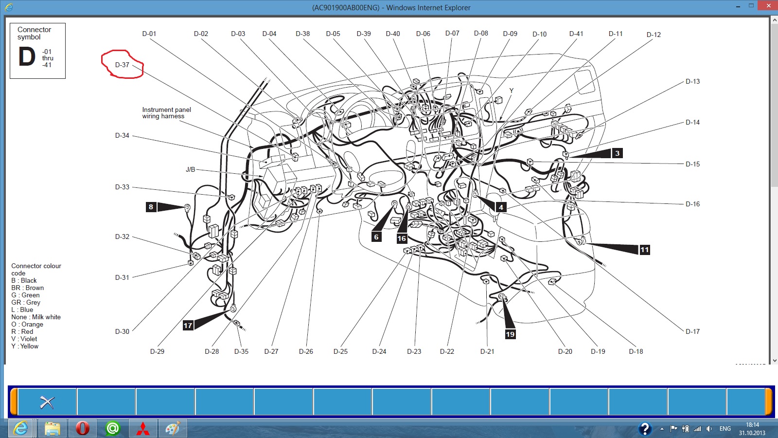

Друзья, подскажите где у нас в авто можно найти импульсы скорости? Хочу сделать автозакрытие дверей при достижении определённой скорости...
Сообщения: 57439
Благодарил (а): 1028 раз
Поблагодарили: 4787 раз
Re: Где найти импульсы скорости

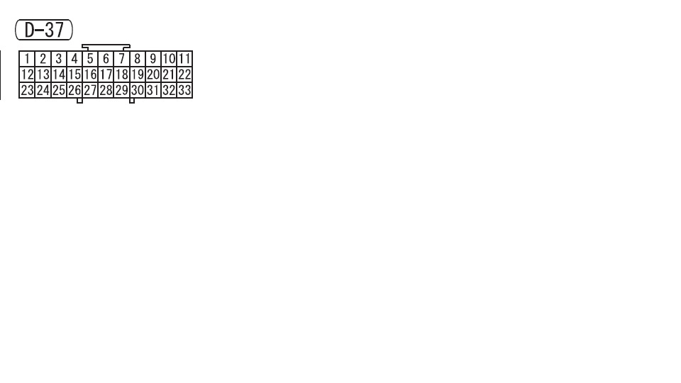

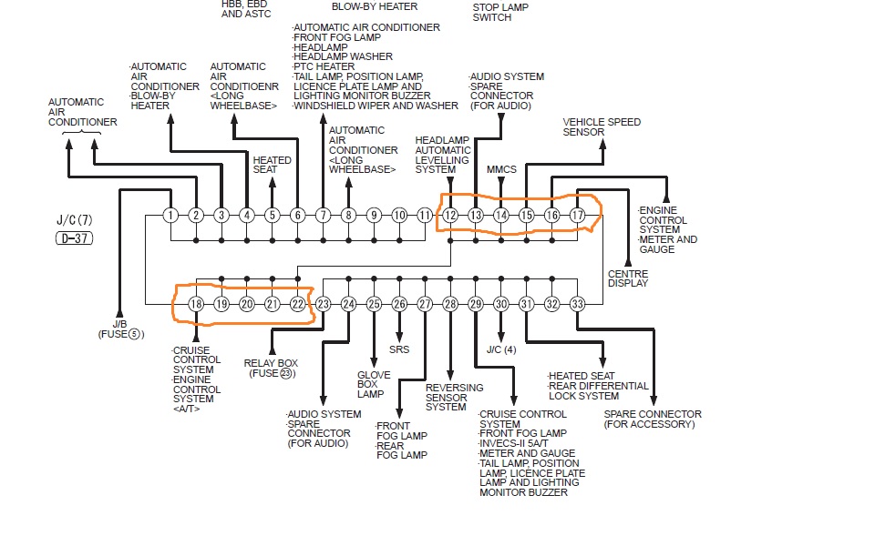

Всё достаточно просто. В разъёме перемычек. Белый с голубым провод.
Ну и прикладываю расположение и нумирацию

Сейчас машина разобрана, но не нахожу такого разъёма =(
P.S. Как, кстати, выяснили, что именно бело-голубой провод - где на схеме это видно?
