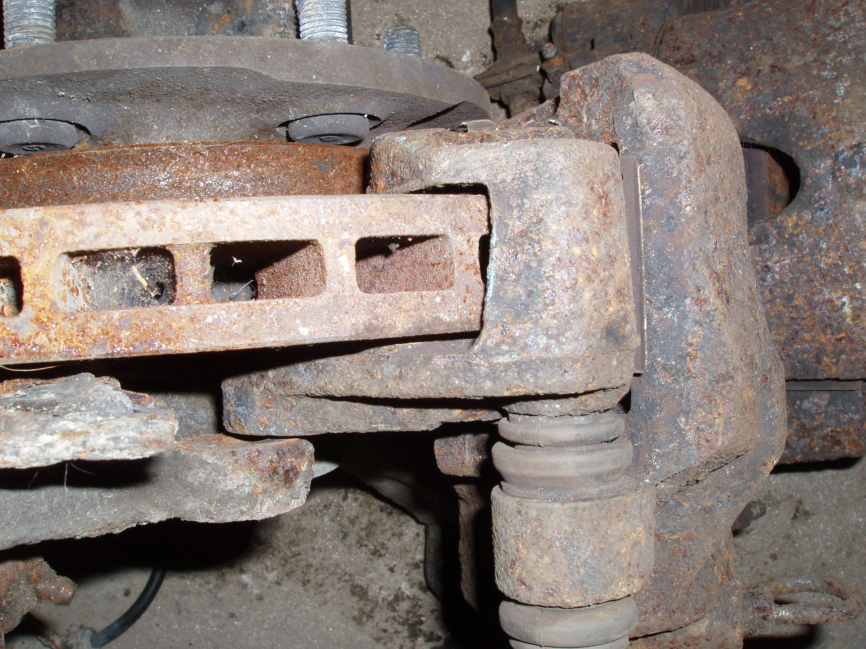

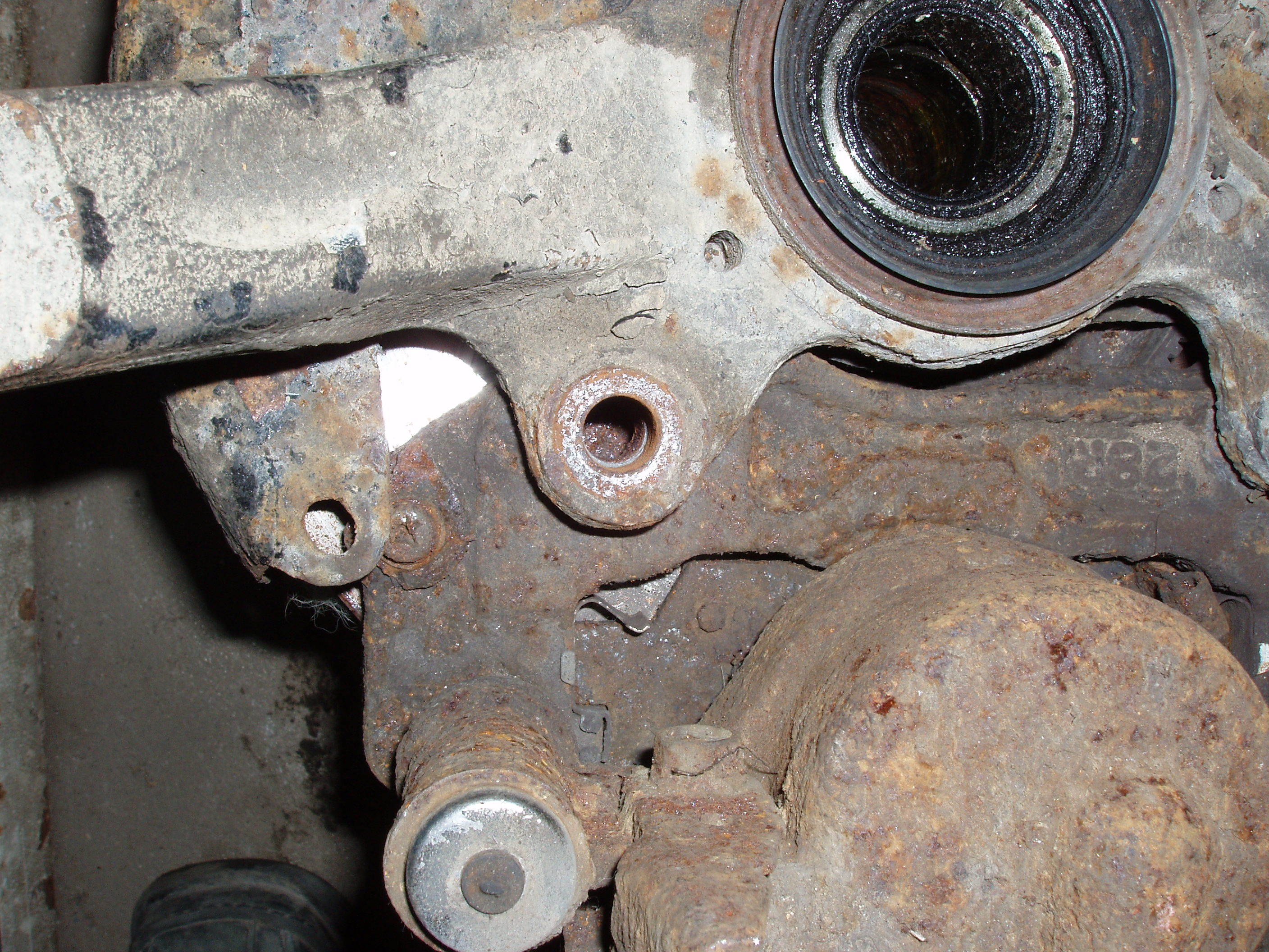

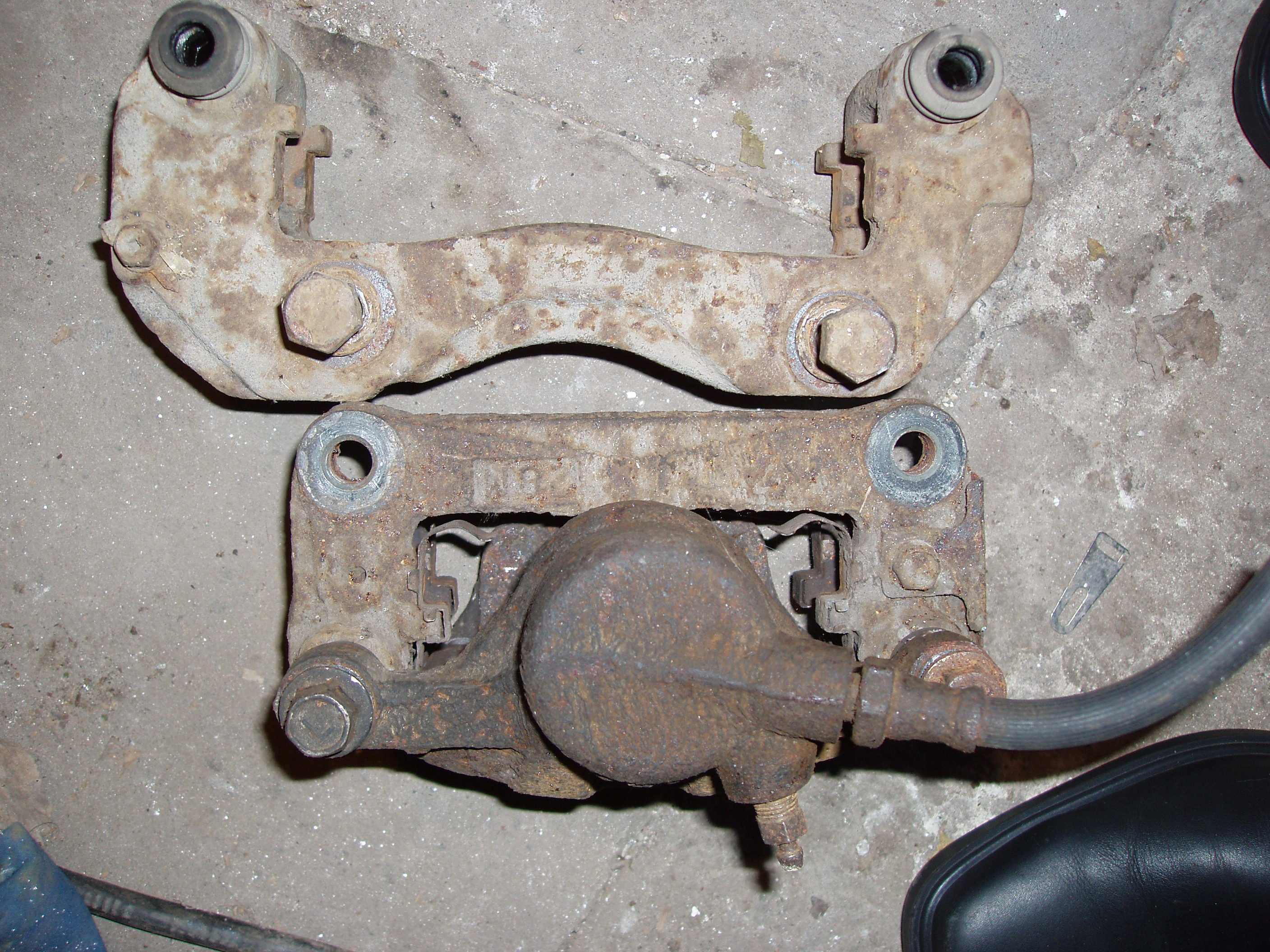

Нашел фотки своего правого суппорта и скобы. прикладывал линейку, может будет более понятно, и кого есть возможность сравнить с 2х поршневыми

Re: Вопрос по передним суппортам
не хотим играть с тобой.

На фото одно поршневой суппорт и скоба от двух поршневого.Alexey_Novochek писал(а):Суть такова: Есть П2 в 44 кузове, спереди стоят однопоршневые тормозные суппорта. После установки 33 колес их стало мало, и задумался об усилении тормозов, а именно установить ДВУХПОРШНЕВЫЕ тормозные суппорта от П2. Только вот вся загвоздка в том, что я не уверен подойдут ли они мне, у меня в штате стоят диски 15", влезут ли 2-х поршневые суппорта ко мне. КАк я понял менять надо вместе со скобой, на моей скобе расстояние между крепежными отверстиями к поворотному кулаку примерно 135мм.
Может быть кто-то уже менял 1 поршневые на 2х, что мне кроме суппорта со скобой еще понадобится?
Видна разница в расстоянии между крепежными отверстиями...
Поджарый писал(а):На фото одно поршневой суппорт и скоба от двух поршневого.Alexey_Novochek писал(а):Суть такова: Есть П2 в 44 кузове, спереди стоят однопоршневые тормозные суппорта. После установки 33 колес их стало мало, и задумался об усилении тормозов, а именно установить ДВУХПОРШНЕВЫЕ тормозные суппорта от П2. Только вот вся загвоздка в том, что я не уверен подойдут ли они мне, у меня в штате стоят диски 15", влезут ли 2-х поршневые суппорта ко мне. КАк я понял менять надо вместе со скобой, на моей скобе расстояние между крепежными отверстиями к поворотному кулаку примерно 135мм.
сПАСИБО за наглядность, теперь понятно, что надо искать все в сборе вместе с кулаком...

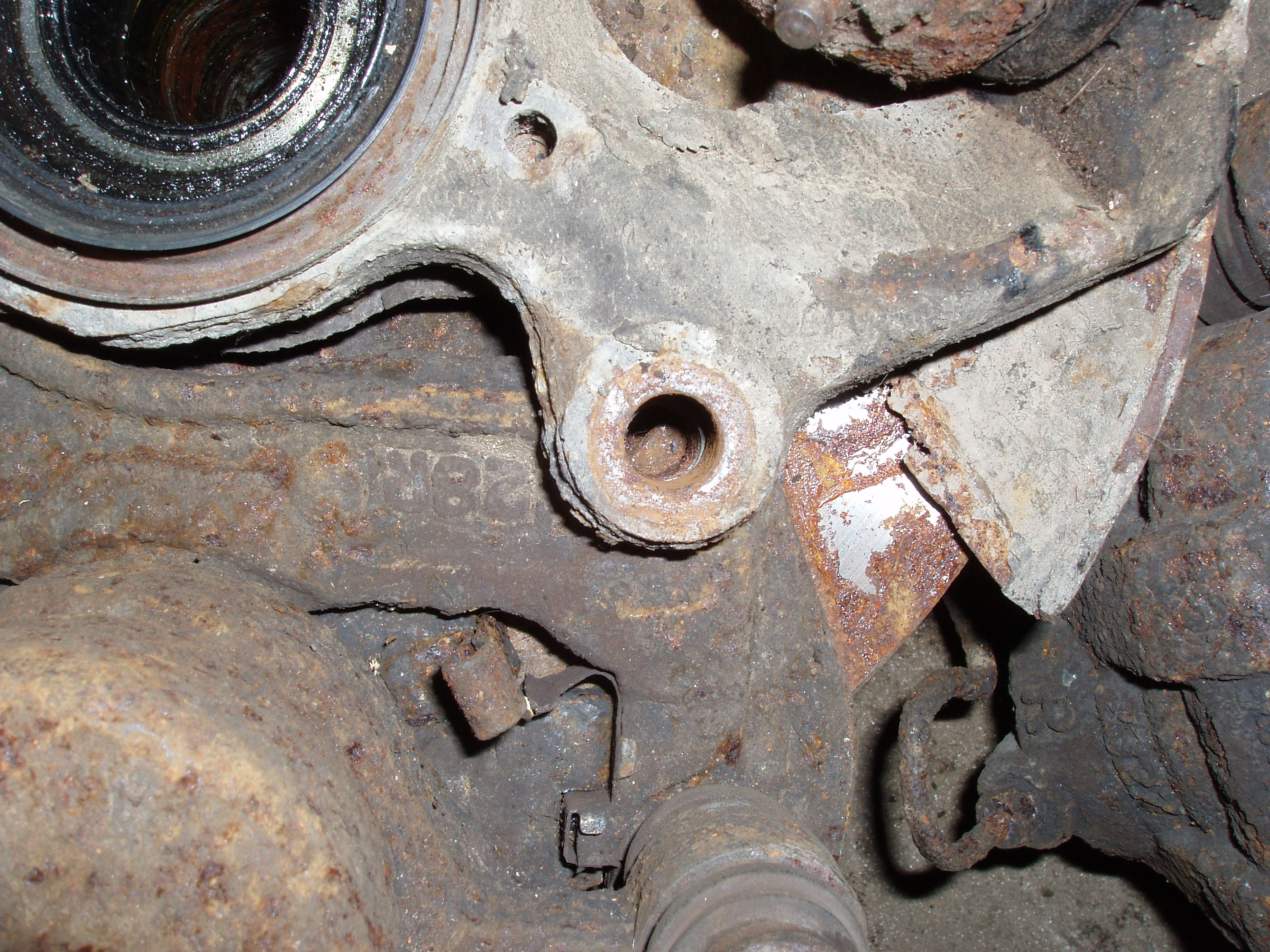

Ошибочка вышла. Исправляю.
На фото выше- задний суппорт.
Прикладываю фото кулака (Европа+АБС) на котором стоял двух поршневой суппорт теперь вместе с одно поршневым.
Крепежные отверстия точно совпадают.
Все остальное похоже тоже.
Наверно стальной пыльник не получится прикрутить к суппорту.
Но может есть нюансы и Жипер нам о них расскажет.
Думаю стальной пыльник можно как нить обработать болгаркой до нужного размера, или отогнуть. а нюансы наврное будут в том что крепление тормозных шлангов на верхних рычагах разные, и видимо который подходит к суппорту надо будут менять.
