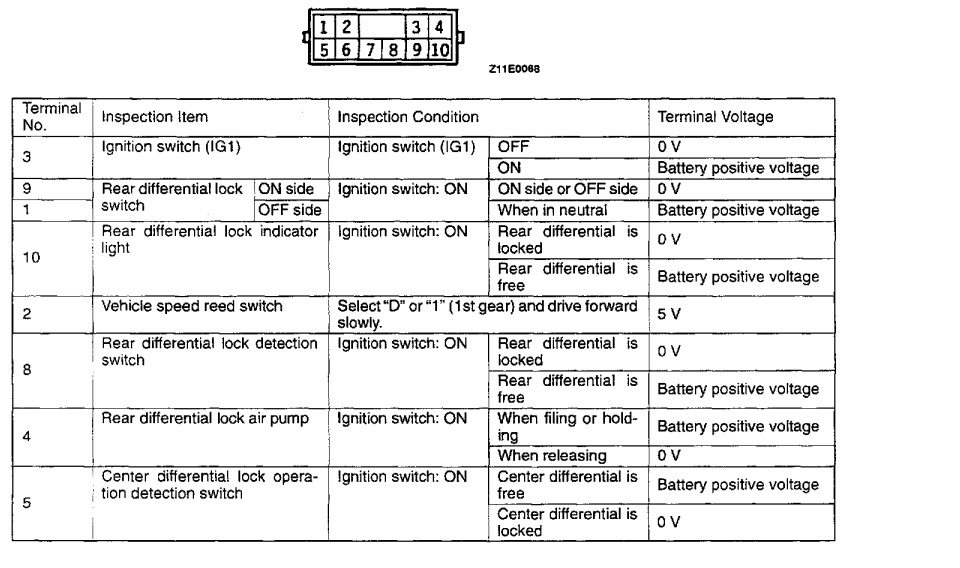

Смотрите может подойдёт. Хотя ХЗ что там на араба ставили.

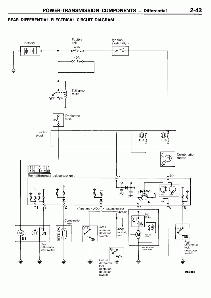

Может так поможет

dvm99 писал(а):Может так поможет
За принципиалку- спасибо!

Так принципиалка тоже на 10-ть контактов.

Напомню что схему которую Вы смотрите и описание которое я дал от одной и той же машины. И устанавливалось это с 94 до 04г, но на Европу и Америку.
Самый простой способ. Прозвоните 14-ти контактный разъём и разъём на комперессор блокировки, провода должны быть общие и там и там.
У Арабов может быть всё что угодно. Причём у Вас система управления двигателем от 91г европейца :)

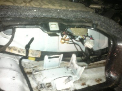

Вот фото (за качество извините, фото сделано телефоном в темноте) того разъема который стоит под задним правым сиденьем

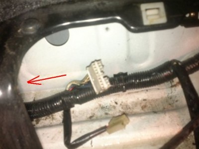

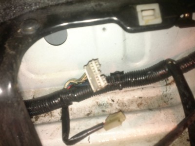

А этот разъем под задним левым
ВАААпрос: что из этого для блока управления блокировкой? или это не те разъемы?

Сообщения: 22775
Благодарил (а): 777 раз
Поблагодарили: 1118 раз
Re: Распиновка блока управления блокировкой
Под лючком в направлении стрелочки не заглядывали? Там свиду глухая стенка, но на самом деле она привинчина, и на ней с обратной стороны стоит блок управления блокировкой, соответственно там же и разъём. Но вот смущает маленький 2-х контакный разъёмчик, уж очень он походит на тот, что идёт к компрессору.
