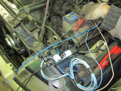

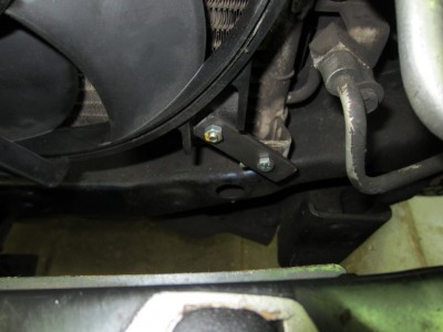

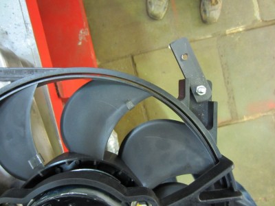

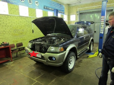

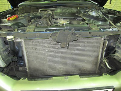

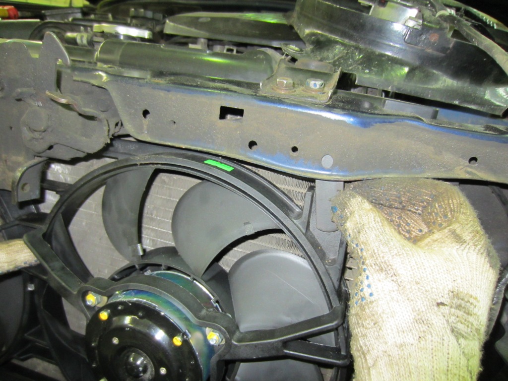

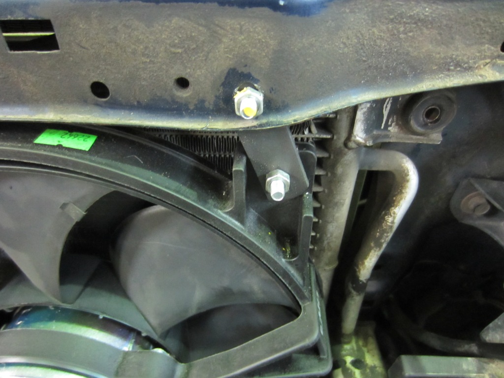

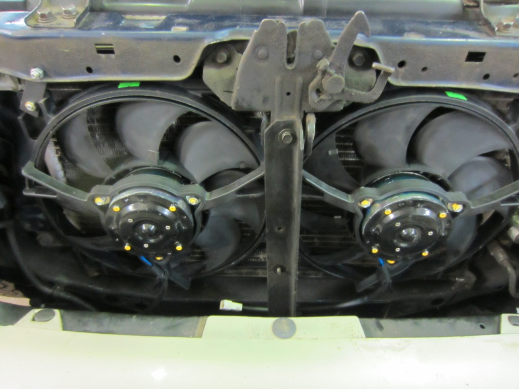

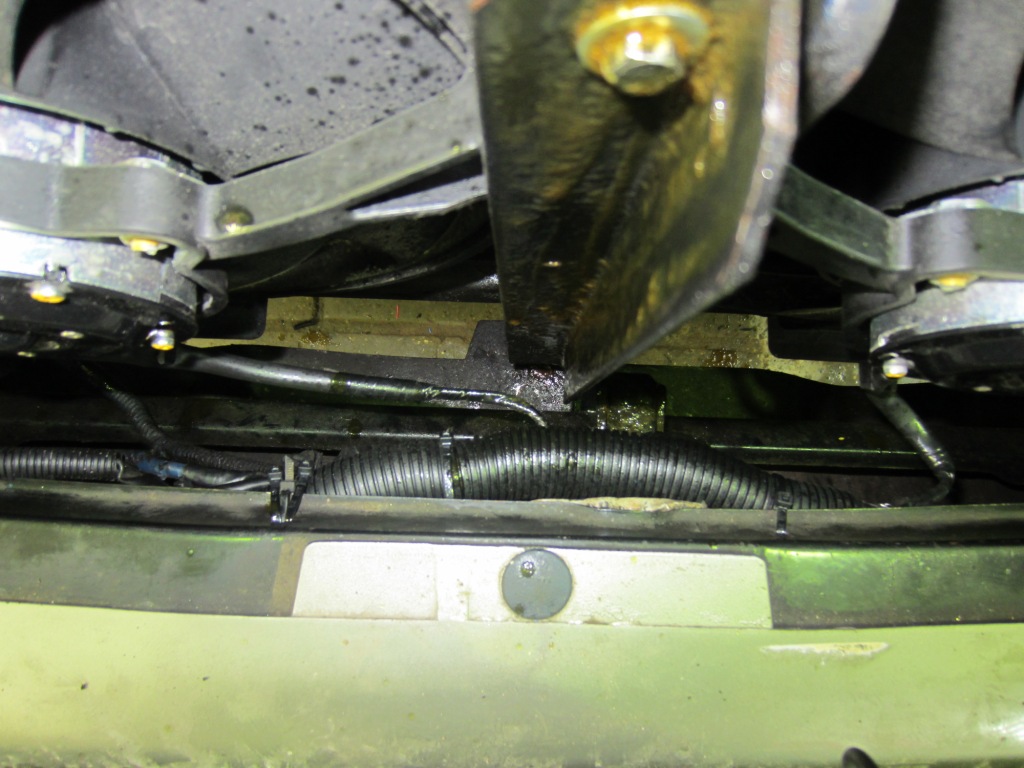

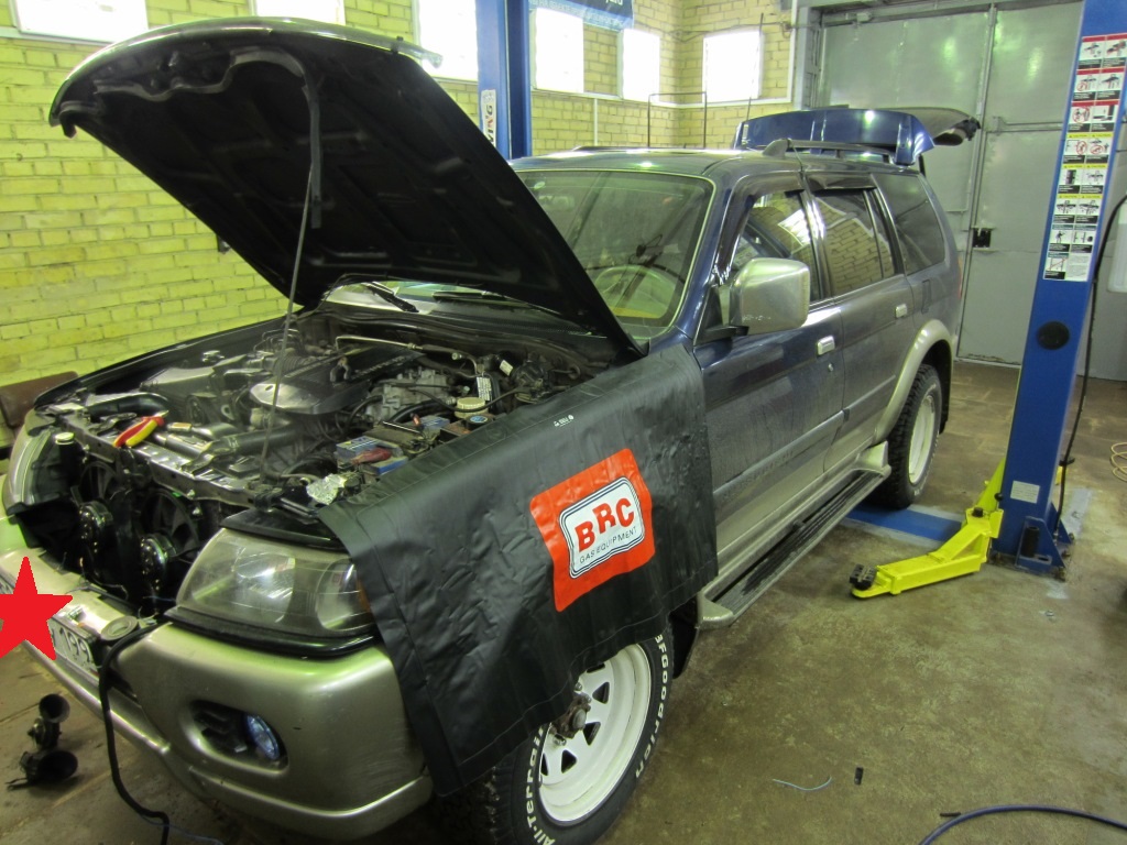

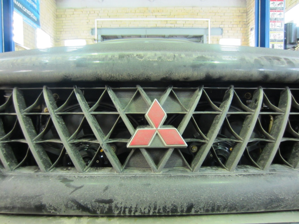

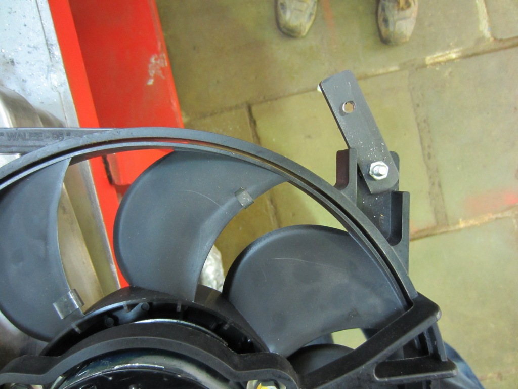

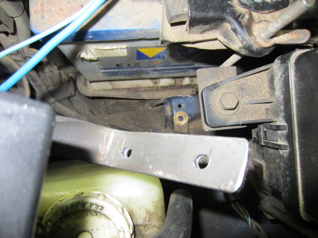

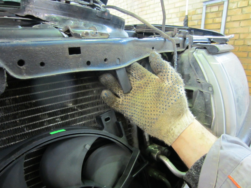

Доброго времени суток, дорогие одноклубники и им сочувствующие)
У меня Pajero Sport V6 3.0 1999 года выпуска. Машина до меня побывала в небольшом дтп, таким образом в конструкции ее передней части появились изменения, заставившие меня уже внести свои изменения в эти неяпонские новоделы))) Проблема была в следующем: вместо пришедшего в негодность штатного электровентилятора радиатора был установлен вентилятор от классики Жигулей, НО у классики он стоит внутри, а в таком расположении как у меня, он дул не так, хоть кулибины и поменяли полярность электродвигателя, лопасти все же не выдавали нужной производительности... Прочитав кучу форумов, решил поставить вентилятор от ВАЗ 21214 НИВА, но сделать это "красиво", чтобы выглядело это не как на коленках... Работать пришлось в два этапа. В первый день мы с братом все смонтировали, но проблема, которая у нивоводов случается периодически, для нас стала критичной... Суть проблемы - большой пусковой ток электродвигателей, превышающий номинал предохранителей в 30 Ампер, соответственной при пуске на заведенной машине перегорает предохранитель, видимо на Нивах сечение проводов поменьше, соответственно сопротивление побольше. Эту проблему мы решили, купив и установив две релюшки плавного пуска вентиляторов ВАЗ. В общем вкратце анонс заканчиваю, смотрите мой подробный отчет о проделанной работе)))
Итак день первый...
Итак день первый...

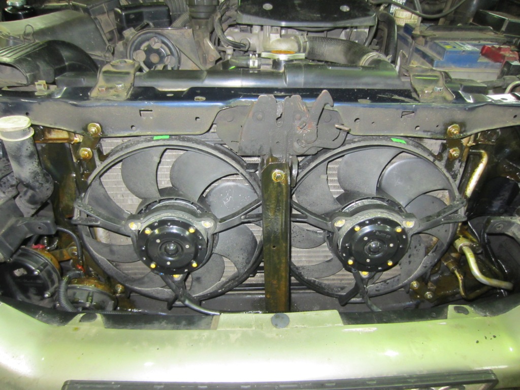

Re: Вентилятор радиатора на Pajero Sport от ВАЗ 21214 НИВА

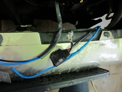

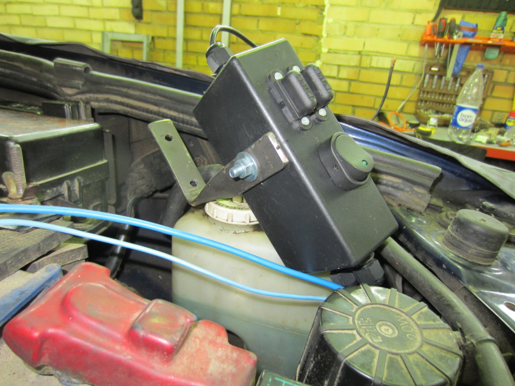

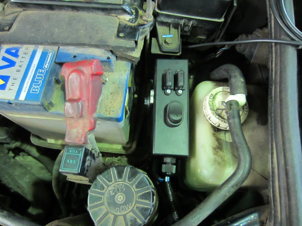

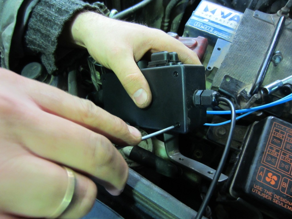

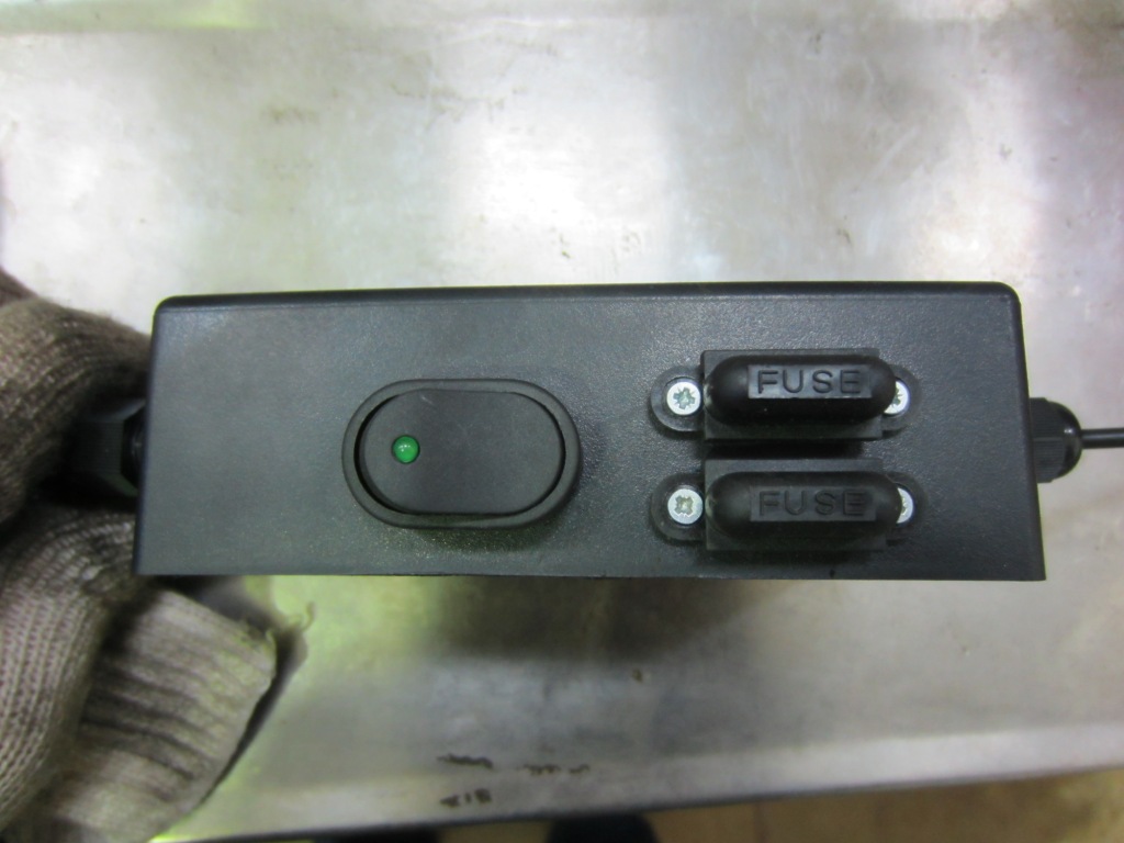

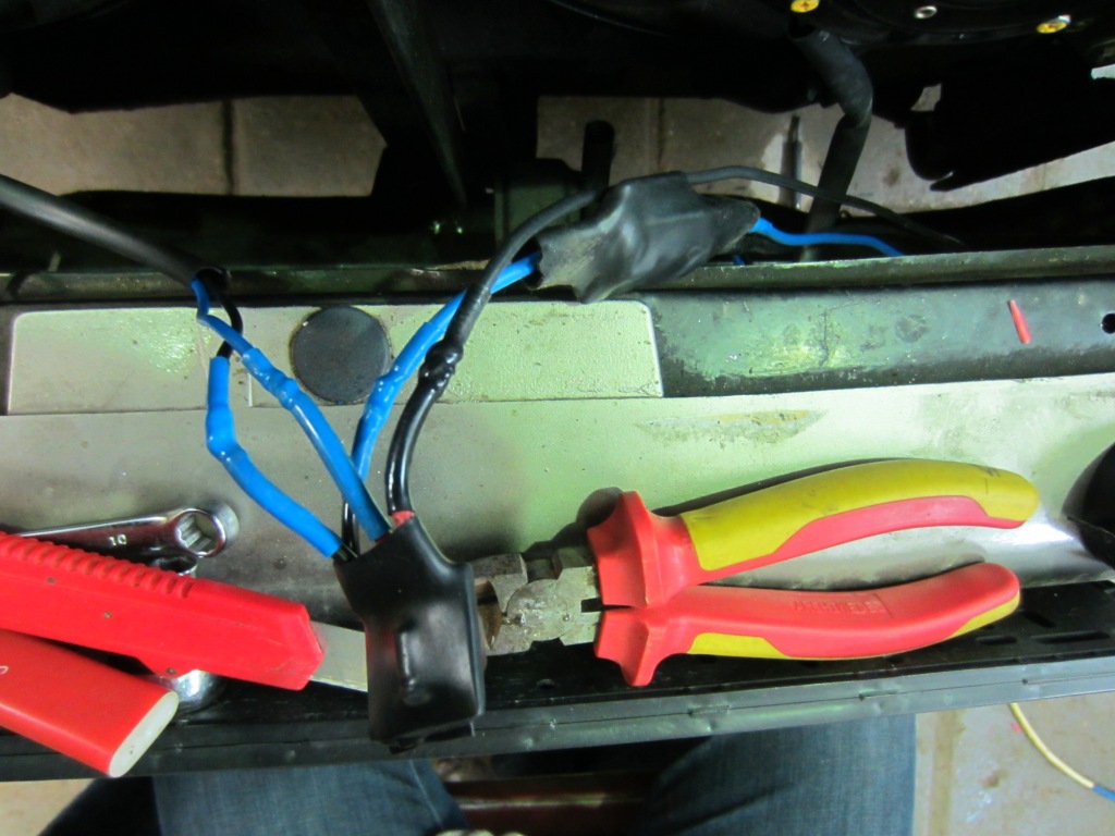

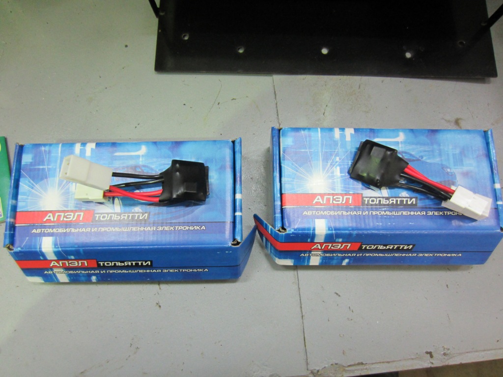

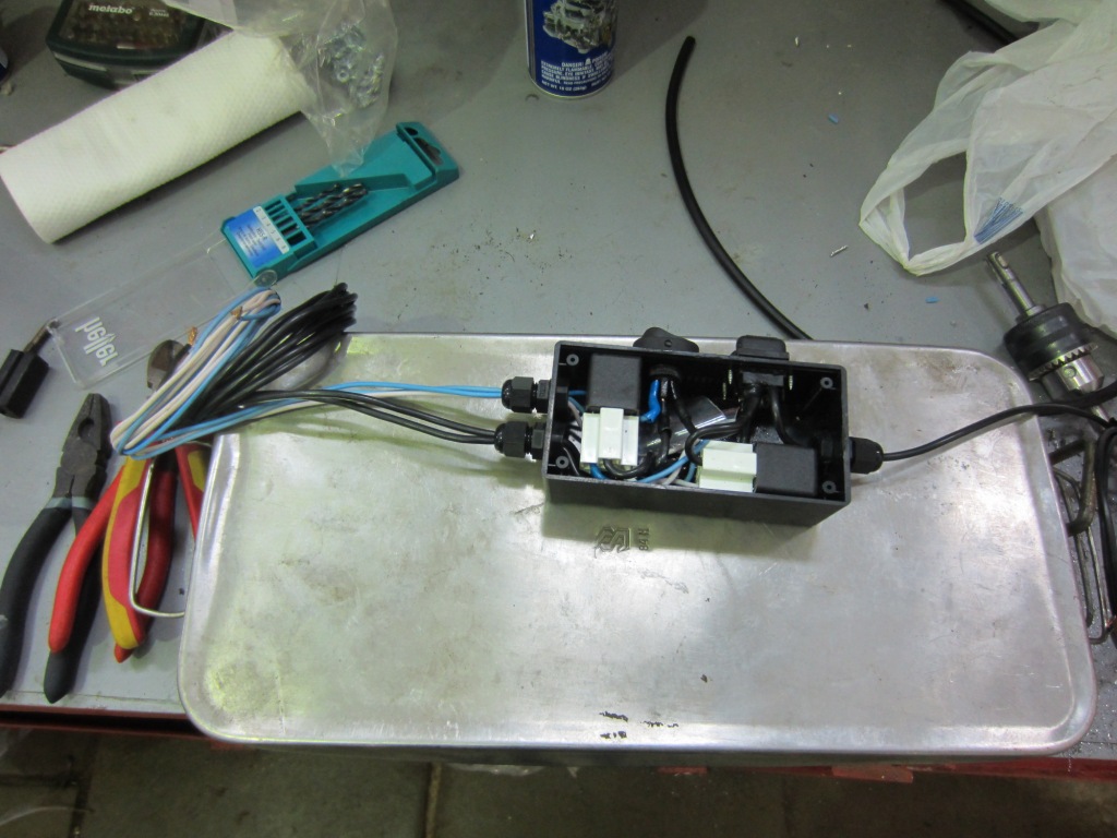

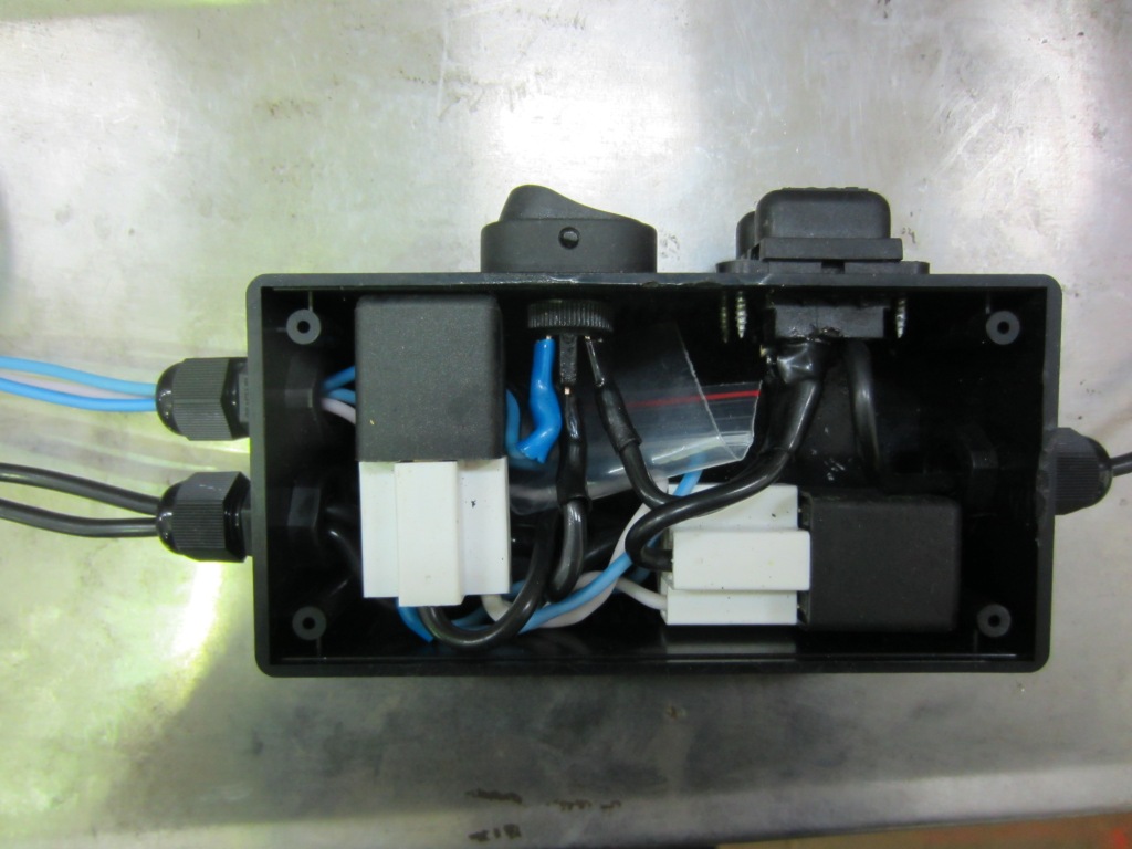

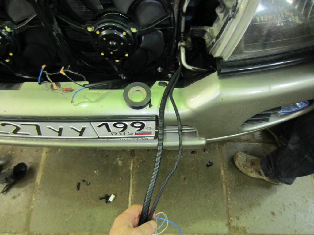

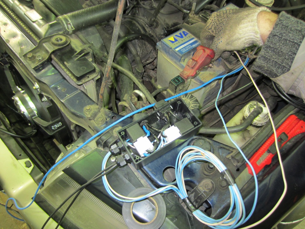

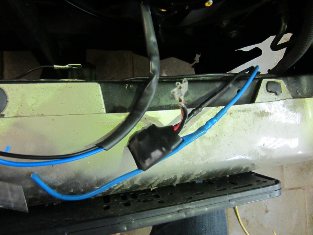

День второй...

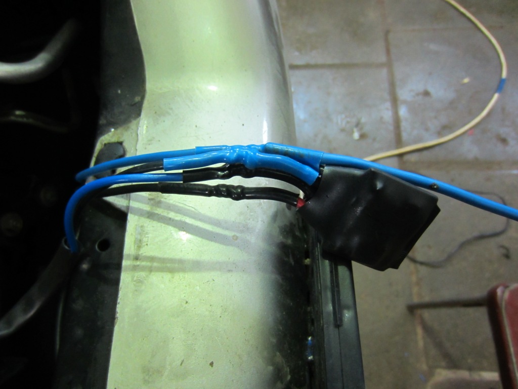

Устанавливае реле плавного пуска вентиляторов... после установки, заработали, как часики!)
Цена вопроса: 2000 вентилятор, две релюшки плавного пуска 700 рублей, коробочка, релюшки, кнопка, предохранители и расходка - всего около 1000... Итого около 3700 рублей...
По всем вопросам пишите в личку, делали у брата на сервисе, так что за помощью обращайтесь если что)))

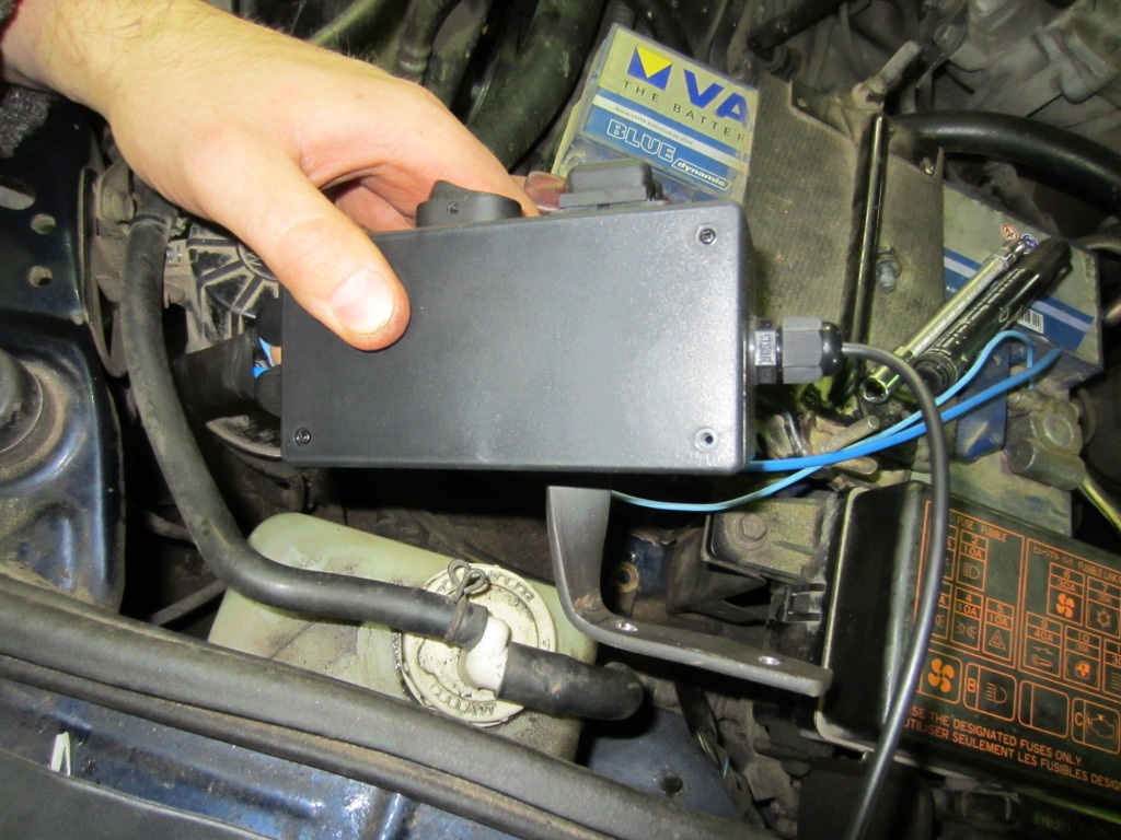

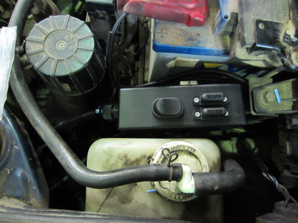

Вопрос а кнопка пренудительного включения почему установлена в моторном отсеке ведь это не удобно?

Мда уж, кожух уже на месте, спасибо за ценный совет!

Кнопку вообще я мог бы не ставить, так как при езде без кондиционера, машина не греется, радиаторы всегда содержатся в чистоте, она сделана исключительно на всякий случай, вдруг сломается что-то, типа "не помешает"Slavutich писал(а):Вопрос а кнопка пренудительного включения почему установлена в моторном отсеке ведь это не удобно?

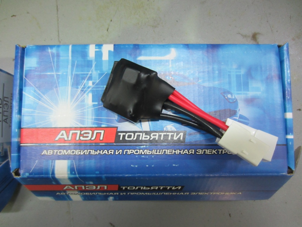

А что за релюхи плавного пуска? Ставятся в разрез провода?

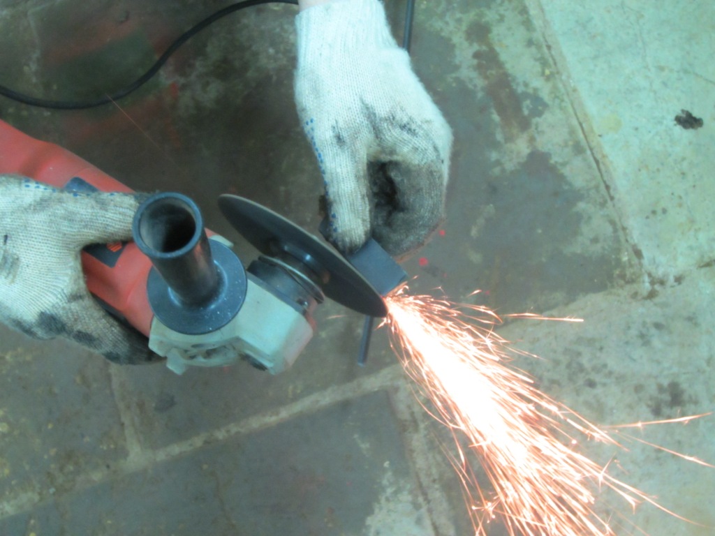

Пусковой ток (ток во время запуска) раза в 2-3 больше, чем в момент стабильной работы. Чтобы не страдал движок вентелей и гена, применяют такие релюхи. Польза есть, конечно, просто медленнее раскручиваться будет. А-то до 60А (или больше, хз...) в момент запуска 2х крыльчаток будет сосать... эт как стартёр крутануть , наверное
з.ы. Podzemshik ужс... видно как обычно, кожух был меньше, чем диск. Сам так пилил и чото жим-жим... башку с очками с прямой линии уводил

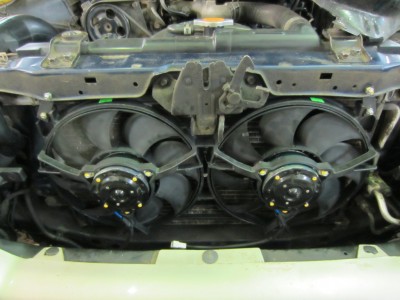

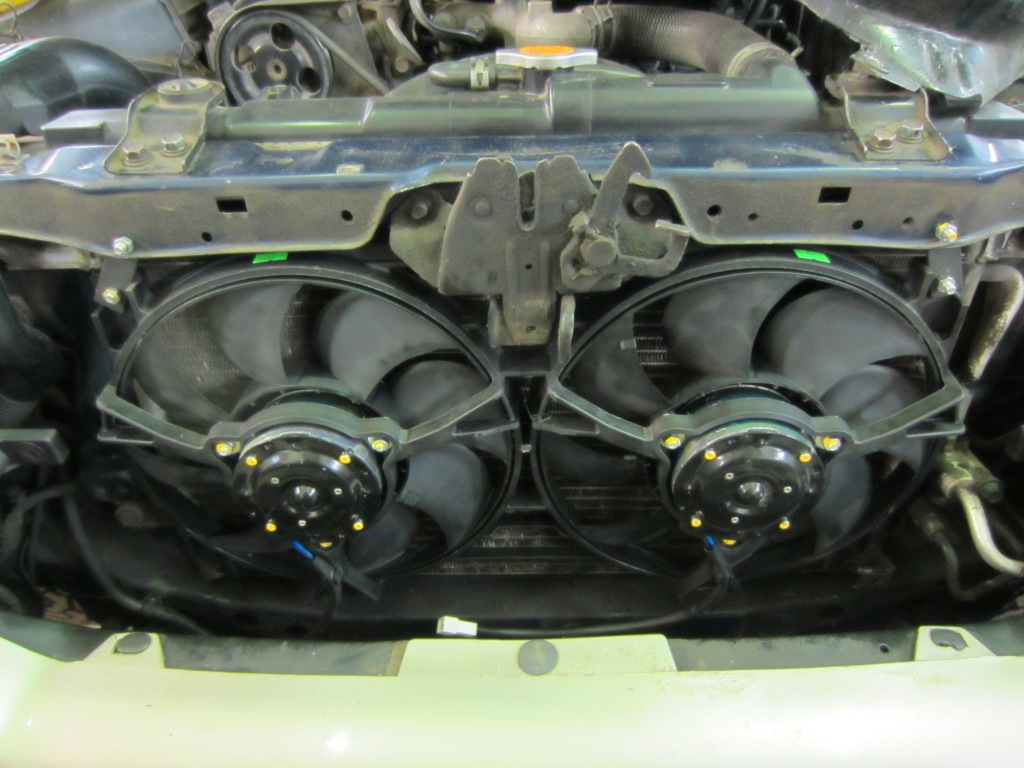

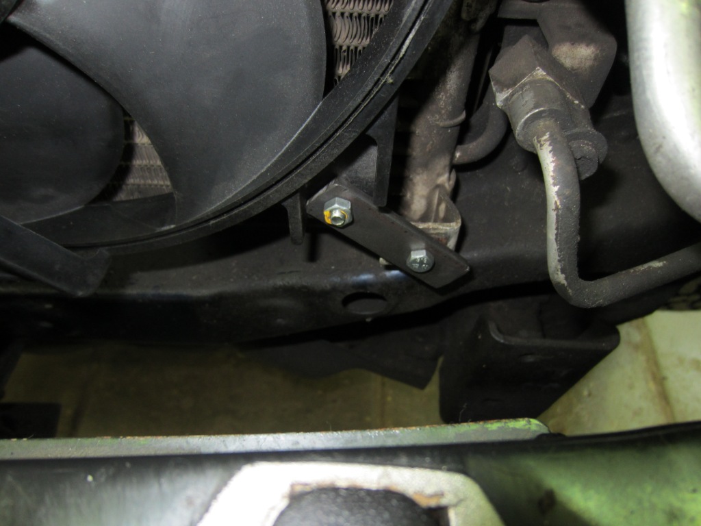

Вентиляторы эти-оба в едином кожухе? А то среднего крепления не заметил...
Когда они включаются-всегда когда вкл кондей, или как в штатном варианте релюхой управляются и включаются периодически?

Вот эти релюхи http://www.apel.ru/auto/devices/rpv , да, они ставятся вразрез, задержка около 3 секунд на разгон, нормальная штука...Glukc писал(а):А что за релюхи плавного пуска? Ставятся в разрез провода?

Вентиляторы от ВАЗ 21214 - два в едином корпусе, управляются штатной проводкой (именно управляются), соответственно алгоритм включения у них как у штатного, питание только идет от аккумулятора, ибо они оба в сумме мощнее штатного...ПростоAlex писал(а):Вентиляторы эти-оба в едином кожухе? А то среднего крепления не заметил...

Паш, а по размерам фордовский как встает? Много колхозить нужно?

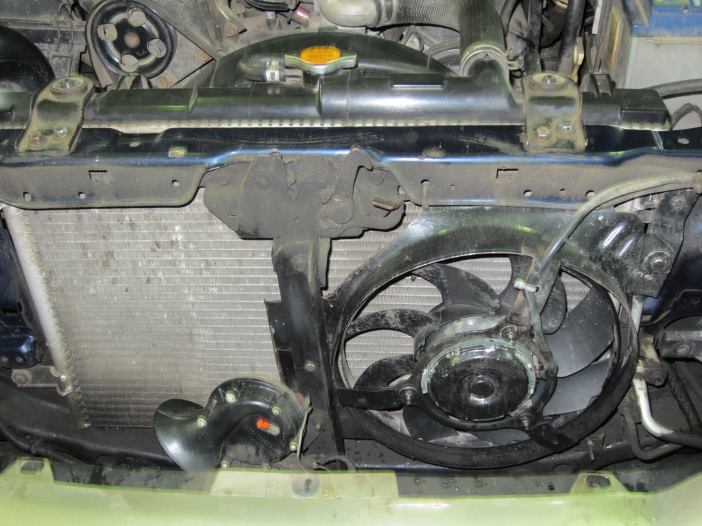

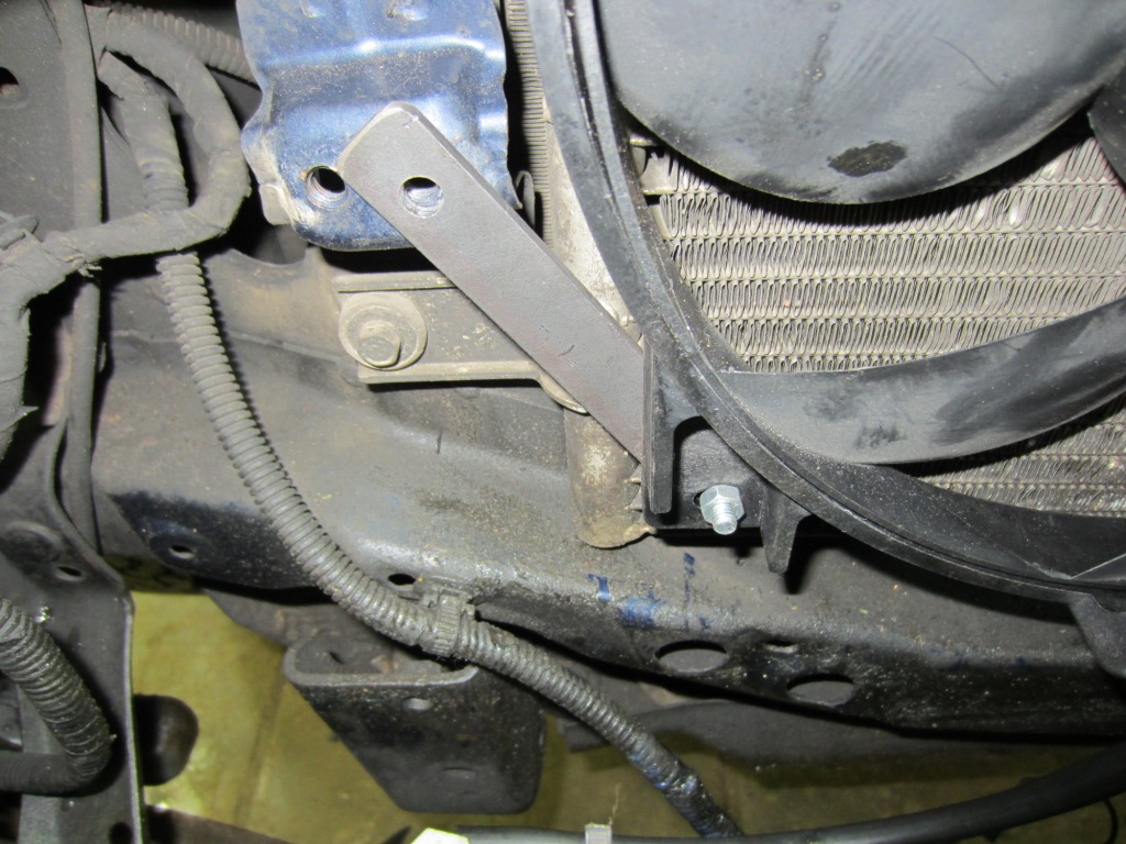

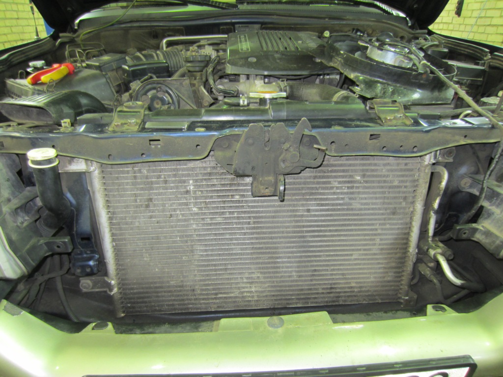

На 17 фото радиатор охлаждения видно, тоже не родное, тонкий у вас установлен, 15мм наверное?

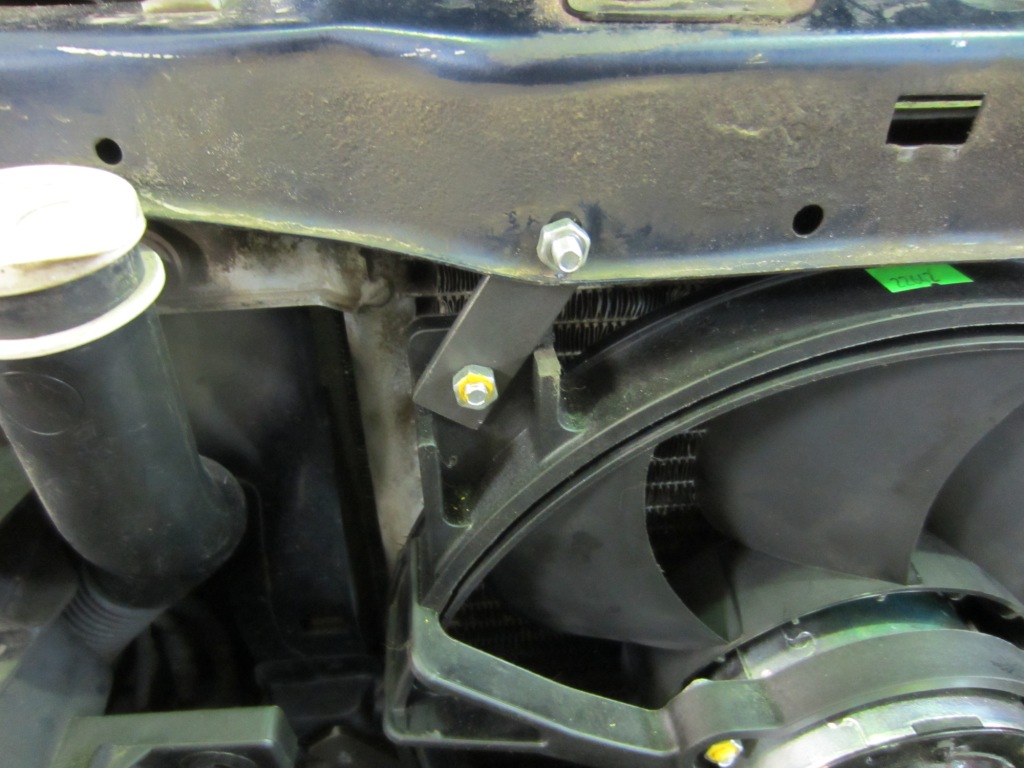

Нет, делов не очень много. По размеру впритык, вверху только небольшое пространство остаётся. Этот ставили вместо штатного карлсона на штатный кожух, датчик двухскоростной с куском патрубка от газели, три реле, клавиши принудительного отключения/включения. По результатам эксплуатации - только позитив, вторая скорость включается крайне редко и не на долго. Из минусов - цикличность колебаний температуры с кондеем в пробках в пределах 2-3 градусов, однако заметно это только по мультитрониксу. Бампер на той машине силовой, мотор 6G72, АКПП без допохлаждения.ПростоAlex писал(а):Спасибо всем за ответы.
