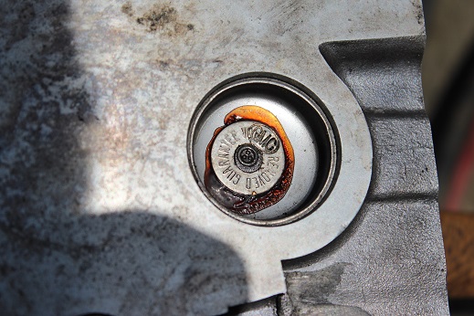

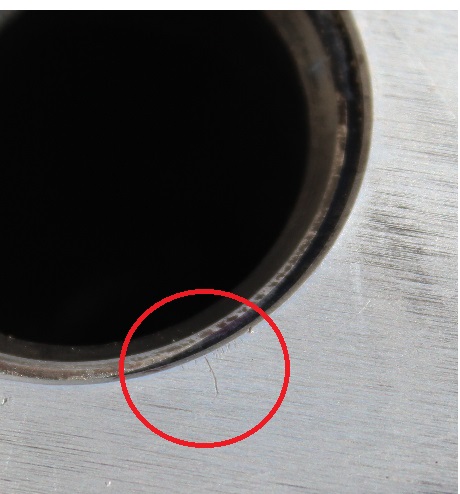

Вот о чем я говорил
Трещина, заметная только на фото при большом разрешении
При опресовке в холодной ване результат +, нагрели вану до 90гр и вот тогда пошли пузыри
Контора которая опресовывала до моего вскрытия
Штамп на задней заглушке.
