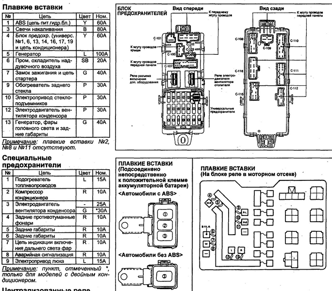

От этого предохранителя провод толстый белого цвета заходит в пучек и уходит в крыло а там похоже в салон. Может быть без меня в сервисе заряжали не снимая аккумулятор и молчат.

Может! Потому и смотри внимательно! Что сможешь - рассоединяй, и прозванивай участками. Обязательно вылезет, чудес не бывает! Схему желательно под рукой иметь, даже при наличии опыта. ::-X:

На 100 А идет только на генератор.

Всем спасибо, проблема решена. Пучек проводов который идет на генератор под двигателем расплавился и там замыкало.

+1! И теперь у человека СХЕМА есть! :*JOKINGLY*:
