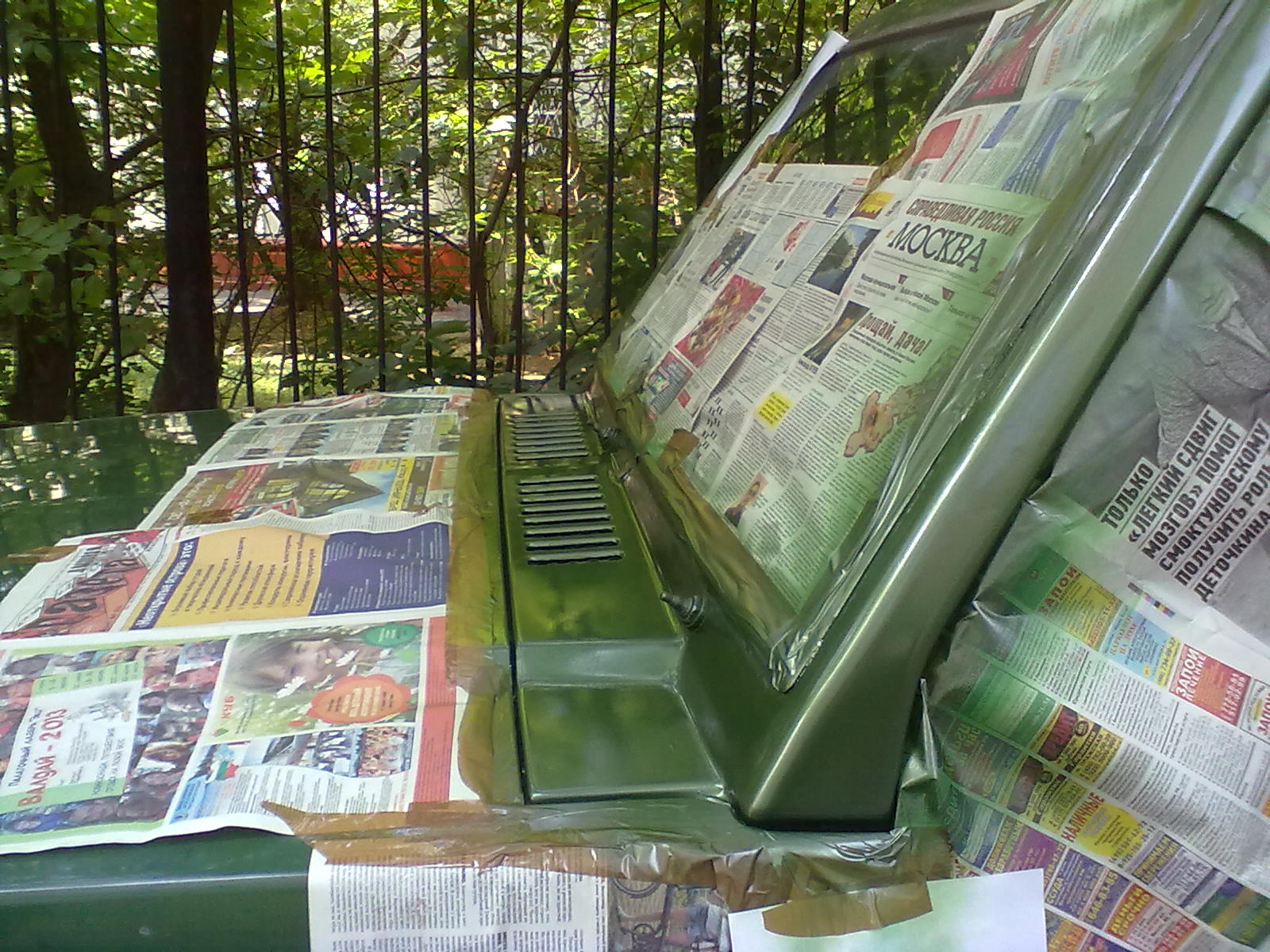

Вот акрил без лака( рамка лобового), позже лаком закрыл, тускнеет акрил без лака.

Нормальный акрил не тускнеет, дело не в этом. Просто прозрачный слой лака над базой дает глубину цвета, которая в принципе невозможна у акрила. Даже потеки по лаку выглядят гораздо приятнее
