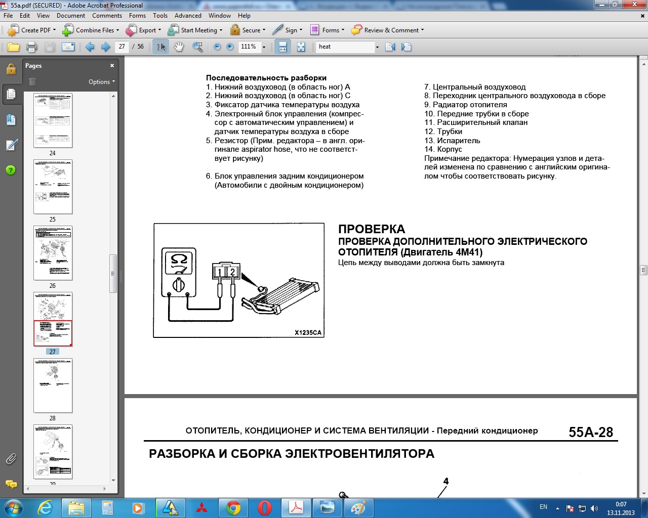

вроде как, это не клавиша поднятия оборотов, это электроподогрев встроенный в радиатор переднего отопителя (типа ТЭН маленький).Вагин Евген писал(а):Не работает клавиша поднятия оборотов (heat).

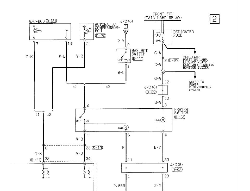

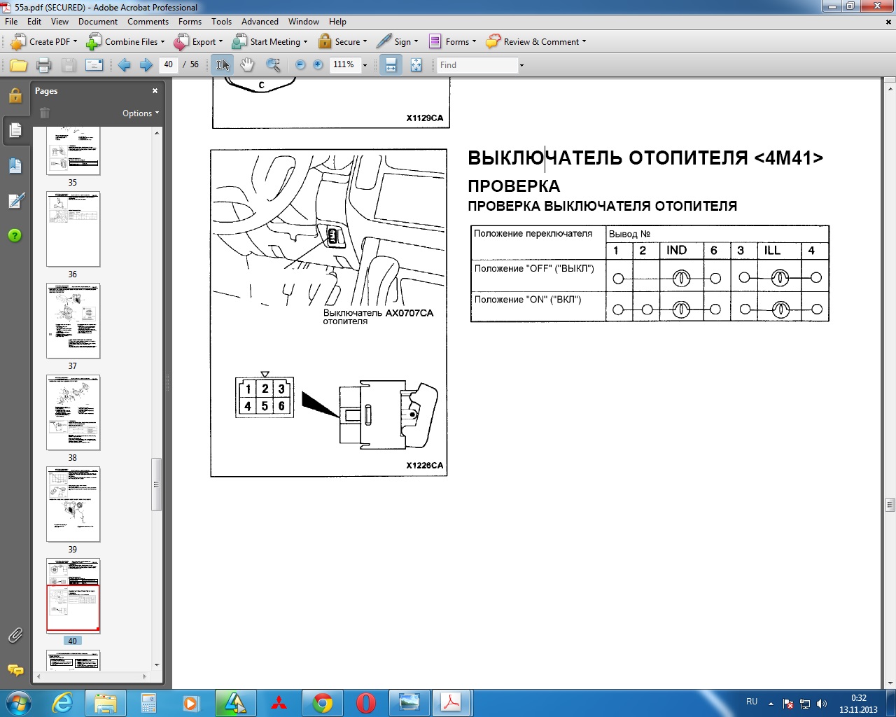

Только никаких клапанов у этой системы нет. Поверните на климате макс жара и нажмите кнопку. На блок управления двигателем придёт плюс, и двигатель поднимет обороты, на кнопке загорится индикация. Если этого не происходит, нужно согласно схемы искать куда сбежал плюс.

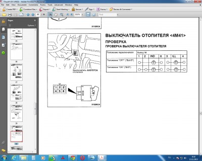

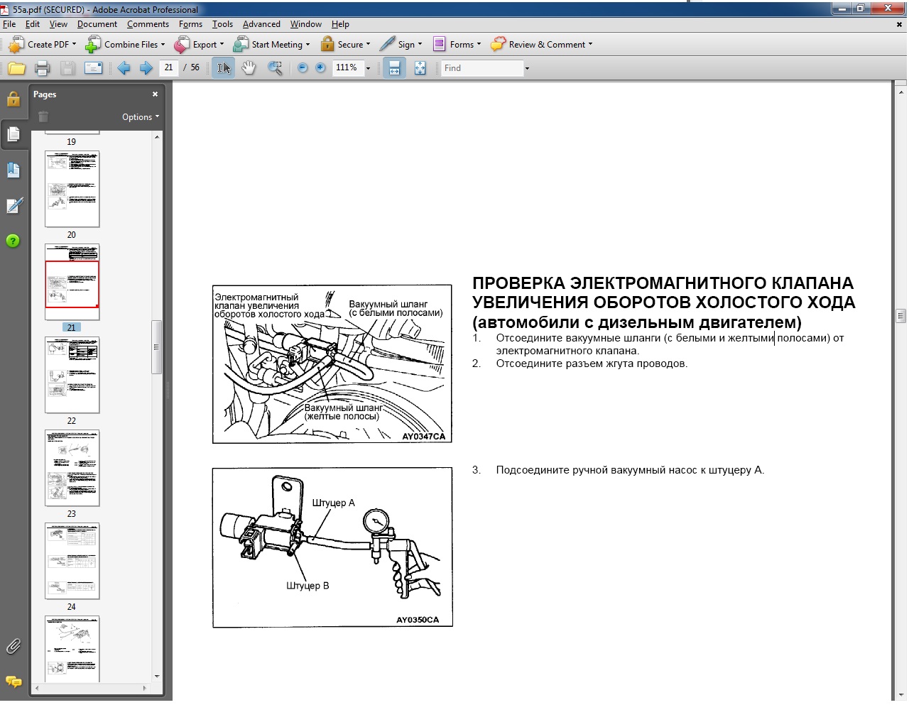

Я так понял автор говорит про этот клапан...
А кнопка HEAT, насколько я понимаю задействует вот эту штуку
Или я чет не понимаю?

А что он будет на электорнном насосе дёргать, а главное зачем. Если и без него всё легко управляется.Стяпан писал(а):Я так понял автор говорит про этот клапан...

Хмм...ну да логично, картинка возможно для 4д56. Тогда получается что проблема либо в самом радиаторе отопителя, либо в кнопке, а клапан о котором говорит автор, от чего-то другого.SNOOPER писал(а):А что он будет на электорнном насосе дёргать, а главное зачем. Если и без него всё легко управляется.Стяпан писал(а):Я так понял автор говорит про этот клапан...

Кстати, в экзисте не ищется радиатор печки со встроенным кипятильником (от кнопки Heat). Может у кого есть парт номер ?

Почему не ищется, ещё как. Только цена приятно удивит.
Это отопитель в сборе.
