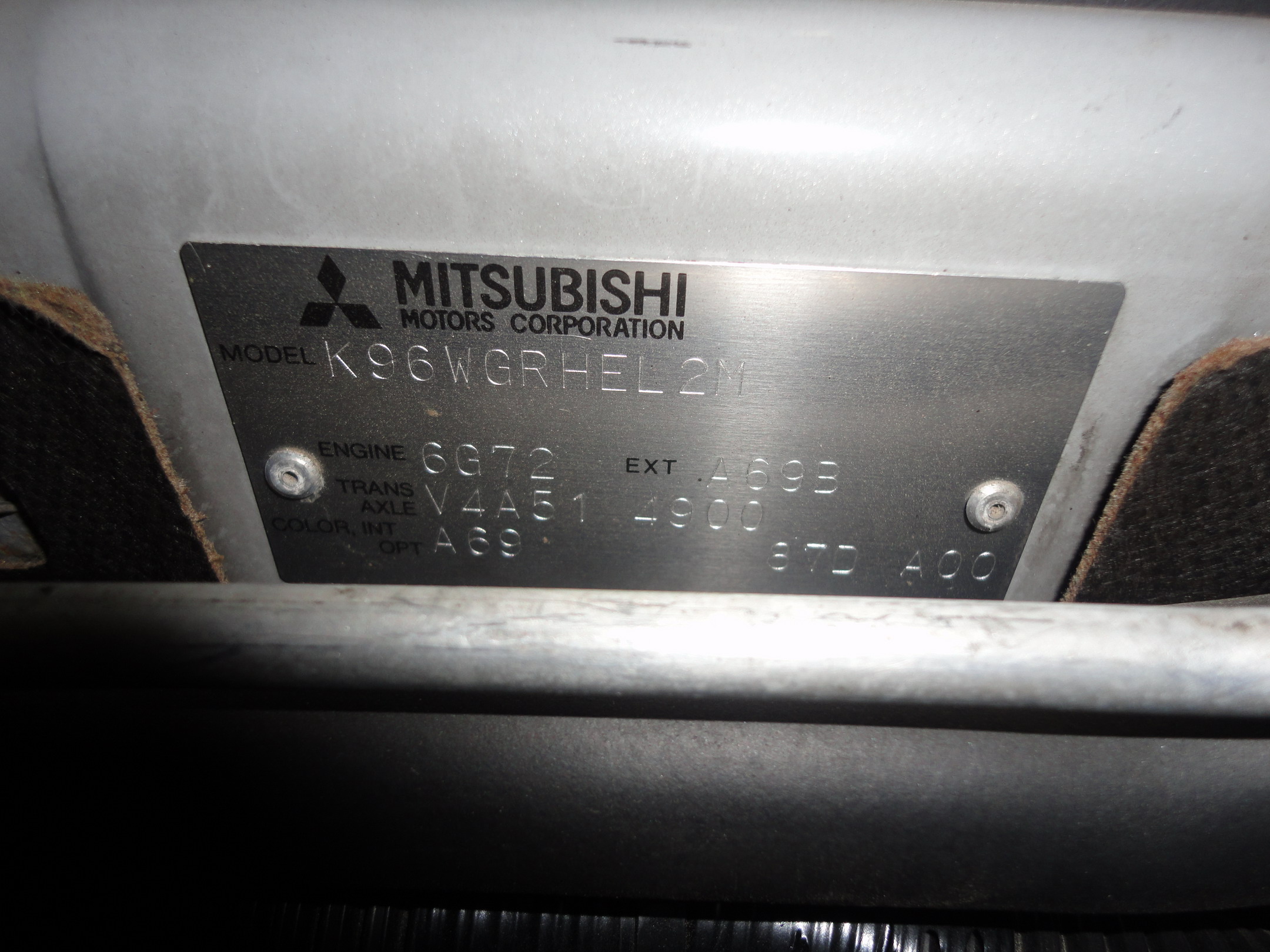

А-вот пары 4.636, на 3л бензюке, для 35х не комильфо - тяжко буде коробасине... (на 3.5л пары 4.9)
А на моем 3л бензюке, под капотом вот такая шилда приляпана, ... 4900 ... ::-[:

ну поздравляю, чо. Я просто к тому, что у 3.5л версий все пары 4.9, а у 3.0л - в зависимости от комплектации... У ТС компл. ES вот...
